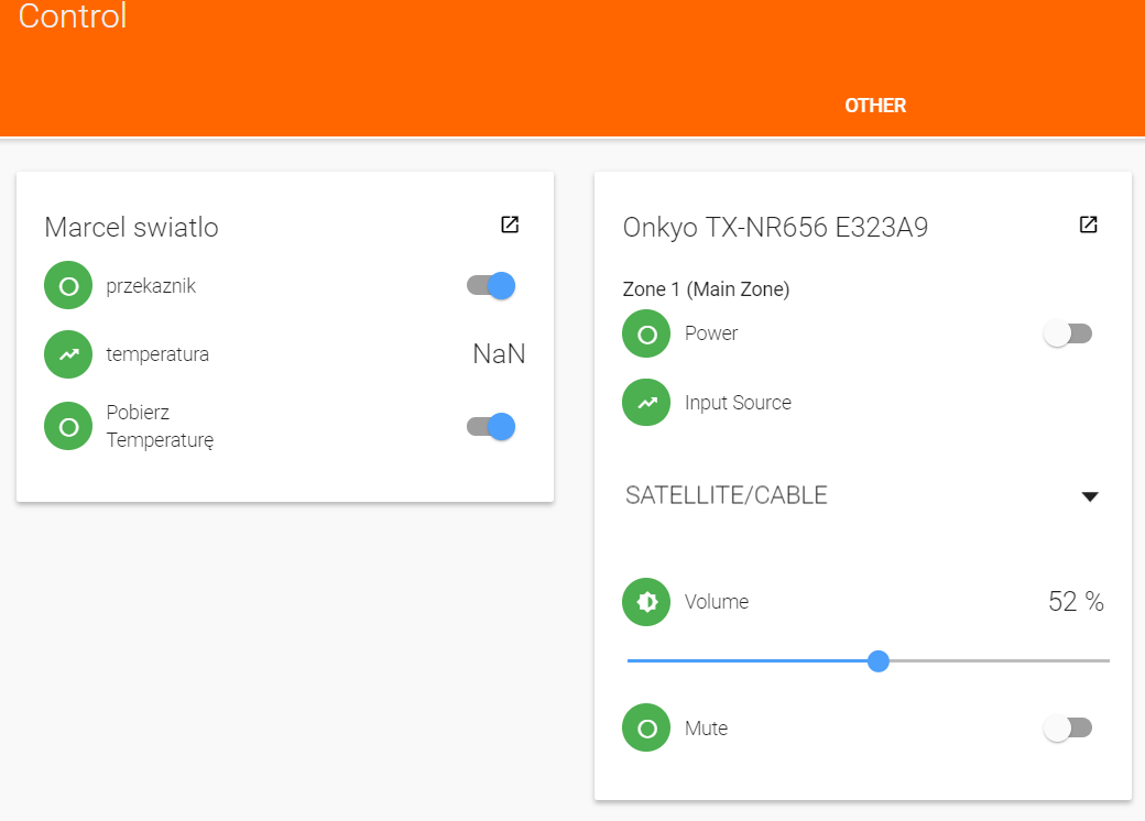

Witam kolegów, własnie zacząłem swoja przygodę z openHAB i AFE. uruchomiłem serwer na synology i skonfigurowałem zgodnie z poradnikiem zamieszczonym na tym forum. Wersja OH 2.4. w sonoff basic 8266 załadowane AFE. moja konfiguracja poniżej w zrzutach. niestety nie pojawia mi się nic w control. możecie podpowiedzieć co robię źle?

Powiem wam że jestem strasznie zajarany openHAB 🙂 możliwości niesamowite, dodałem juz sobie urządzenia takie jak dreambox, TV, onkyo i wypuściłem przez cloude na zewnątrz do aplikacji, sterowanie działa.
Dalej niestety mam zagwozdkę z przełącznikiem sonoff basic. nie pobiera temperatury i nie steruje przekaźnikiem.
bezpośrednie wywołanie pobiera wartość
{"device":"ds18b20","command":"get","value":"21.94","status":"success"}

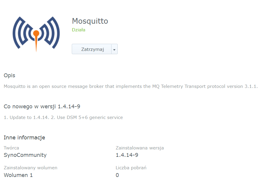

hmy to tu może być pies pogrzebany bo w pakietach mam zainstalowany:
Capture1
ale w konsoli jest go brak
Capture
Dodane : 08/03/2019 10:09 pm
