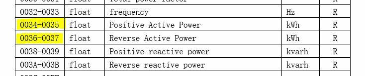

Hej. Brakowało mi w Openhabie jednej biblioteki. Teraz już czyta zadane adresy z powyższego przykładu. Mogę już odczytywać rejestry podane w dokumentacji licznika po zmianie z hex na dec typu 0x200 -> 512. Mam tylko problem z odczytem np. zużycia w kWh. Producent podaje taki adres jak poniżej - jak to wpisać do .things?

Tu masz przelicznik DEC<->HEX: https://www.rapidtables.com/convert/number/hex-to-decimal.html
Bridge poller Energy   [ start=52, length=4, refresh=10000, type="holding" ] {
     Thing data PosActivePower [ readStart="52", readValueType="float32" ]
     Thing data RevActivePower [ readStart="54", readValueType="float32" ]

@kamikac Brakowało org.apache.commons.pool2
Po przeliczeniu wartości na DEC OpenHab odczytuje poprawne dane z licznika - dziękuję za pomoc.
