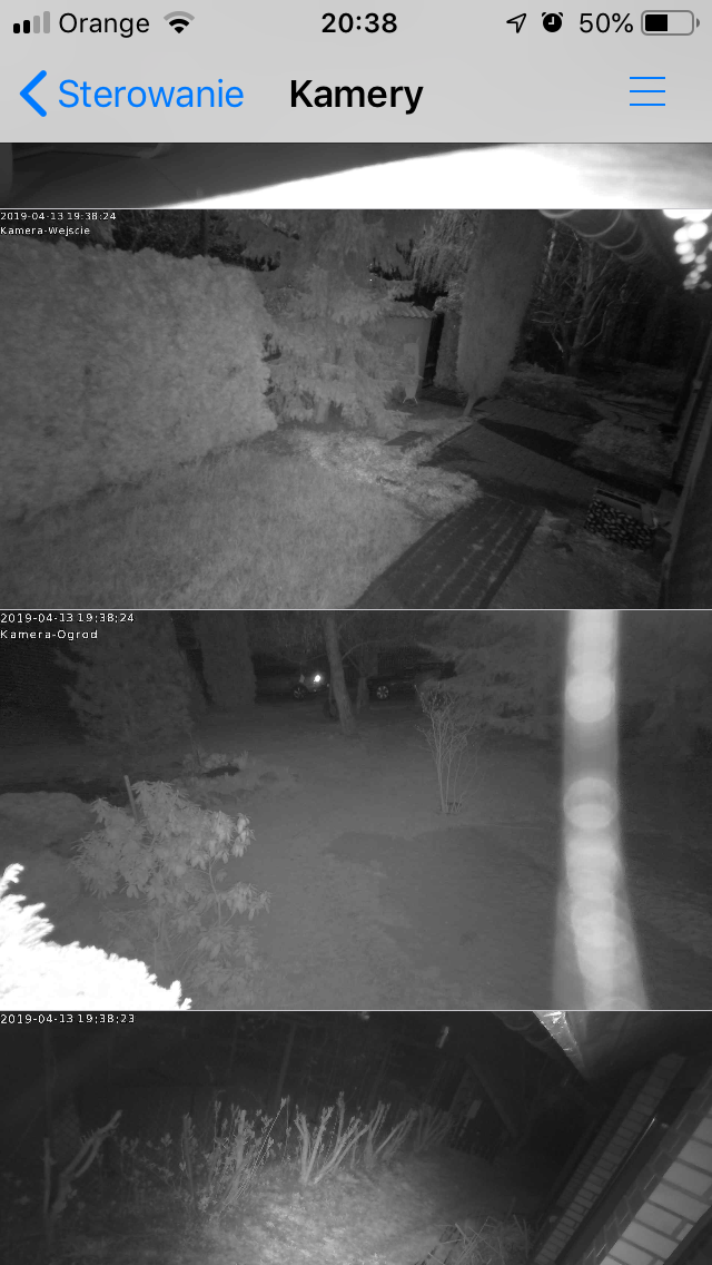

Ja nie mam streaming video, ale zdjęcie na żywo - odświeżane za każdym razem jak wchodzę w sekcje kamery.
Jeśli intresuję Ciebie video to nie robiłem jeszcze - jeśli zdjęcie to daj znać napiszę co i jak
