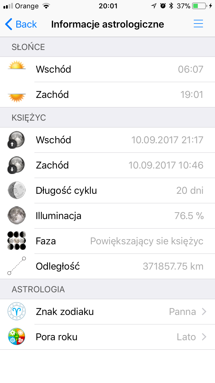

@adri@n: podzielisz się częścią sitemapy dotyczącą astro? Masz może swoją konfigurację gdzieś na githubie?

@Kamil, nie mam w gitHub publicznie udostepnionej konfiguracji - są tam rzeczy, które nie powinny być publiczne, hasła itp 😉
Moja astro sitemap'a jest skromna
Group label="Informacje astrologiczne" icon="my_astro" item=item {
Frame label="Słońce" {
Text item=Sunrise_Time
Text item=Sunset_Time
Frame label="Księżyc" {
Text item=Moonrise_Time
Text item=Moonset_Time
Text item=Moon_Age
Text item=Moon_Illumination
Text item=Moon_Phase_Name
Text item=Moon_Distance_K
Frame label="Astrologia" {
Group item=Zodiac_Sign label="Znak zodiaku [MAP(zodiac.map):%s]" icon="my_zodiac" {
Text item=Zodiac_Start
Text item=Zodiac_End
Group item=Season_Name label="Pora roku [MAP(season.map):%s]" icon="my_season" {
Frame label="Kiedy rozpoczyna się pory roku" item=item{
Text item=Season_Spring
Text item=Season_Summer
Text item=Season_Autumn
Text item=Season_Winter
Tutaj masz całkiem fajny opis do astro. Wprawdzie wersja astro binding 1, ale podobnie robi się w OH2.
Ja w ogóle w OH2 używam wersję astro 1 (z openHAB 1) gdyż ponieważ jest trochę bug'ów w wersji drugiej, które uniemożliwiają pisanie reguł związanych z astro. Jak nie masz reguł związanych z astro to używaj wersji 2.
