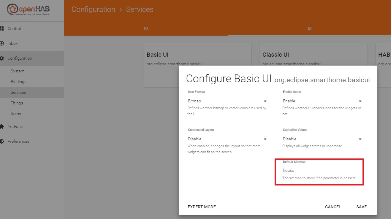

Nie miałem dodanej sitemap w openhab... Dodałem ale w BasicUI
Welcome!
Available sitemaps
There are no sitemaps available.
Nie wiem czy coś resetować czy samo się odświeża lub nie widzi bo jakiś błąd?
blad
Dodane : 26/03/2017 8:49 pm
Tutaj jeszcze minimalna wersja sitemap o nazwie pliku: house.sitemap z jednym elementem
sitemap house label="house" {
Switch item=sonoff_1
Dodane przez: Booster B (Booster)
Powinno samo się odświeżyć. Pokaż co masz w tej sitemap lub wklej do niej to co napisałem powyżej
Dodane : 26/03/2017 8:51 pm

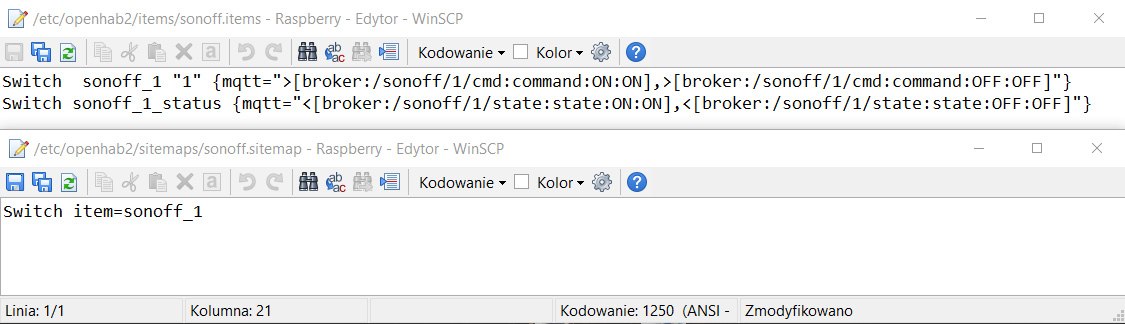

Ok, po wpisaniu Twojego kodu do home.sitemap pokazało się w Basic.
sonoff.items
Switch sonoff_1 "1" {mqtt=">[broker:/sonoff/1/cmd:command:ON:ON],>[broker:/sonoff/1/cmd:command:OFF:OFF]"}
Switch sonoff_1_status {mqtt="<[broker:/sonoff/1/state:state:ON:ON],<[broker:/sonoff/1/state:state:OFF:OFF]"}
mqtt.cfg
broker.url=tcp://localhost:1883
broker.clientId=openHAB
broker.user=admin
broker.pwd=admin
Dodane : 26/03/2017 10:01 pm
