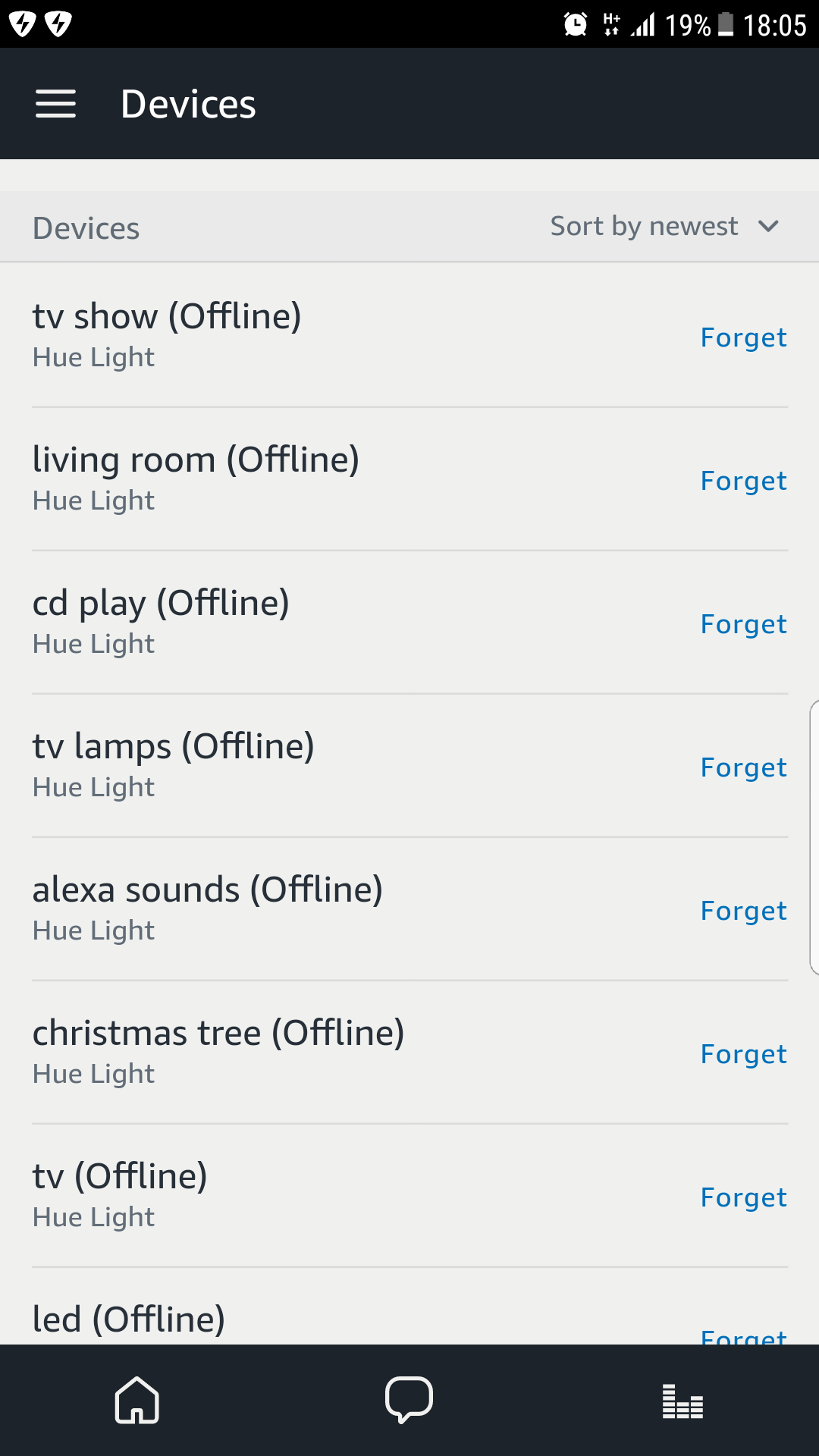

  1. To znaczy chodzi mi o polecenia które mam zapisane w aplikacji Alexy  np turn on tv.I gdy wracam do domu i chcę by alexa włączyła tv to tego nie robi ponieważ w aplikacji Alexy przy poleceniu turn on tv jest wyświetlone off-line wtedy muszę wcisnąć przycisk zapominania i wcisnąć szukania urządzeń i tak za każdym razem

Ale te opcje pochodzą z Broadlink przez RMPlugin?
Dodane : 23/11/2017 9:07 pm
(@mariuszg)
Wpisów: 15
Tak
Dodane : 23/11/2017 11:51 pm
(@booster)
Wpisów: 234
No to odpowiadasz sobie na pytanie, wychodząc z domu Alexa nie wykrywa RMplugin. Ja mam tablet który jest cały czas w domu. Z oddalonym w tle RMplugin.
Ile czekales po powrocie do domu i testowales czy urządzenia powrócą w tryb online?

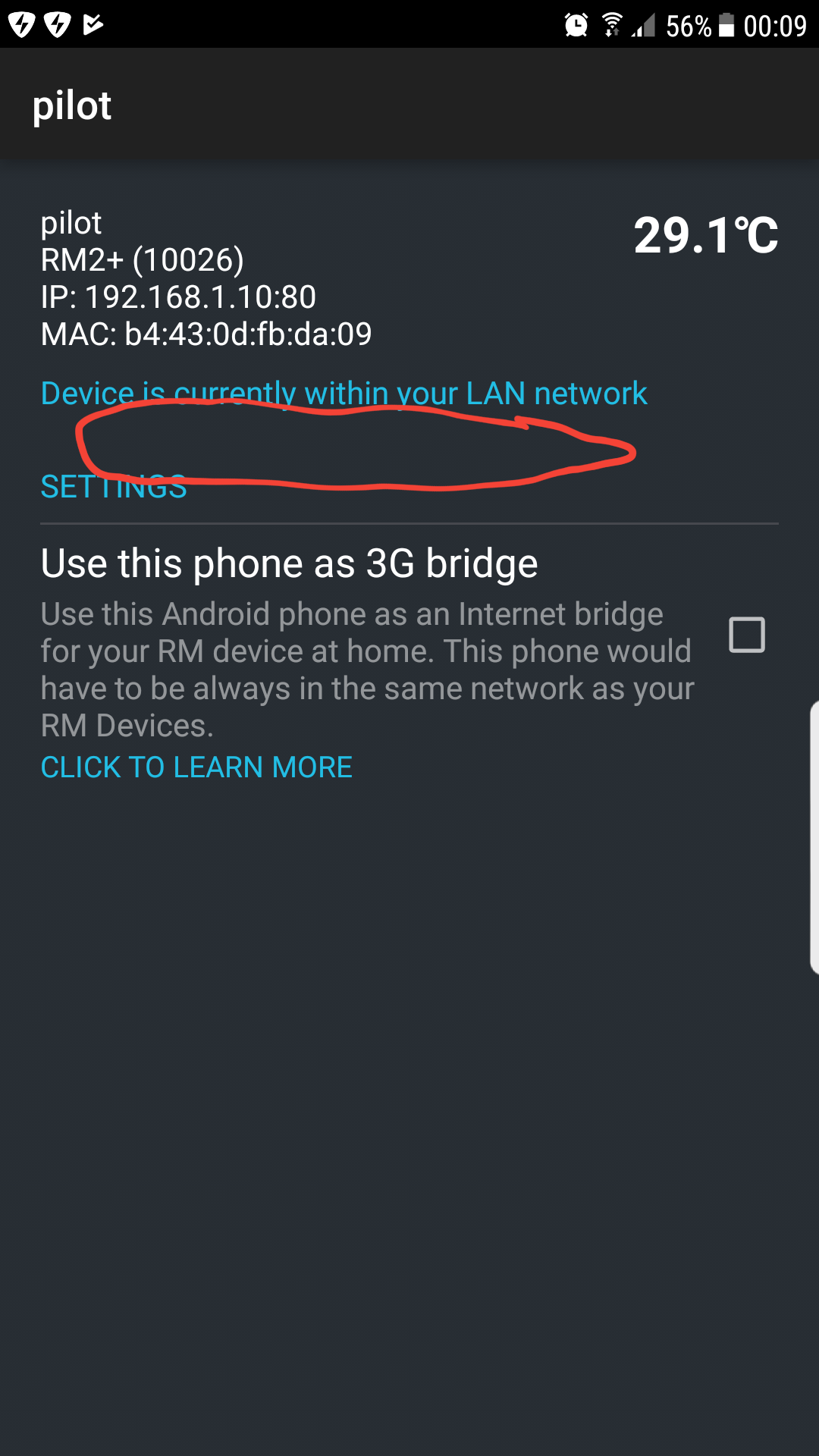

Obydwie aplikacje a także alexy mam zainstalowane na samsung galaxy edge 7 a router mam z orange .Ale zauważyłem jeszcze coś co może być przyczyną, a mianowicie w miejscu zaznaczonym na czerwono zawsze wyświetlało mi nazwę i typ telefonu na którym mam te aplikację a teraz go nie wyświetla.
20171216 002849
Dodane : 15/12/2017 11:44 am
(@booster)
Wpisów: 234
Może RMplugin tak często nie odświeża swoich serwisów jak podł się pod Wifi. Moim zdaniem powinieneś zakupić jakis stary telefon, zainstalować na nim RMplugin podł pod ładowarkę schować i git 🙂 najlepsze rozwiązanie, albo tak jak ja, tablet HabPanel na niego a w tle RMPlugin
