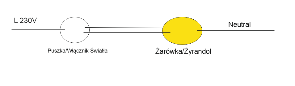

mam w domu schemat jak na poniższym obrazku.
Moje pytanie brzmi, czy muszę rezygnować z tradycyjnego włącznika? Czy da radę jakoś podpiąć sterownik sonoof w suficie powieszanym koło żyrandola bez rezygnacji z tradycyjnego włącznika? Bistabilnego raczej nie da rady zostawić, ale może coś z monostabilnym?

do sonoffa musisz doprowadzić 220v. Ze schematu wygląda ze mozesz tylko przy żarówce. Gdyby szła Ci jeszcze jedna żyła do puszki/włącznika światła od żarówki to dałoby radę podłączyć bi lub monostabilny.
Teraz jedyna opcja to żarówka bez przełącznika ściennego. Przełącznik ścienny odłączy zasilanie od sonoffa i bezprzewodowo nie włączysz lampy.

Czyli jeśli dobrze rozumiem schemat (a mogę mieć z tym problem 😉 ) to jak jakimś cudem udałoby się umieścić sonoff'a w puszcze, to po podłączeniu włączniki pod GPIO14 i GND włącznik i sonoff będą działać od siebie niezależni i nie stracimy funkcjonalności jednego i drugiego?

Tak, mam tak zrobione u siebie jedna lampę  Tutaj kolega z forum wcisnął za puszką, a na tym filmiku jest to w praktyce pokazane jak działa.
