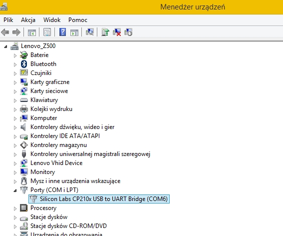

Hej, Kolejna uwaga odnośnie zgrywania oryginalnego software z SONOFF.
Wrzuć proszę info może, żeby ludzie: sprawdzali port COM pod którym dodaje się programator w systemie Windows. Sprawdza się to w Menadżerze Urządzeń w Windowsie. Wchodzimy: Mój komputer -> PKM (prawy klawisz myszy) -> właściwości -> Menadżer Urządzeń. U mnie dodaje się jako Silicon Labs CP210x USB to UART Bridge (COM6) i tego COM trzeba użyć w parametrach podawanych do esptool.py podczas wykonywania skryptu.
manager urządzeń lenovo
