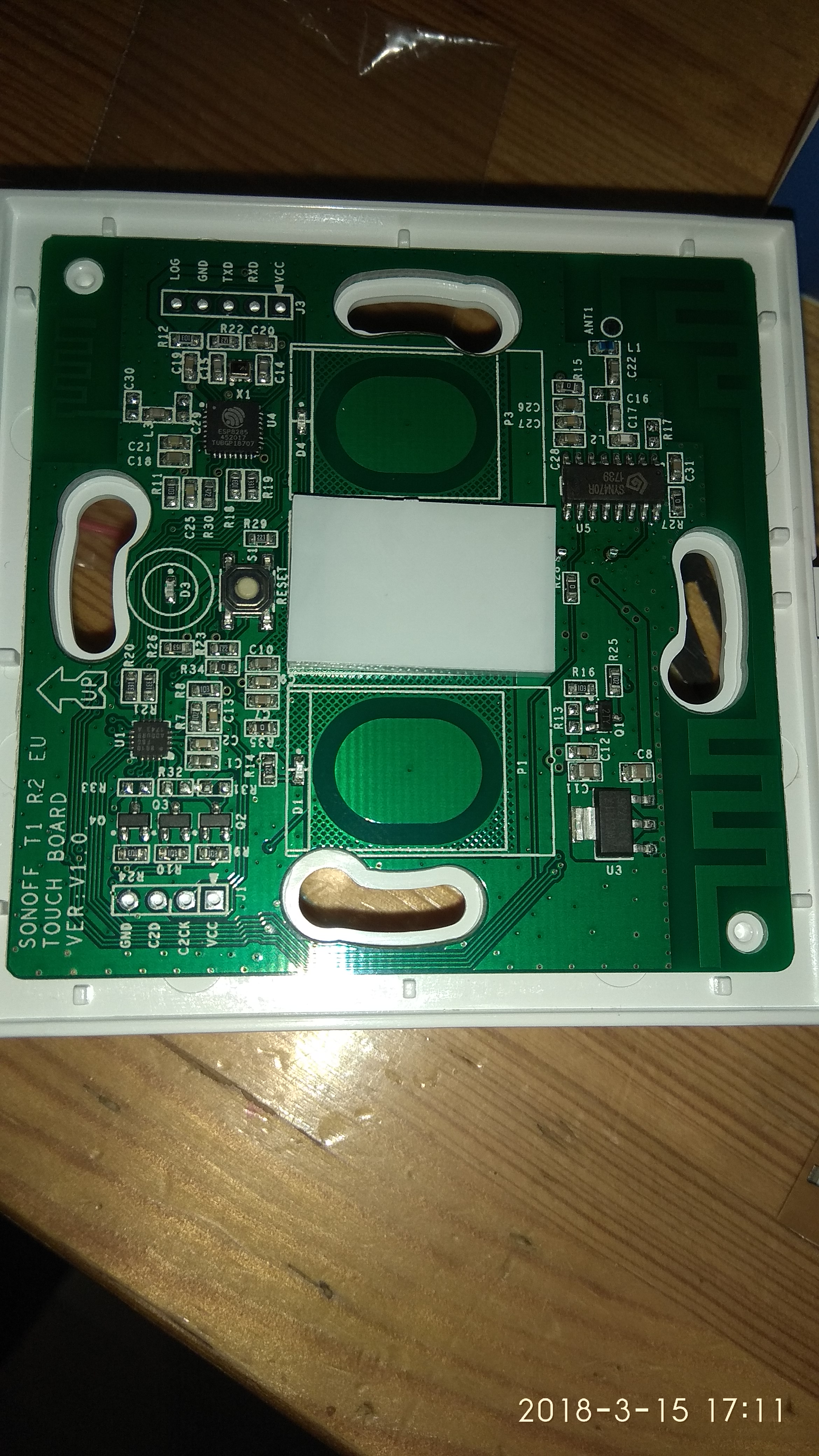

Mam takiego sonoffa jak na zdjęciu. Chce wgrać AFE. Jak podłączyć programator? Co to jest pin log?
IMG 20180315 171130
I gdybym mógł prosić jak ustawić w AFE gpio na tym sonofie?

Odpowiadam sam sobie dla potomnych.
Pina log nie podłączamy. Reszta wiadome.
Wyprowadzenia:
Sonoff Touch T1 (1 Gang)
Button - GPIO0
Relay and LED - GPIO12
LED - GPIO13
Dodane : 15/03/2018 8:41 pm
tak AFE juz jest preconfigurowane pod sonoff'a

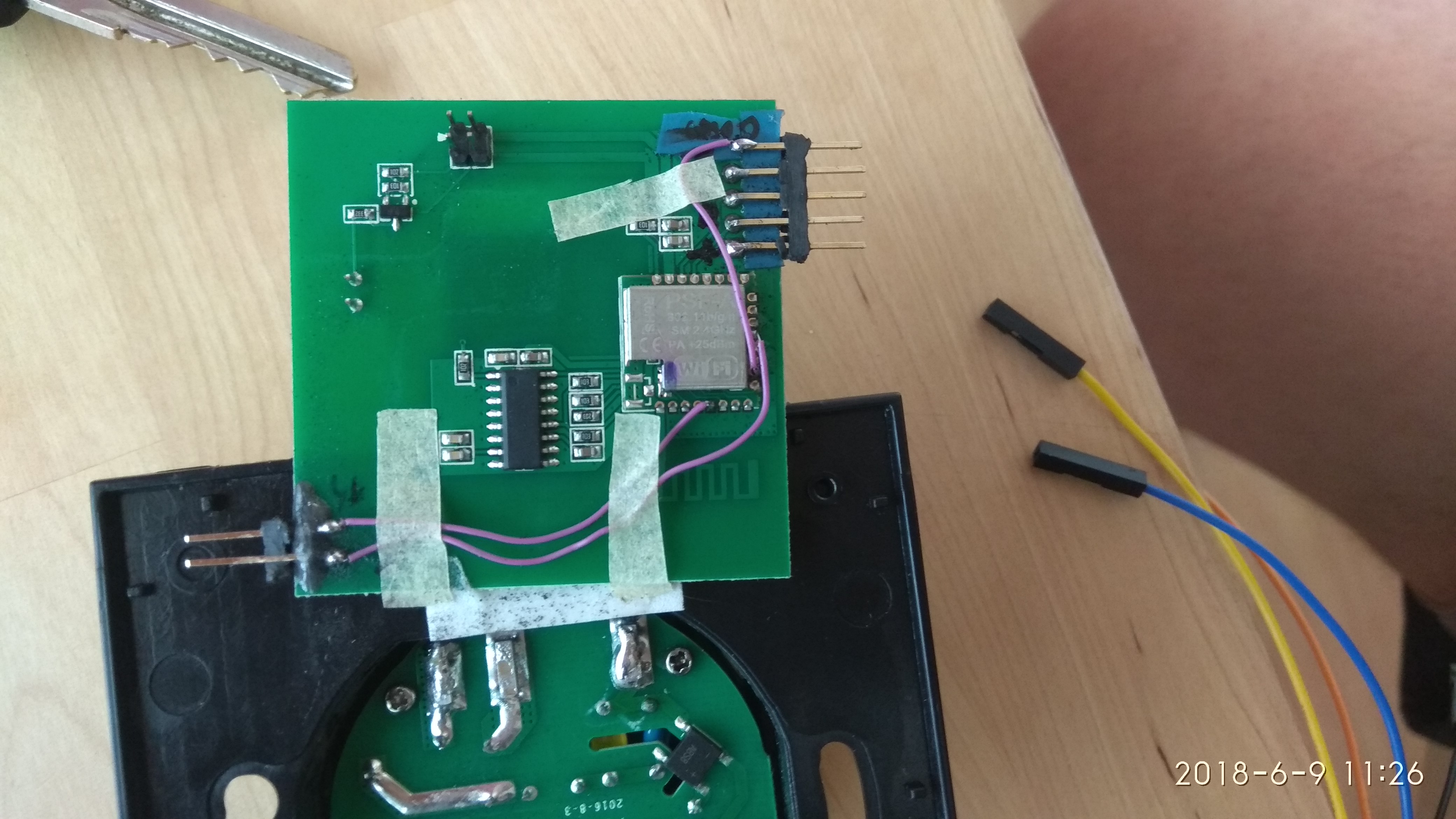

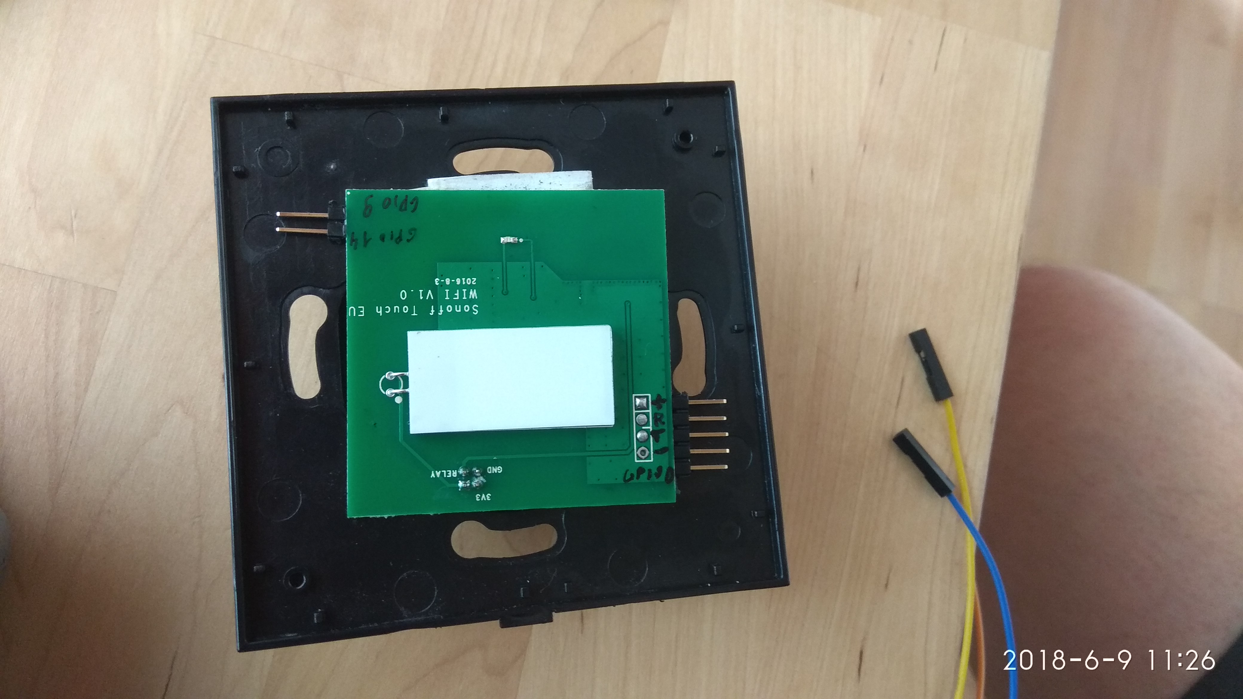

Tak zrobiłem u siebie wyprowadzenia. Może komuś się przyda. Obudowa się zamyka więc nie przeszkadzają.
