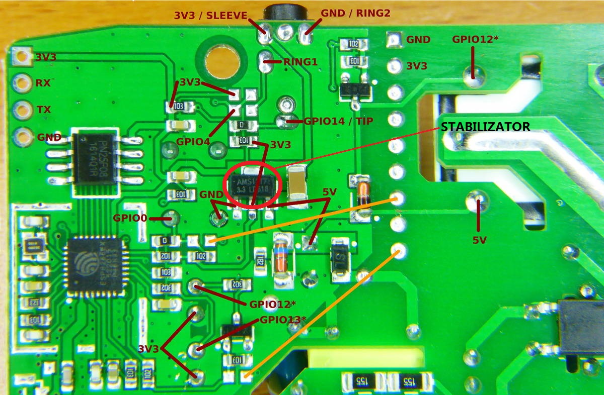

@vellkan  jeżeli fotka którą wstawiam nie jest dla Ciebie płytką z robaczkami i masz jakiś miernik żeby sprawdzić napięcia stabilizatora ( zaznaczony czerwonym kółkiem ) , to możesz otwierać . Jednak nawet gdy stabilizator klęknął to znaczy że gniazdo czujnika temp musiało spowodować zwarcie między 3,3V a GND , więc oprócz wymiany tego stabilizatora trzeba sprawdzić samo gniazdo . Dasz radę otwieraj , nie czujesz się na siłach daruj sobie i wyślij niech wymienią.

Dzisiaj wrócił do mnie moduł TH16 - faktycznie zrobiło się jakieś zwarcie po wpięciu termometru i pan Piotr z ELTY wymienił go na nowy.
