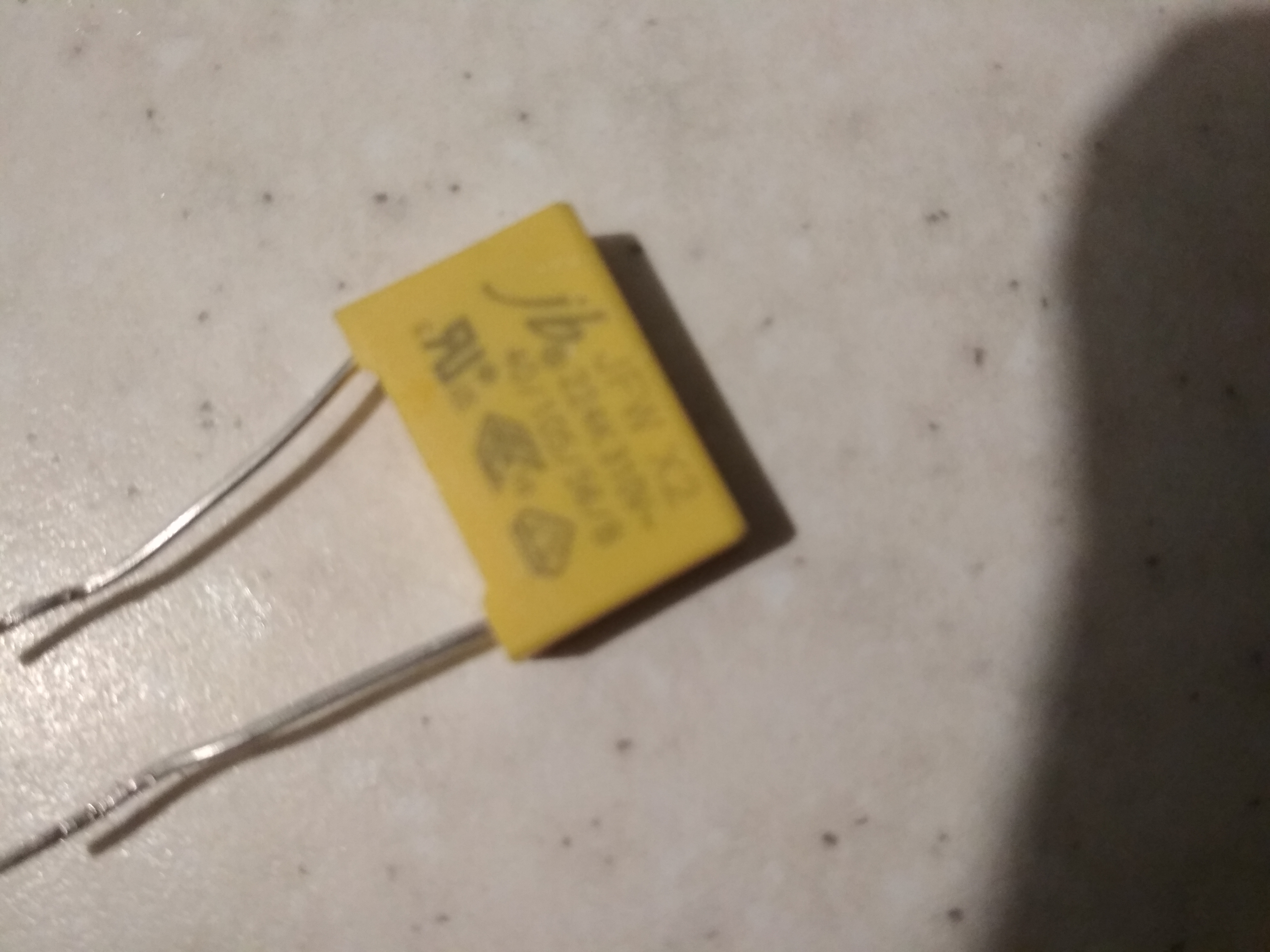

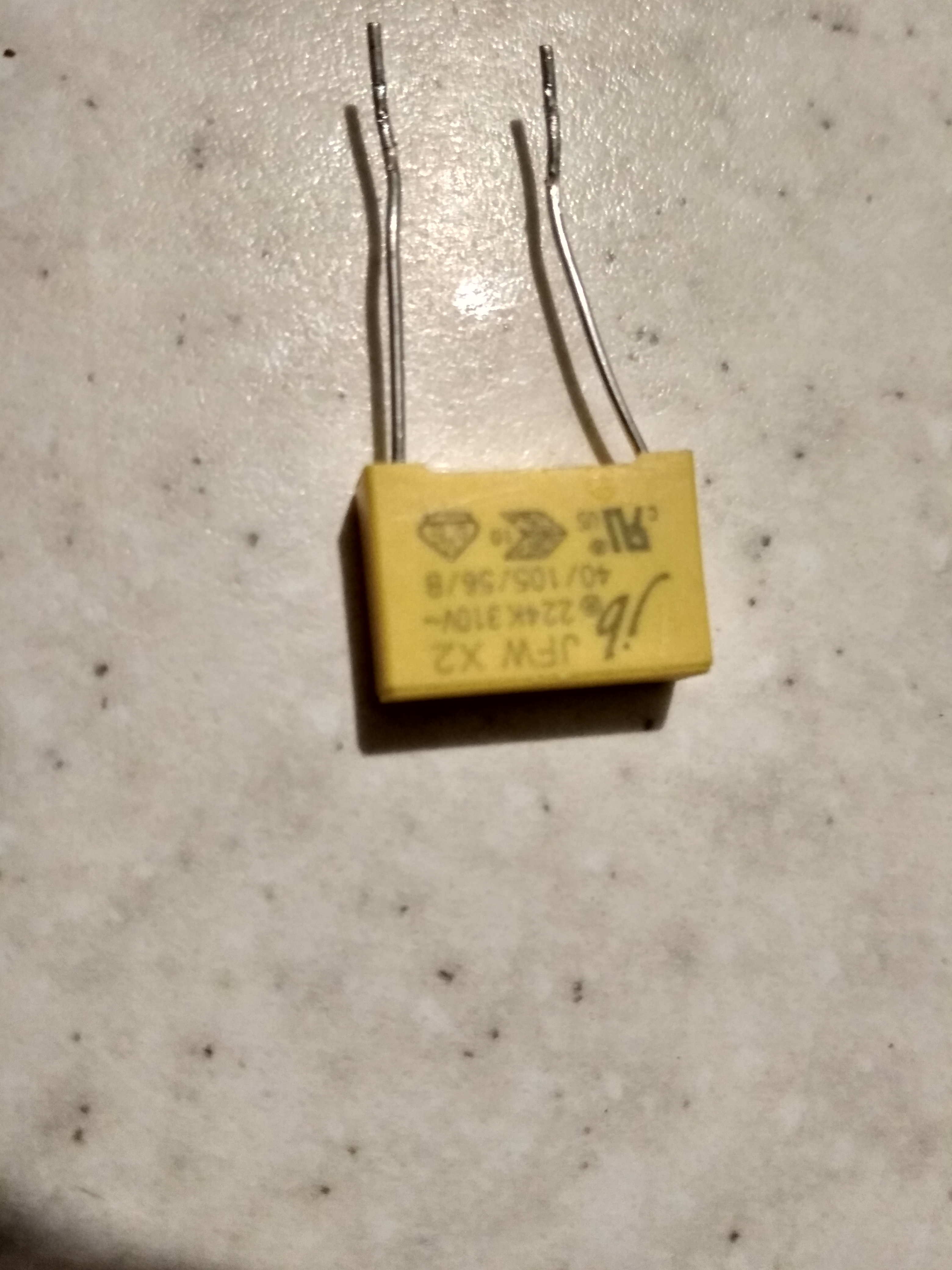

Dobrze podpinasz włącznik In/Out ? Co to za dokładnie kondensator kupiłeś, zrób zdjęcie. W zestawie powinien być moduł przeciwko migotaniu.

(@kopek)
Wpisów: 7
@lukas121
in i out dobrze podłączyłem...zreszta na odwrót tez sprawdzalem ..
 IMG 20200703 230818
Dodane : 03/07/2020 11:11 pm
(@kopek)
Wpisów: 7
i tu
 IMG 20200703 230903 HDR
Dodane : 03/07/2020 11:13 pm
lukas121
(@lukas121)
Wpisów: 543
Kondensator powinien być, do zwykłej żarówki nie potrzebny. Jak wszystko dobrze podłączone to niestety prawdopodobnie uszkodzony sonoff.
