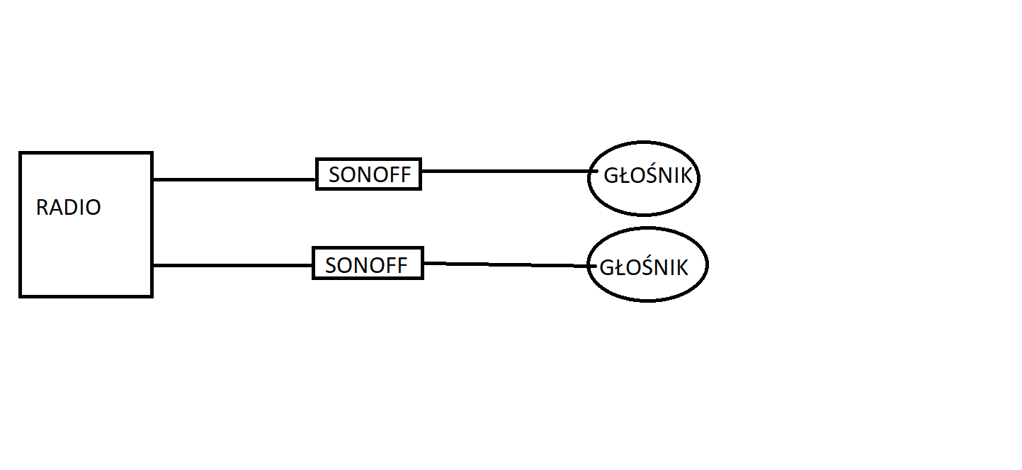

Witam. czy jest możliwość zrobienia czegoś takiego jak na załączonym foto? chodzi o to, że z jednego urządzenia wychodzi po jednym głośniku do każdego pokoju i chciał bym z poziomu aplikacji włączać lub wyłączać poszczególne głośniki w pomieszczeniach.

jeśli przerobisz sonoff-y to teoreycznie tak - normalnie na wyjściu Sonoff'a masz 230V musisz przerwać ścieżkę dostarczająca tam 230V

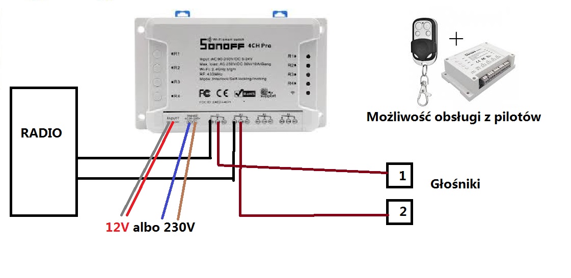

Po przeróbce sonoffa żeby nie podawał napięcia na wyjściu , oczywiście że można tak zrobić , ale chyba lepszym rozwiązaniem jeżeli już to ma być sonoff jest tak jak na foto . Nic nie trzeba przecinać , uniwersalne zasilanie i wystarczy jedno gniazdo zasilające no i masz dodatkowo możliwość sterowania pilotem.
4ch

jeżeli pytasz o tego 4ch to napięcie zasilania nie ma nic wspólnego z tymi zaciskami gdzie idą przewody od radia .
To co narysowałem to taki schemat poglądowy , a powinno być tak :
+ głośnika idzie na sonof potem jest podawany lub rozłączany na głośnik
- głośnika bezpośrednio na głośnik

a napięcie na sonoffa jest tylko po to, żeby był on zasilany? jest różnica czy dam 12v czy 230v ?
Dodane : 11/02/2019 2:19 pm
