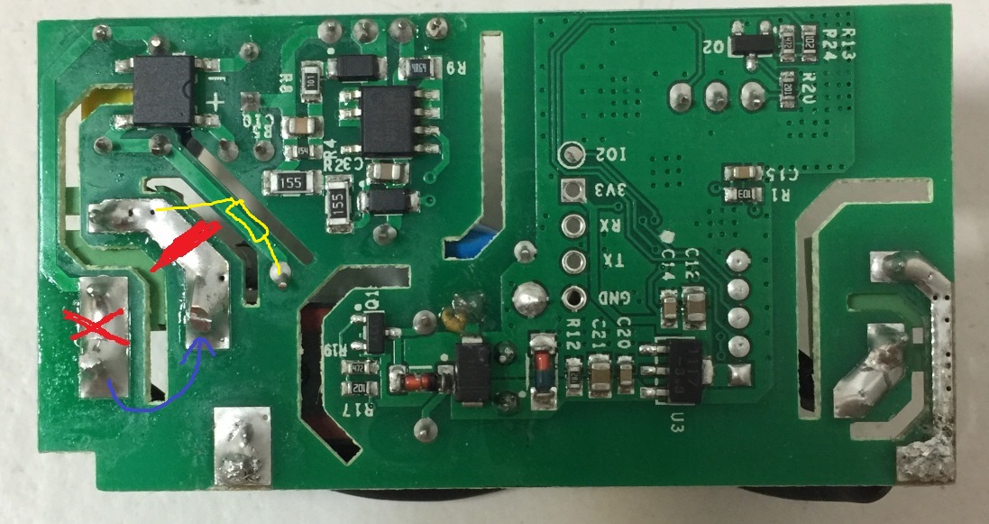

Witam! Mam sonoffa i chciałbym go przerobić aby wyjście nie miało napięcia. Widziałem poradnik na forum ale mój model jest troszkę inny, może ktoś przerabiał temat?
https://www.fotosik.pl/zdjecie/34da78a48c4bec5e" target="_blank"><img src=" " border="0" alt="" /></a>" target="true">sonoff
https://www.fotosik.pl/zdjecie/2cce05867ee47847" target="_blank"><img src=" " border="0" alt="" /></a>" target="true"><a href="https://www.fotosik.pl/zdjecie/2cce05867ee47847" target="_blank"><img src="https://images89.fotosik.pl/126/2cce05867ee47847med.png" border="0" alt="" /></a>

Przecinasz tam gdzie pokazane na czerwono. Zamiast przecinać czerwony X możesz odlutować przewód czarny i przylutować tam gdzie pokazuje strzałka.
Jak będziesz przecinał ścieżki, to pamiętaj, że najlepiej ciąć na wylot, bo po drugiej stronie tez jest ta ścieżka.
Ponadto, po przecięciu trzeba przelutować ten duży rezystor/dławik aby był zasilany z odciętej nóżki.

Nowy model Sonoff RF R2 V1.0 - wyjście bezpotencjałowe.
Daję opis bo jak widzę na allegro sonofa tylko z przepiłowaną ścieżką bez info o ew zabezpieczaniu (a sprzedają jako 10A bez zabezpieczenia) to lepiej dać opis niż żeby komuś dom się spalił 🙂
To żółte to bezpiecznik ceramiczny 10A - o nim dalej.
Ja to robię troszkę inaczej - roztapiam i odsysam cynę pomiędzy tym bezpiecznikiem a stycznikiem.
Pomiędzy nimi przecinam PCB + pilnik (wychodzi około 1,5-2mm)  TRZEBA NA WYLOT - ścieżka biegnie dołem i górą. Potem porządnie pokrywam te ścieżki lakierem izolacyjnym ( wytrzymałość dialektyczna 15kV/mm 🙂 ) i jeszcze dodatkowo wkładam w przegrodę grubszą izolację z rurki termokurczliwej (wchodzi ładnie między stycznik a bezpiecznik i mamy 100% że nic tam nam nie zrobi zrobi przebicia! Samo przecinanie i goła przerwa raczej nie daje takiej gwarancji.
Potem albo trzeba ciąć drugą ścieżkę i zmostkować jak u kolegi wyżej lub....
Ja jednak usuwam kabel od góry (N) i puszczam własny dołem (lub przez otwór - na żółto) górą. Opcja prowadzenia górą ma ten plus, że jeśli np ktoś chciał by przez stycznik zamykać jakiś obwód z obciążeniem/230v (silnik etc) to może zamontować własny mini bezpiecznik ceraminczy np. 5-8A (lepiej mniej niż więcej) zachowując odpowiedni przekrój kabla do obciążenia. To ważne bo przecięci ścieżki omija ten fabryczny!!! - Do sterowania tylko impulsem to sobie prowadzę kabelek 0,5mm2 jak na poniższym foto.

Potwierdzam że trzeba przepiłować na wylot płytkę bo znalazłem jakiś tutorial na blogu że wystarczy przeciąć ścieżkę no i wywaliłem korki ... 😉
