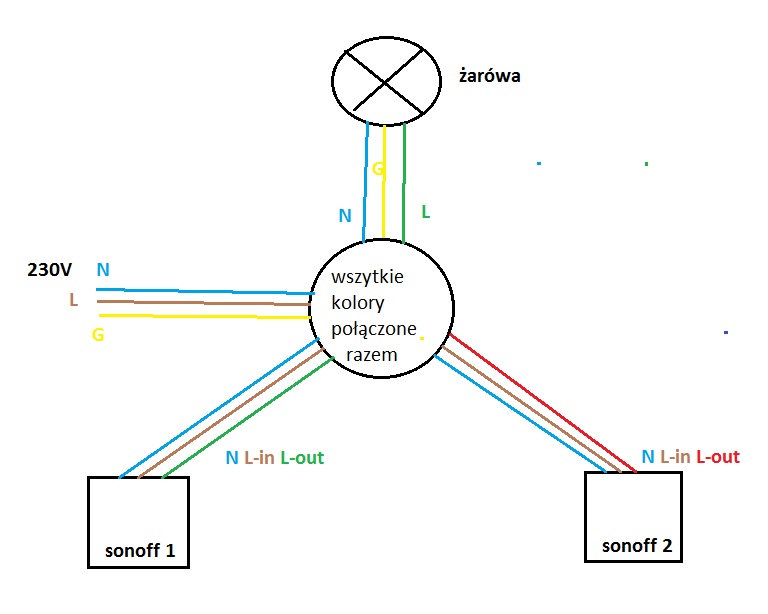

Jak powinna wyglądać taka instalacja. Z puszkami i przewodami.
Dasz radę to narysować?
Pozdrawiam.
Dodane : 19/01/2018 12:55 pm
Wpisów: 4093
Narysuj jak masz dzisia instalacje j - bo nie wiem jak masz zrobione. Masz puszki w ścianie łączące kable - wyłączniki - żarówka itp
Dodane : 19/01/2018 1:09 pm
(@mateusz196)
Wpisów: 7
Taki plus że ja jeszcze sobie instalacji nie kładlem. Dlatego pytam, bo nie wyglądało by za pięknie jeśli schodowe byłyby tradycyjne A reszta sonoff.
Dodane : 20/01/2018 11:27 am
Wpisów: 4093
to ja w taki sposób połączyłbym sobie.
  • Do każdego sonoffa puściłbym 3 kable, mimo, że jednym wystarczą tylko 2.
  • Ten czerwony nie będzie wykorzystywany, ale jeśli kładziesz kable to zrobiłbym spójnie, a nóż w przyszłości coś się odwidzi.
  • Wszystkie kable w tym środkowym kółku (w puszce w ścianie) łączą się kolorami
  • ten żółty chyba nie jest konieczny - uziemienie, ale chyba robi się go zawsze, żeby było wg sztuki
Na oryginalnym oprogramowaniu nie będą Ci tak działać sonoffy. Będziesz musiał wgrać inne oprogramowanie, posiadać system do automatyki np. openHAB i na regułach robić obsługę tych 2 sonoff z żarówką

Dodane : 05/02/2018 12:32 pm
Wpisów: 4093
dokładnie tak jak @rosulek napisał. Na tym moim rysunku sonoff 2 jest tym fake'iem, do niego idzie tylko zasilanie.
