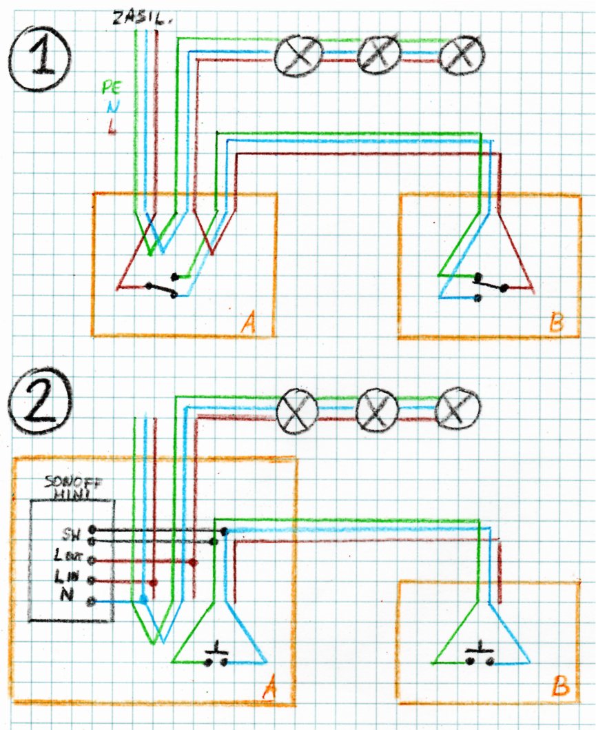

Ja wczoraj po południu wrzuciłem Sonoffa Mini do korytarza i tym samym zrealizowałem schodowe wg rozwiązania nr 2. Nawet łączników Ospela nie musiałem wymieniać - dołożyłem sprężynki z długopisów;)
Załączam rysunek instalacji przed i po. Mam nadzieję, że, choć bardzo nieprofesjonalny, to jednak jest czytelny - miałem dużo radochy podbierając córce kredki;D
