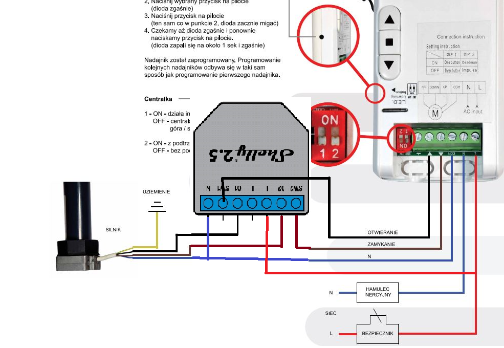

@ripleydc dobrze myślałeś, to urządzenie do sterowania trudno nazwać centralką , jest to zwykły sterownik rolety z odbiornikiem radiowym i wbudowanymi przyciskami.
Można to rozbudować o moduł wifi i sterować zdalnie pozostawiając dotychczasowe funkcje ( piloty i przyciski) , wystarczy kupić odpowiedni moduł np shelly2,5 .
Shelly po kalibracji pozwoli dodatkowo na wizualną kontrolę stanu tej bramy. Samo podłączenie jest banalne , to co wychodzi na silnik z obecnego sterownika czyli sygnały otwórz/zamknij podłącza się do shelly a z shelly wyprowadza się te sygnały do silnika , oczywiście z odpowiednich wyjść. Fabryczne oprogramowanie shelly współpracuje z serwerem w chmurze więc sterowanie będzie możliwe z dowolnego miejsca z dostępem do Internetu a lokalnie z telefonu, z pilota lub przycisków na tym sterowniku.

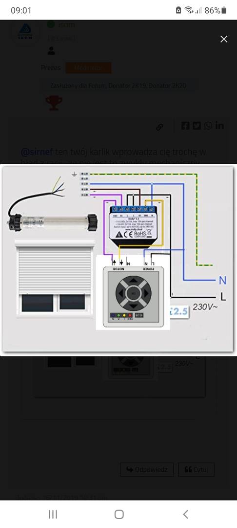

No chyba o to mi chodziło, schemat by wyglądał tak jak na fotce??
Screenshot 20210824 090133 Chrome
Dodane : 24/08/2021 9:49 am
Dokładnie tak .
shelly rolety z radiem
Dodane : 24/08/2021 10:11 am
