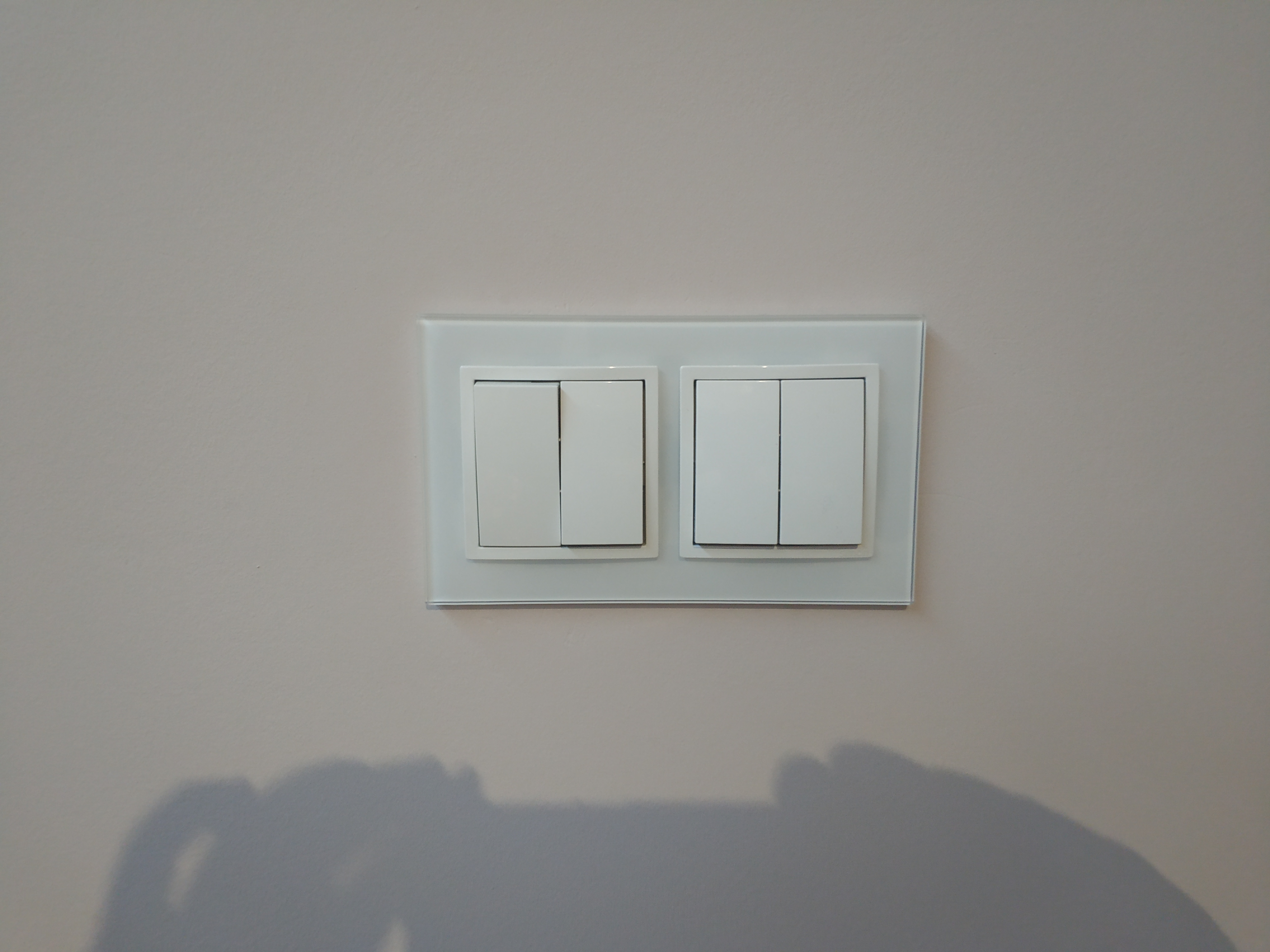

Powiem jeszcze co z nimi zrobiłem - do przycisków pilota dolutowałem przewody, piloty wpakowałem do puszki podtynkowej a kabelki podłączyłem do podwójnego przycisku dzwonkowego. Dzięki temu "piloty" mam zawsze w tym samym miejscu czyli na ścianie. Na zdjęciu po prawej stronie.
