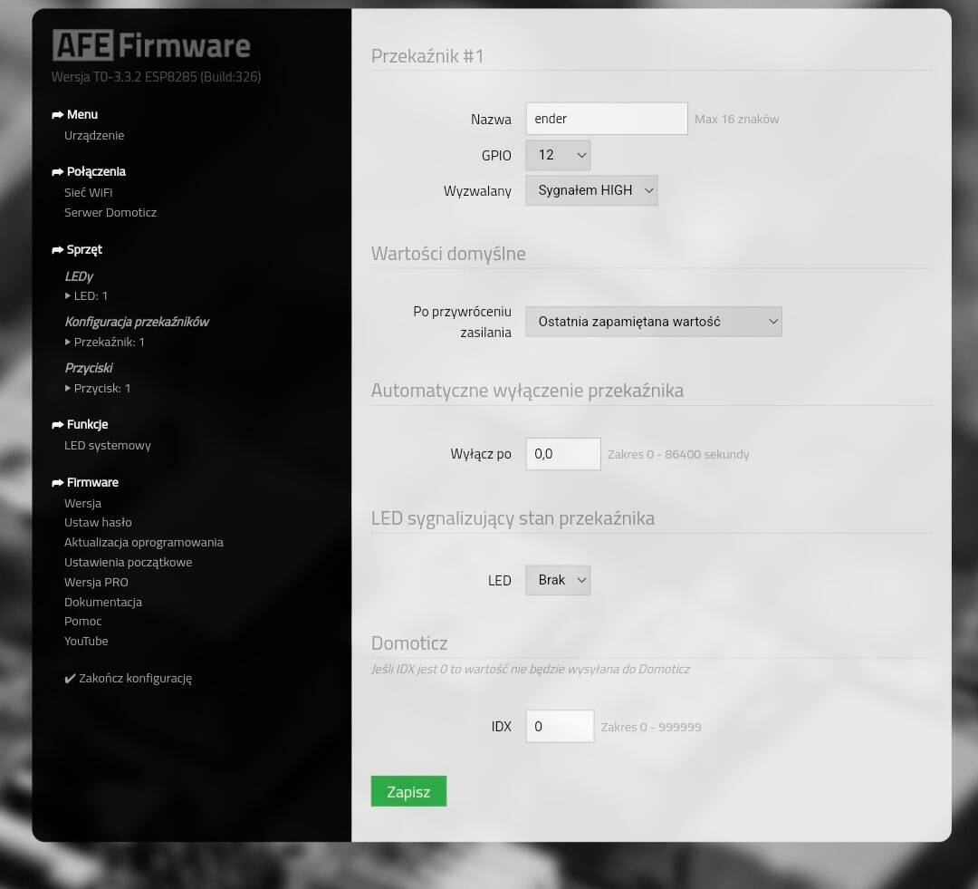

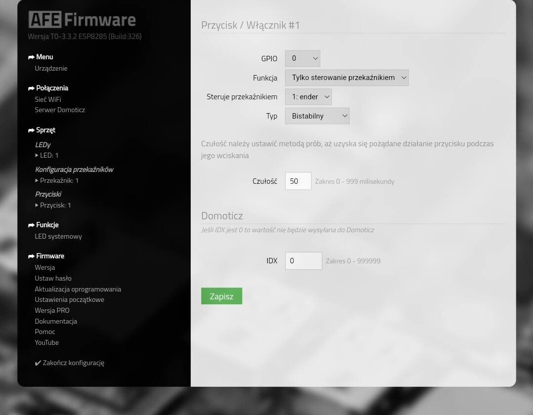

Martwi mnie natomiast działanie przekaźnika, tzn. Jak przekaźnik załącza prąd to na tak około 1sec. Następnie rozłącza na około 1sec. I załącza już na stałe.
Boje czy takie działanie nie uszkodzi mi zasilacza w drukarce 3d

to pokaż jak zdefiniowałeś przycisk i przekaźnik
Dodane : 04/02/2022 12:16 pm

@adrian
Screenshot 20220204 125949 Brave
Screenshot 20220204 125740 Brave
 I sprawdziłem jeszcze raz, faktycznie zmiana ustawień przycisk monostabilny/bistabilny nic nie zmienia.

Hey @wnyku rzeczywiście jest takie coś - to defect, spróbuje naprawić
Zmień API na MQTT API na pierwszej stronie konfiguracyjnej i to tymczasowo powinno rozwiązać u Ciebie problem
