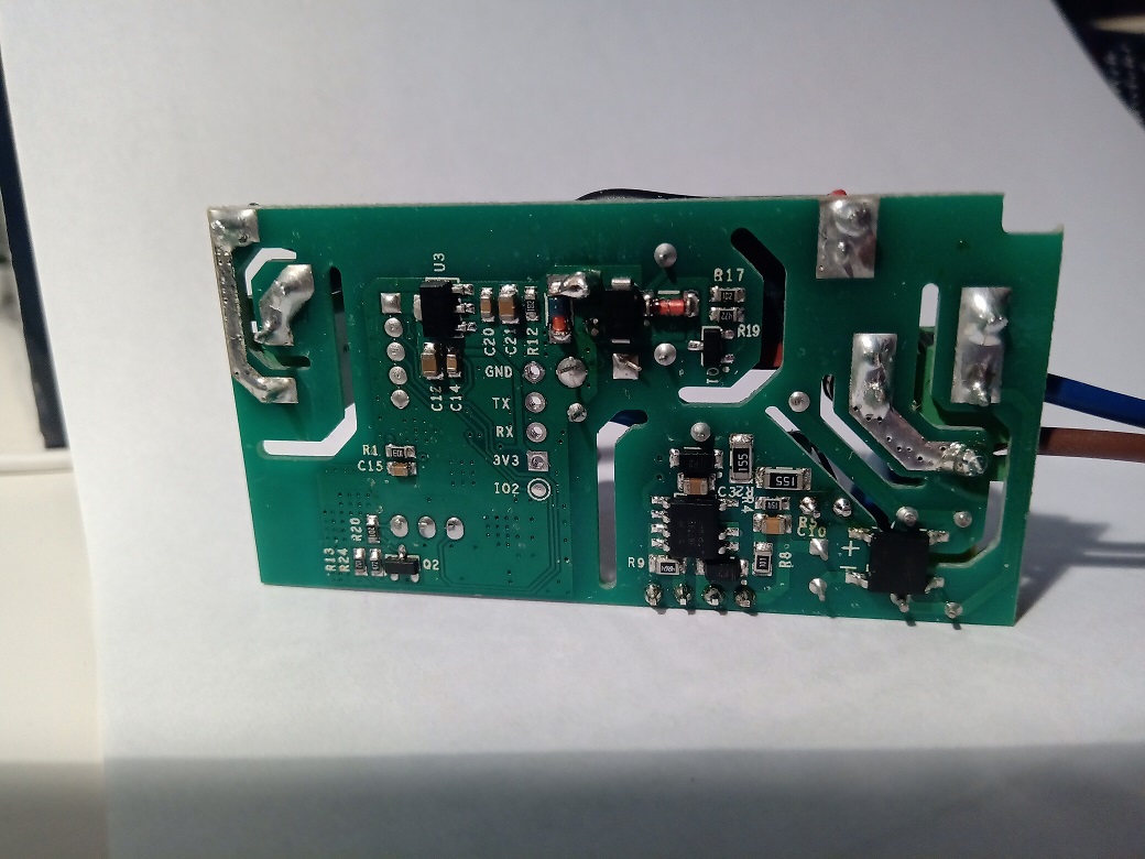

Może/pewnie to taka płytka - z IO2 na 5 - też mnie zaskoczyła 🙂
SONOFF basic v1 0
Dodane : 14/10/2020 8:10 pm
Wpisów: 4097
@tomcio_pl jeśli to taka jak wrzucił @michal_m to masz tam IO2 - GPIO2 z jednej strony.
Trzeba zwrócić uwagę, że ten pin nie może być podłączony do GND przy starcie bo sonoff nie wstanie. Bezpieczniej jest użyć gpio3 (rx)
pzdr.
Dodane : 14/10/2020 8:57 pm

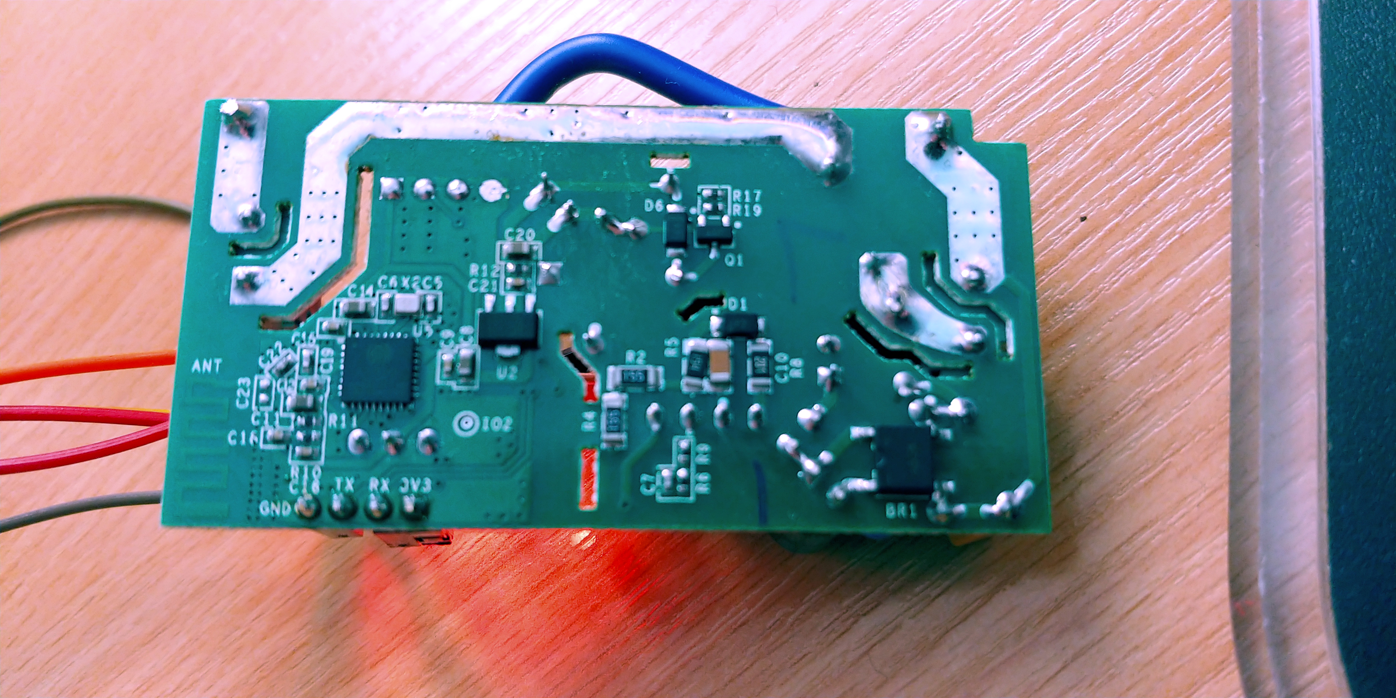

@tomcio_pl ja do tego sonofa podlaczylem do gpio2 czyjnik ds18b20 i mi dzialalo. Daj zdiecie z drugiej strony. To jest prawdopodobnie sonoff R2 Gdzies na forum dlale wlasnie zdiecie jak to zrobilem tylko nie pamietam gdzie je wrzucilem. Nie mam tych sonoffow teraz u siebie bo wywiozlem je do mamy.

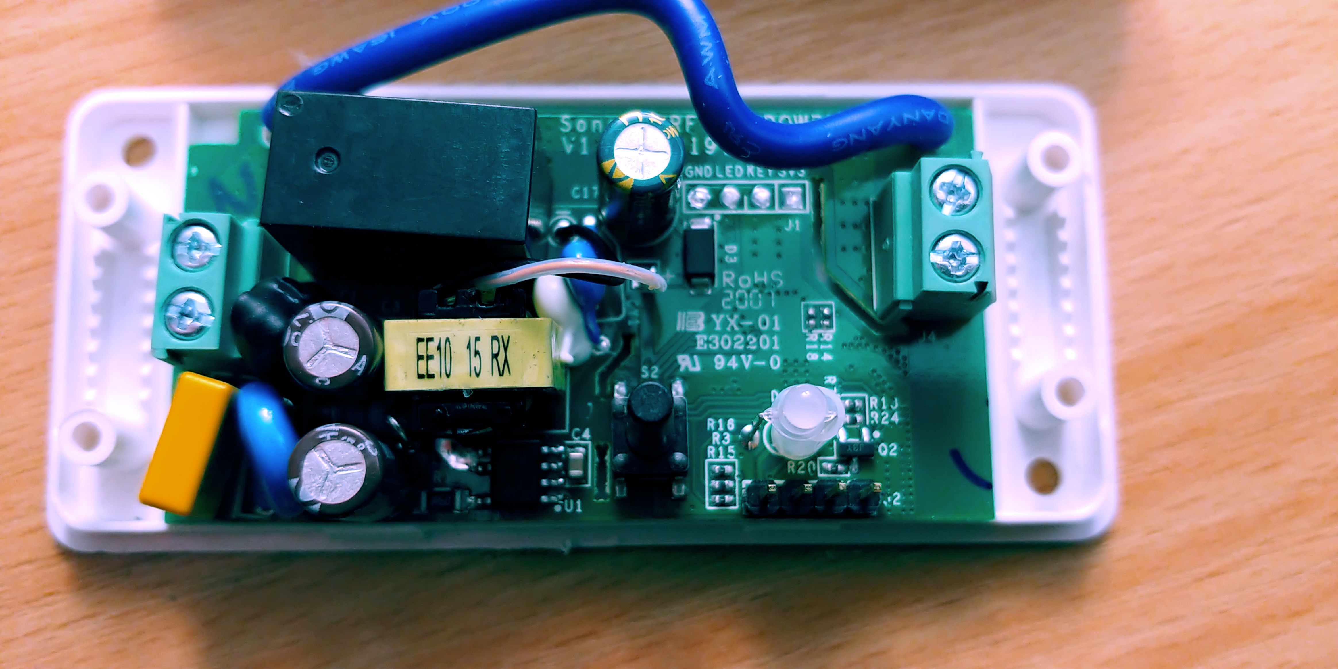

@krzysztofch Ok dzięki. Już działa. To moja płytka

Jeszcze dodam zeby uwazac jak sie kutuje to tego gpio2 bo sciezka a dokladnie ten punkt po przegrzaniu odpada
Dodane : 14/10/2020 9:10 pm
(@krzysztofch)
Wpisów: 488
To jednak nie jest sonnof R2. To chyba kolejna nowa wersja. Ale masz tam Goio2 o ktorym wspomnial Adrian i do niego mozesz podlaczyc tez.
