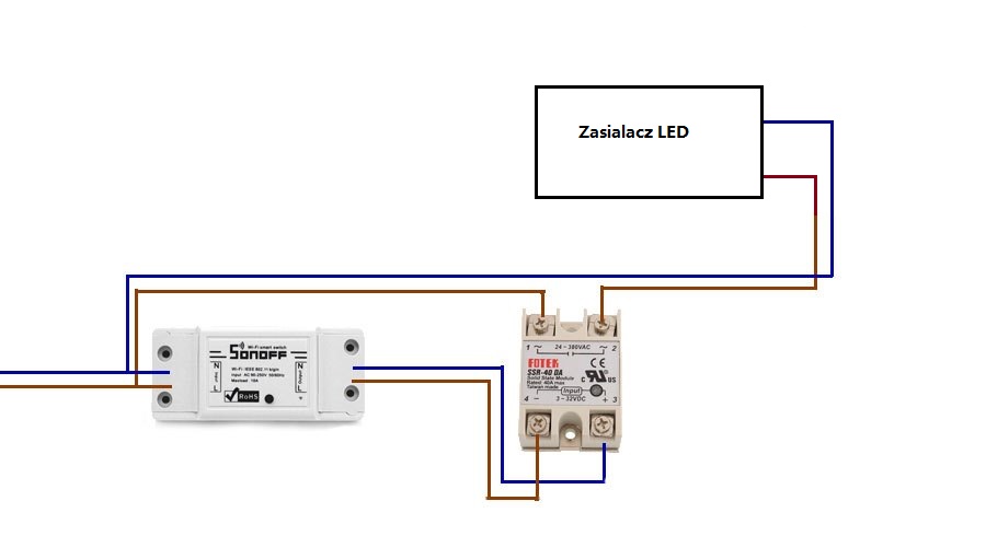

@booster jak to musi być sonoff to może tak i będzie spokój
 LED SSR

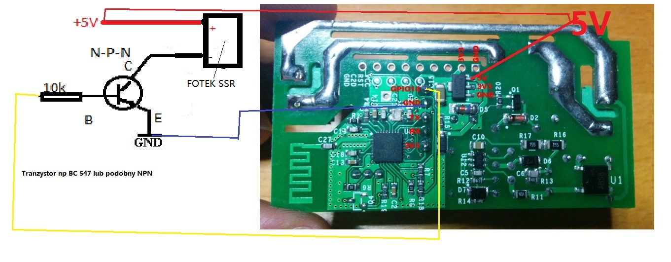

@booster trochę to moja wina że kupiłeś wersję DC/AC bo robiąc ten "schemat" wstawiłem pierwszy lepszy przekaźnik SSR , ale skoro masz uwalony przekaźnik w sonoff to może i nawet lepiej.
Możesz to podłączyć tak
Podłączenie sonoff drugi przekaźnik
Twojego pytania o sterowanie nie bardzo rozumiem , sterujesz tak samo jak każdym sonoff tylko zamiast GPIO 12 jest 14
czy to mqtt czy http . AFE T0 ustawisz przekaźnik na GPIO 14 i z serwera wysyłasz do sonoff odpowiedni temat https://afe.smartnydom.pl/pl/integracja-api/mqtt#tematy-do-sterowania-przekaznikiem

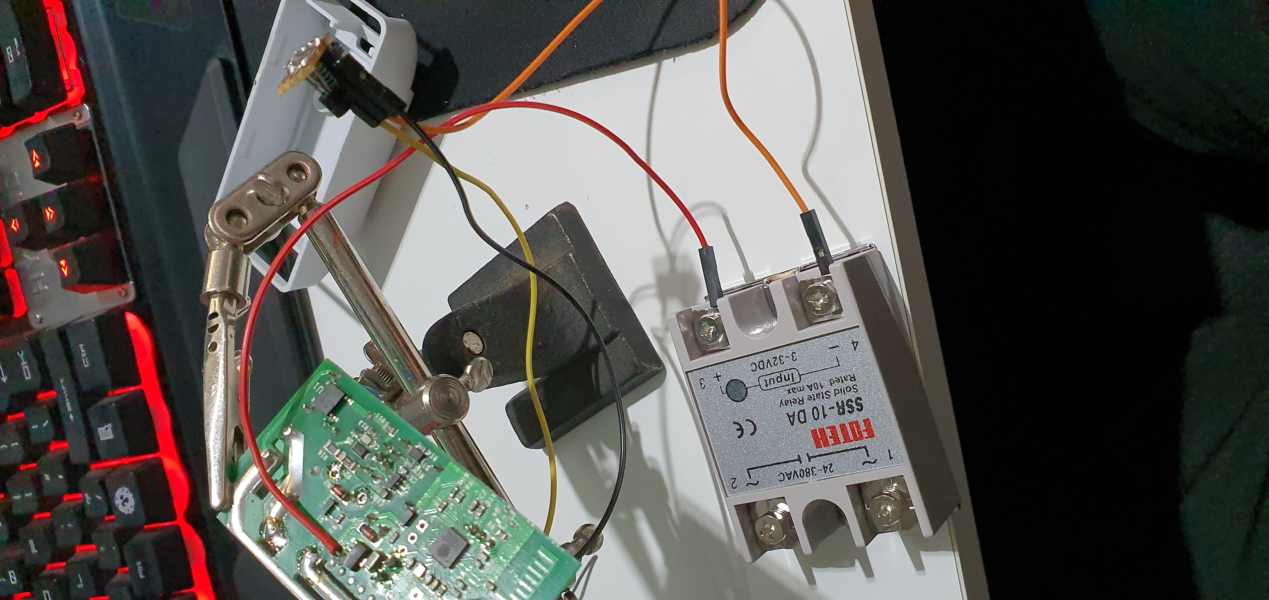

(@booster)
Wpisów: 234
Kończę i testuję, tranzystor bc547C
 20190917 203013
Dodane : 17/09/2019 8:33 pm
@booster pamiętaj do testów podłaczyć na wyjściu jakąś żarówkę bo ssr nie działa jak zwykły przekaźnik i miernikiem sobie nie sprawdzisz
