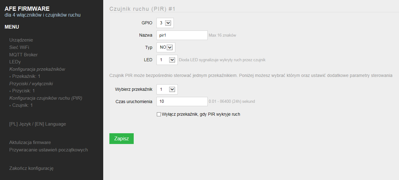

Potrzebuje wykorzystac czujnik ruchu do wylaczania przekaznika gdy PIR nie wykryje nikogo w pomieszczeniu przez okreslony czas. Czyli odwrotnie w jaki sposob teraz pracuje. Zalaczanie przekaznika odbywalo by sie za pomoca tradycyjnego wlacznika sciennego lub z openhab. W T3 (1.3.0) nie ma takiej opcji obecnie. Czy autor @Adrian planuje jakies poprawki do T3 w najblizszym czasie ?
Jak ogarnac ten temat ?

zrób sobie regułę w Domoticz, HomeAssistant, openHab - nie wiem co tam używasz.
powinnienes osiagnac to samo - status PIR jest wysyłany wiec masz wszystkie informacje do zrobiemia reguły
