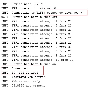

zrobiłem teścik z siecią o nazwie: "czesc, co tam slychac? 😉" i sonoff bez większego problemu podłączył się.
Poniżej zrzut z debugger'a
Problem musi leżeć w innym miejscu. Napisz jak mruga Ci dioda tj częstotliwość mrugania: szybki, co ok 1-2 sek? Jaki masz w konfiguracji wybrany interfejs sterowania?
