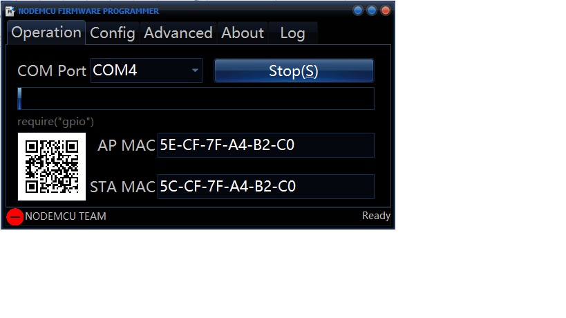

Najpierw program trochę myśli a później pojawia się ten pasek działania z czerwonym znaczkiem na dole i komunikatem w logach: Error:Set ESP8266 Address timeout

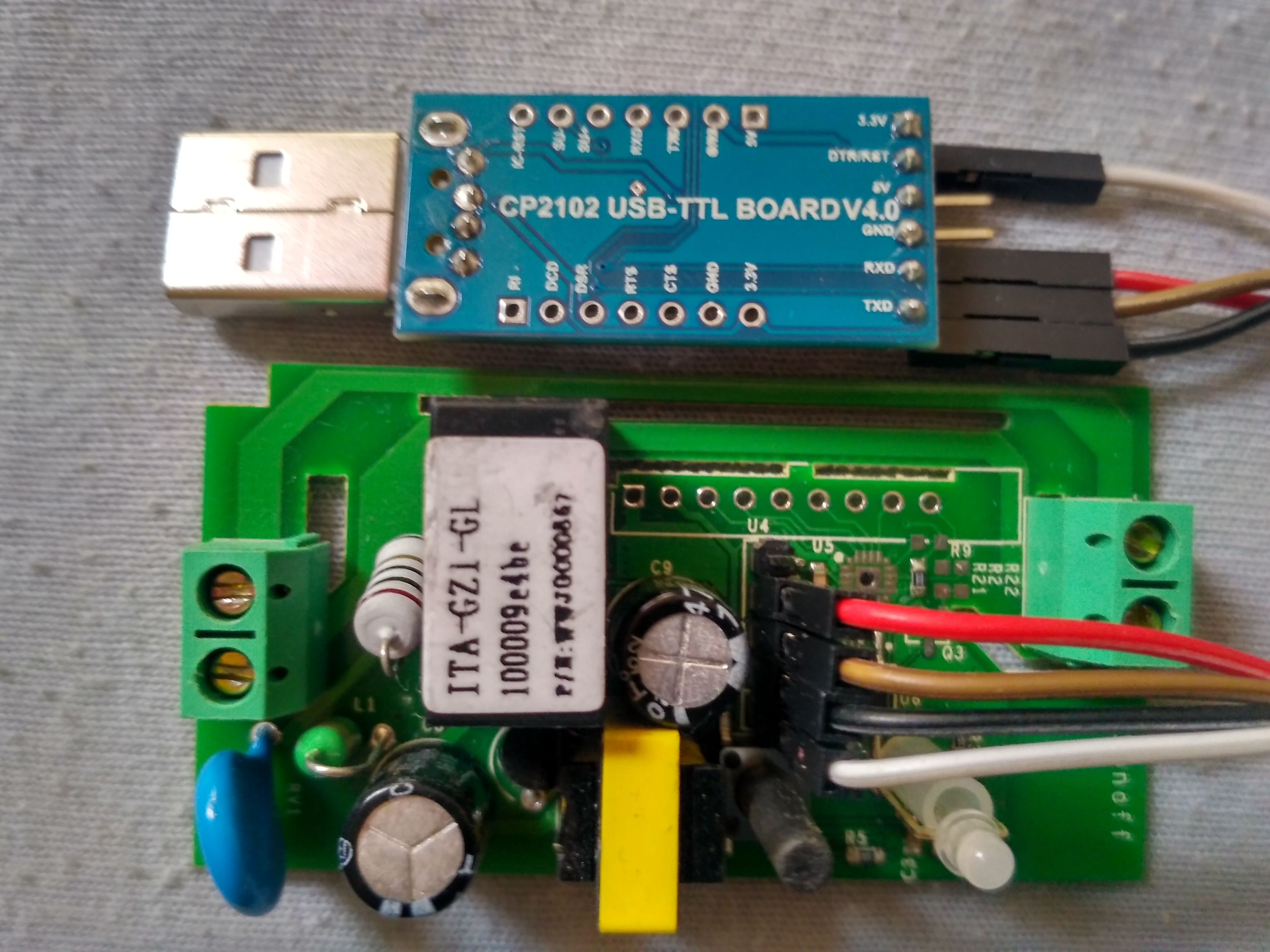

  • jaki masz adapter do wgrywania.
  • możesz załączyć zdjęcie sonoff + adapter żeby, mógł zobaczyć jak podłączasz kable, tak tez żeby, mógł zobaczyć oznaczenia pin'ów w adapterze
Dodane : 27/07/2017 10:18 pm
(@fenixjac)
Wpisów: 5
Mój adapter to CP2102 USB-TTL. Mam też inny adapter i występuje ten sam problem. Luty wykonane starannie na dwóch różnych sonoffach, więc to także nie to.

Oki wygląda dobrze

Kończą mi się pomysły. To co ja bym zrobił gdybyś mi go podesłał to za lutownice i przegrzał złącze jeszcze raz. Wiem, że napisałeś, że w innych sonoffa ok i dobrze wyglądają, ale właśnie to zrobiłbym bez względu jak wyglądają.

Niestety poprawa lutów nie rozwiązała problemu. Sonoff jest niestety martwy, po podłączeniu pod usb bez wchodzenia w tryb wgrywania nie działa - brak poprawnego firmware. Próbowałem też wgrać samo IntrnalNodemcu oraz Twój sonoff-switch.ino i zawsze po chwili się zatrzymuje i w logu jest komunikat:
Note:Serial port connected.
Note:Begin find ESP8266.
Note:ESP8266 ACK success.
Error:Set ESP8266 Address timeout.
Dodane : 28/07/2017 4:50 pm
