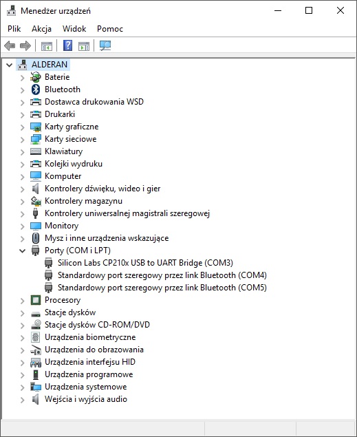

@Posiek, podeślij jeszcze screenshot z menadżera urządzeń po podłączeniu adaptera USB-TTL do kompa z rozwiniętymi portami jak poniżej.

Oto moje porty, ustawione mam na COM2, dodam, że na inne ESP wgrywałem już firmware pomyślnie. Widzę, że chyba u Ciebie są inne sterowniki chyba.

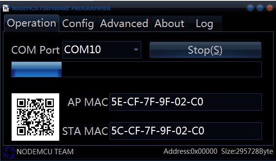

@Bartek, Jeśli wgrywałeś do innego ESP to do Sonoff też powinno pójść
Gdy wciśniesz przycisk Flash to odnajduje Ci Sonoff? Powinien wtedy pojawić się jego adres MAC jak na screenshot poniżej
