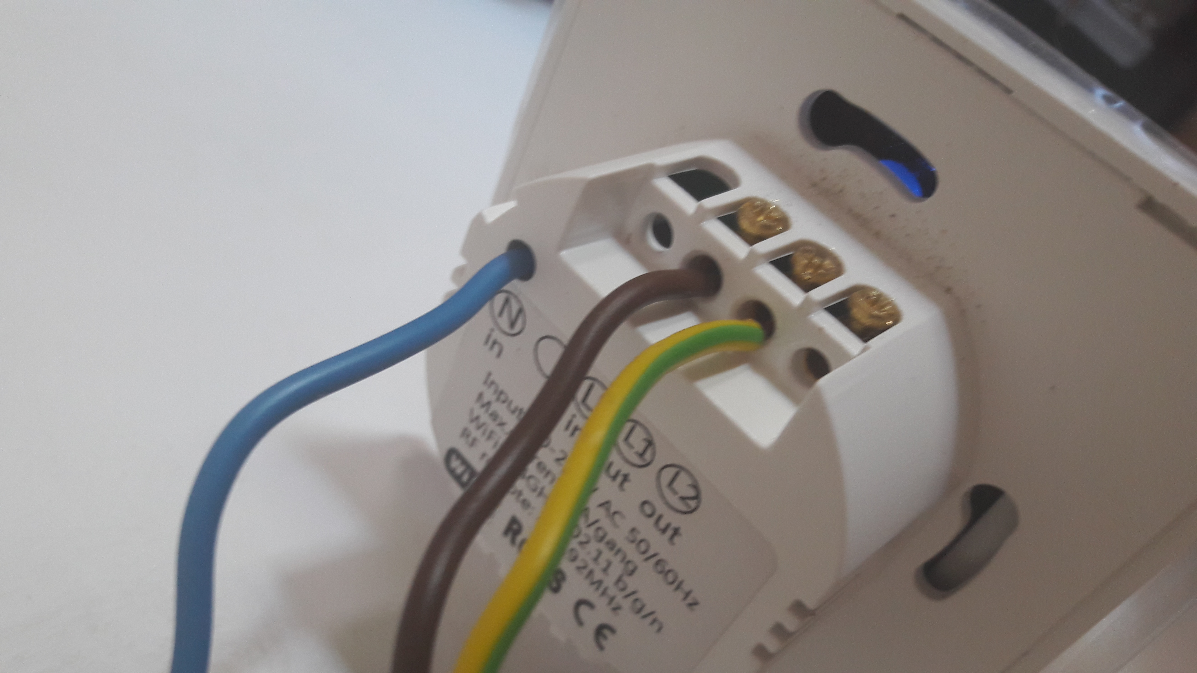

Gdy jest podłączony jak na foto
Jeden kanał włącza jedną żarówke swieci ale caly czas bez przerwy miga druga żarówka (gdy ją wykręce slysze przekaznik) a trzecia nie swieci wcale.
Na normalnym włączniku bylo wszystko ok
Odrazu wspomne pierwszy raz to robie. 🙂
wymieniłem jedną żarówke na zwykłą przestała mrugać
20180917 142508
Dodane : 17/09/2018 1:29 pm

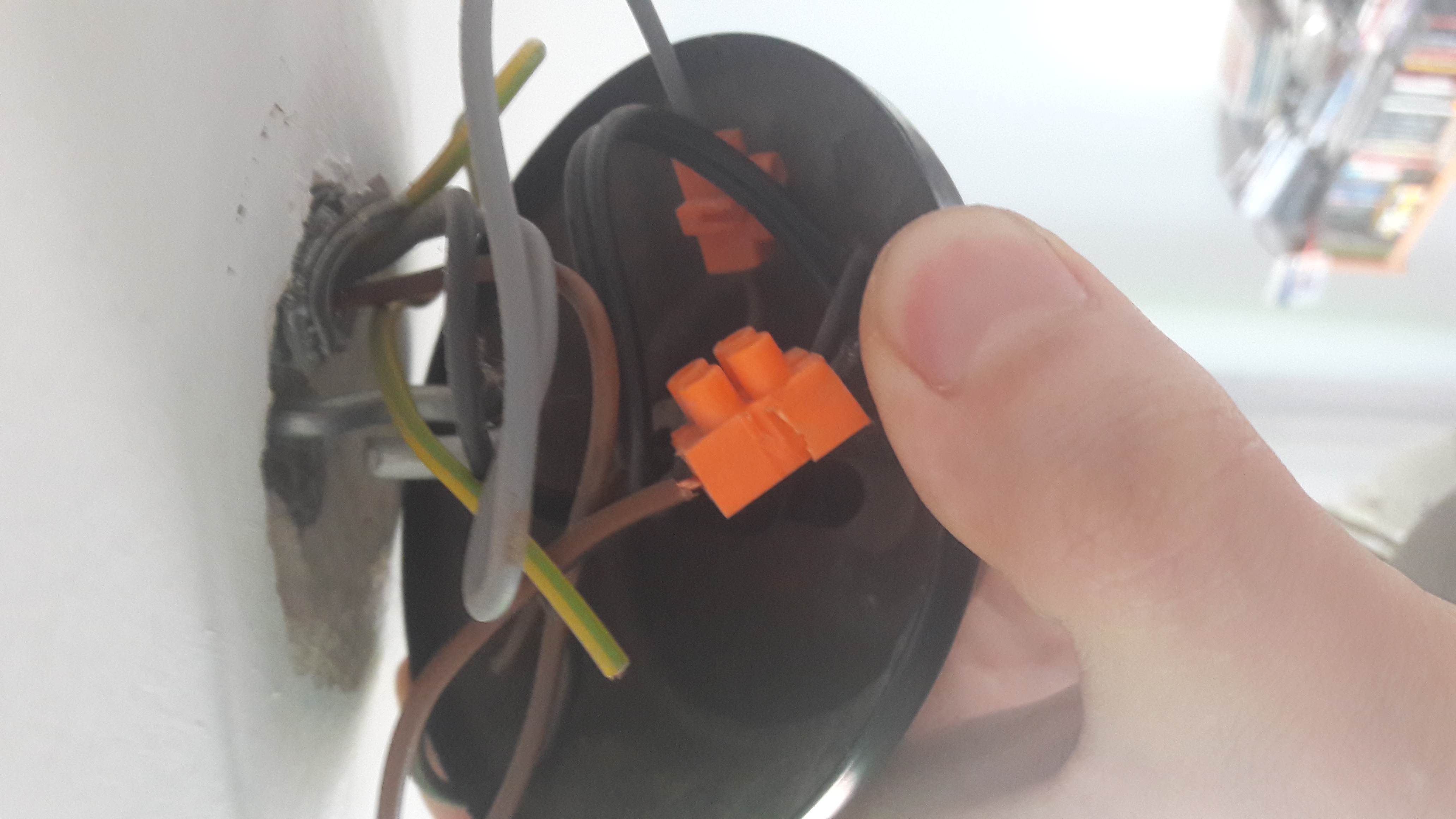

A w zyrandolu wyglada to tak
20180917 144656
Dodane : 17/09/2018 1:47 pm

Przede wszystkim musisz ustalić czy masz przewód fazowy i neutralny w tej puszce. Prawdopodobnie u ciebie to wygląda tak że jeden przewód masz fazowy a pozostałe dwa idą do lampy jeśli tak to bez przeróbki nie zamontujesz tego sonoffa. Opcja to załączanie wszystkich żarówek naraz.

Wpięty niebieski mam w N Brązowy w L i zółto-zielony w L1 jak na fotce i świeci tylko z lewego przycisku jedna żarówka z drugiego (powinny) ale nie świeca pozostałe dwie. Próbowałem wszelkich kombinacji przewodów i nic tylko ta kombinacja w połowie działa 🙁

@bulbacz tak jak napisał lukas121 , musisz mieć w tej puszce włącznika fazę i zero , a obawiam się że zera tam nie ma .
Podłącz do tego niebieskiego i brązowego przewodu np suszarkę do włosów , jeżeli nie będzie działać, to sonoff też prawidłowo nie zadziała. Temat wałkowany wielokrotnie . Nawet na tym forum kolega lukas wstawiał schemat jak taki sonoff musi być podłączony.

Tylko ciekawi mnie czemu żółto zielony nie jest podłączony przy żyrandolu
A tu instalacja jest nowa w całym budynku bo blok stoi dopiero 5 lat :)i się zastanawiam czy ta instalacja czasem nie jest skopana

Dla mnie to dziwne, że działa. A poprzedni wyłącznik miał 2 sekcje?
Jeśli masz 3 przewody i dostęp do puszki nad włącznikiem, to możesz prosto zrobić żeby móc sterować 1 obwodem, czyli cały  żyrandol lub nic.
Nie widzę dokładnie, ale wydaje mi się, że masz kable w peszlu, więc przy odrobinie wysiłku możesz dociągnąć jeden cienki przewód do wyłącznika i będziesz mógł sterować dwoma obwodami, czyli albo 1 żarówka, albo 2, albo 3 jednocześnie.

Stary włącznik był 2 klawiszowy 1 włączał jedną żarówkę a drugi dwie pozostałe

OK, czyli masz 2 opcje, ale do każdej potrzebny jakiś miernik lub choćby próbnik:
1. bez grzebania w puszce zrobić sterowanie 1 obwodem - trzeba zewrzeć 1 obwód przy żyrandolu i dostaniesz "0" do włącznika,
2. dociągnąć w peszlu "0" z puszki.

@bulbacz żółto zielony przy żyrandolu to przewód ochronny podłączany do obudowy, tak jak napisał _MarSs_  masz takie dwie opcje.
Masz przewód fazowy oznaczany jako L (kolory czarny, brązowy, czerwony)
przewód neutralny oznaczany jako N (kolor niebieski)
przewód ochronny oznaczany jako PE (kolor żółto-zielony) podłączany do metalowych obudów.

Jutro spróbuję zaglądnąć do puszki co tam jest ale narazie chociaż na jednym kanale ta jedna żarówka mi działa
