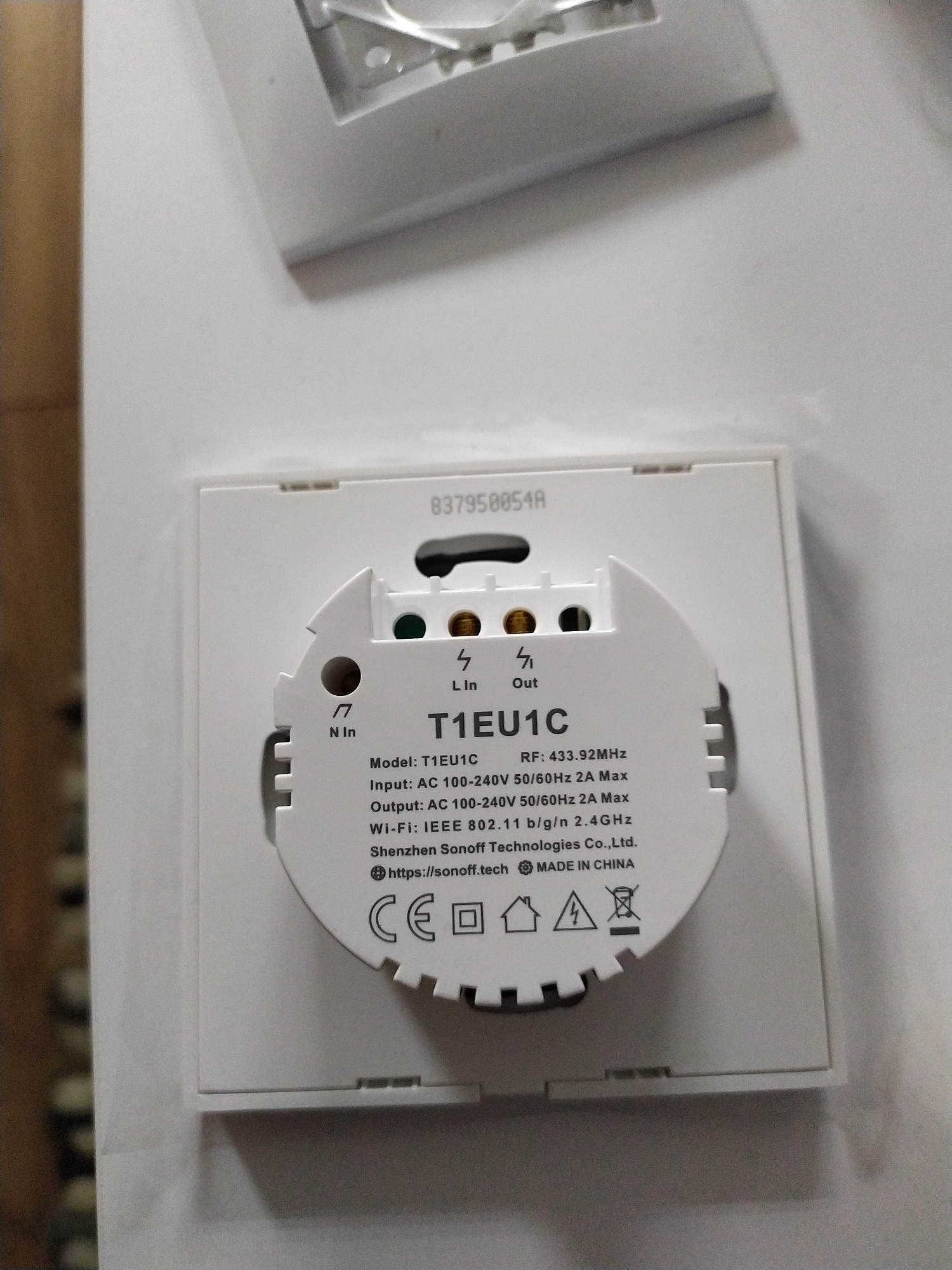

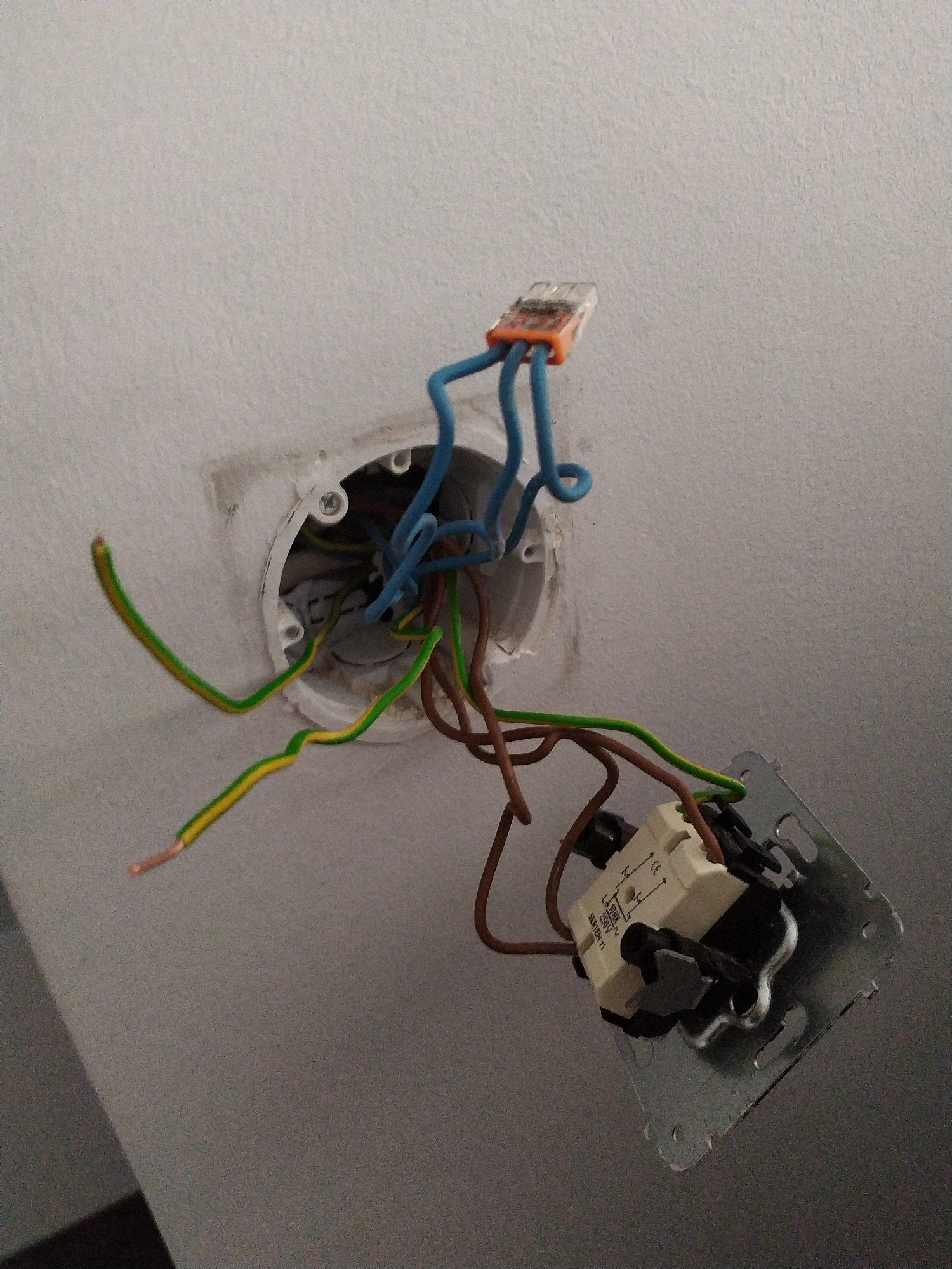

Pytanie jak podłączyć włącznik światła Sonoff T1 EU TX do mojej obecnej instalacji ze zdjęcia?
Czy mogę podpiąć do "L in" obydwa brązowe kable? I czy gdy kupie kostkę na 4 przewody będę mógł do Sonoffa podpiąc wtedy przewód neutralny? I ten przewód PE - jest on konieczny?

z tego co widzę to masz 3 brązowe, 1-zasilanie, 2-zasilanie kolejnego obwodu, 3-lampa. Na L in powinieneś podłączyć te 2 pierwsze. Najlepiej jak kupisz sobie kostki Vago. Poza tym 2 dwa obwody do załączenia - przewód brązowy i żółto-zielony. Neutralny jest wymagany, potrzebujesz mieć łącznik na 4.

Ok w takim razie żółto zielonego nie muszę podpinać bo chyba nie ma na niego nawet miejsca w snoffie?
Z sufitu do lampy mam tylko kabel niebieski i brązowy

@sebacz o którym żółto-zielonym mówisz?

Tym który obecnie jest podłączony do włącznika

@sebacz widzę podwójny włącznik i na jednym z nich żółto-zielony, coś było nim zasilane.

Czyli razem z brązowym na "Out"?

@sebacz jesli masz dwa obwody to tak. Tu masz jeden przekaźnik
