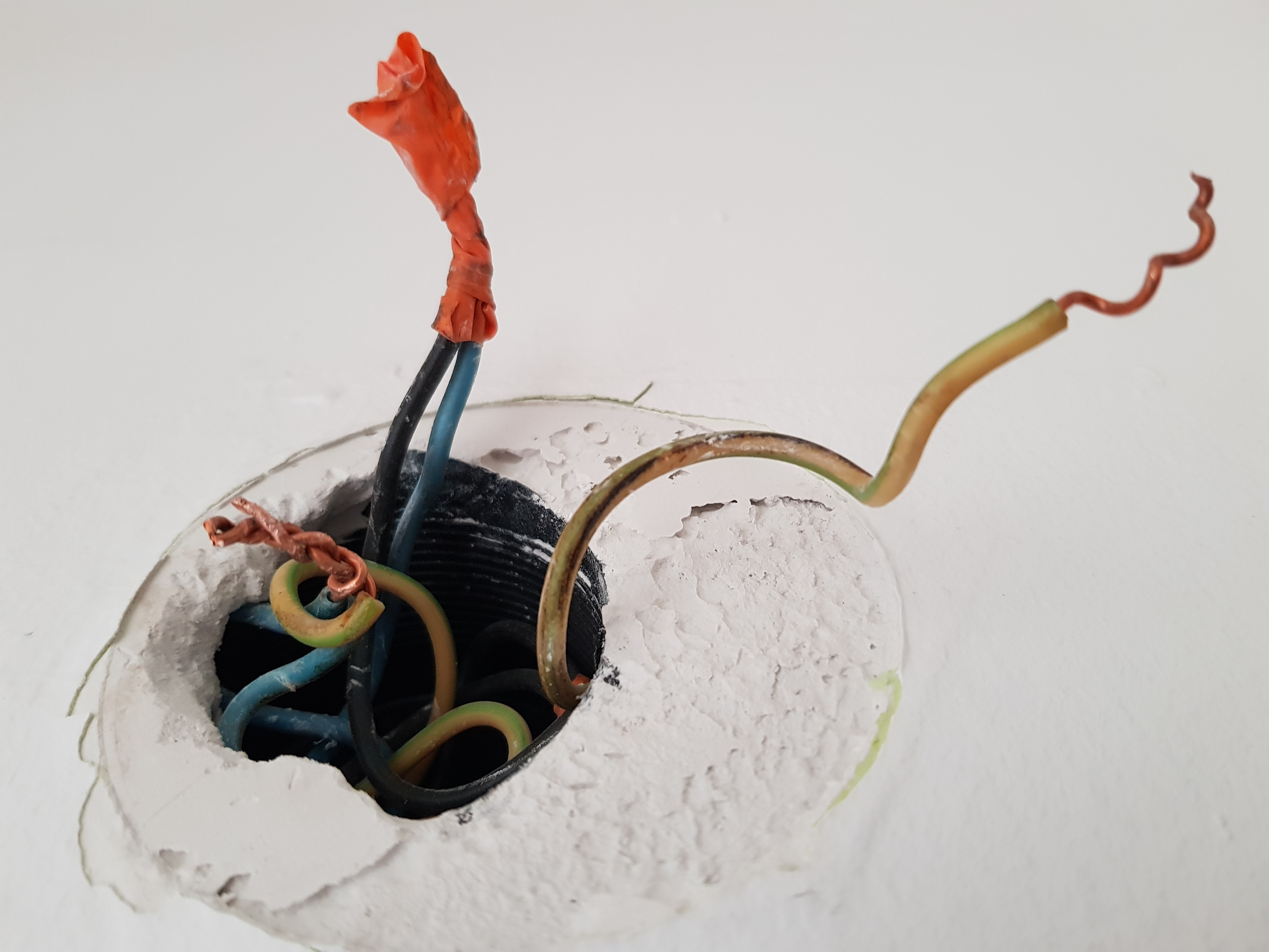

Musisz zacząć od narysowania schematu stanu obecnego i następnie tego czego chcesz uzyskać, bez tego ani rusz. Ze zdjęć i z opisu niestety niewiele można wywnioskować. Czy chcesz sterować lampami odzienie? Czy te 3 puszki to były włączniki? i jak działały? piszesz że lewy i prawy to włączniki krańcowe a w puszkach są 3 kable czyli albo włączniki były podwójne? albo raczej schodowe w środkowej puszce jest 6 przewodów,  czyli u góry musi być jeszcze jedna puszka?

Witam wszystkich. Przeczytałem wątek kilkakrotnie, wychodzi że teoretycznie dam rade podłączyć włącznik na 2 lampy w swojej instalacji ale nie mogę zrozumieć jak.
Załączam schemat jaki mam u siebie. Co dziwne, jak mam wszystko podpięte po staremu, z zwykłym wyłącznikiem 2 obwodów to w puszce przy lampie probówką nie jestem w stanie namierzyć fazy, poza jednym nie podpiętym nigdzie przewodem (niebieski drut) Gdy zaś rozłączę linkę od lamp to po załączeniu włącznika choćby jednego na obydwu linkach próbnik świeci ale sprawdzając multimetrem tylko na jednym idzie 230v. Po drodze zapewne są jeszcze jakieś podłączenia ale do tych już nie mam szans dojść (zagipsowane na dobre) Pomóżcie bo nie zasnę, już kilka godzin nad tym siedzę.
"" target="true">"https://i.ibb.co/WsHzq9X/schemat-lampa.jpg"
https://ibb.co/Lv0gbwy
Dodane : 22/03/2019 7:48 pm
@tacaminka zacznijmy od tego , że w puszce tego włącznika nie masz jednego strategicznego przewodu N do zasilenia sonoffa.
Mając to co opisałeś tzn trzy żyły Faza , A ,B  nie zrobisz tego bez przeróbki instalacji ( dołożenie przewodu N). Jest szansa na zrobienie tak żeby obie lampy załączać razem ale to chyba Cię nie satysfakcjonuje.

@tacaminka nie znam urządzenia które zadziała z alexą i będzie działać bez pełnego napięcia a konkretnie przewodu neutralnego N.   Żeby podłączyć to pod jedno wyjście sonoffa wystarczy ustalić który przewód przy lampach to niebieski B w puszce włącznika.
Trzeba odłączyć wszystko muszą zostać same przewody , zwierasz w puszce włącznika czarny z niebieskim i próbnikiem szukasz przewodu na drugim końcu ( tam gdzie podłączone były ledy i te żarówki) przewodu z prądem , jak znajdziesz to go sobie oznacz bo to bedzie nasz przewód neutralny N , potem  w puszce włącznika zewrzyj czarny z żółto- zielonym i znów szukasz , jak znajdziesz to opisz sobie że to będzie wspólna faza dla led i żarówek . Nie rozłączając w puszce czarnego z tym ż/ziel, podłącz do tej nowej fazy jedną żyłę od zarówki a drugą zyłą dotykaj do pozostałych przewodów aż zaświeci  żarówka.
Ta znaleziona żyła będzie to N które przychodzi gdzieś z rozdzielni, oznacz ją jako N zasilanie .
Rozłącz wszystko w puszce , połącz przy żarówkach przewód n z N zasialnie  - tym sposobem N zawędruje do puszki włącznika .
Czyli sonoffa łączymy Czarny - L in , Niebieski N-in , Żół/Ziel  L-out.
Dodane : 23/03/2019 6:33 pm
