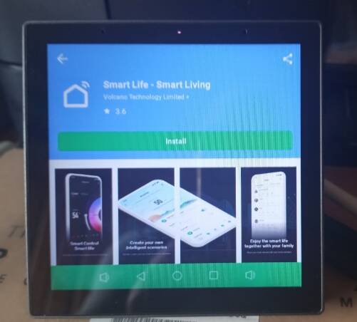

Trzeba zainstalować Smart Life
1728554805178
 Zobacz sobie mój kanał YT https://www.youtube.com/@user-isom
Masz tam poradnik jak uruchomić tryb deweloperski i potem można instalować aplikacje z zewnątrz.
Jak nie dasz rady, mogę odstąpić jeden szary z aplikacją jak na foto.
