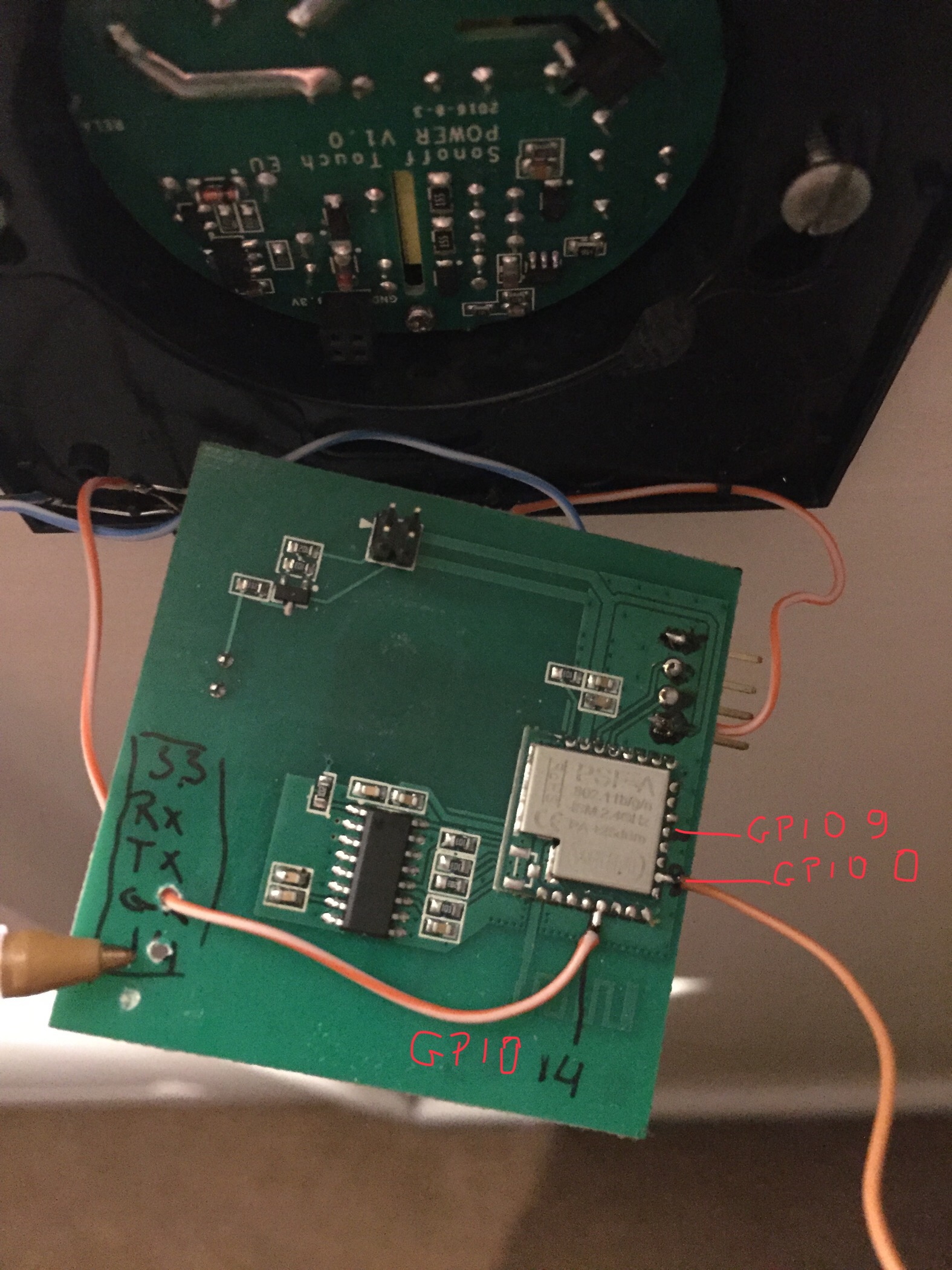

Sonoff touchT1 mozna do niego podlaczyc :
czujnik temperatury DS18b20 lub
czujnik temperatury+wilgoci :
          DHT11 lub
          DHT21.
lub inne czyjniki.
Potem wgrac soft w pierwszym przypadku dla temperaturyAFE T1
a w drugim przypadku  temp+wilg AFE T2
Jak wgrac zasada jest taka sama jak dla wszystkich sonoffow. Oczywiscie zanim zaczniemy wgrywac dobrze bedzie wgrac blank , plik czyszczący a potem wlasciweAFE dla danego czujnika.
Musimy pamietac zanim zaczniemy wgrywac musimi zewrzec gpio0 z GND  potem podlaczyc do komputera zolnic polaczenie miedzy gpio0 a GND i wgrywamy.
Ja pokaze jak to zrobilem z czujnikiem DS18b20. Jest wada mojego projektu taka ze gdy wlaczymy przekaznik w sonnoff touch to on sie nagrzewa i wskazania pokazuja nam o dwa stopnie wyzej. Mozemy to rozwiazac umieszczajac czujnik dalej od obudowy.
Ale skoro ja to tak wykonalem ,mi to nie przeszkadza w przyszlosci wyloze jakims materialem zeby to cieplo odizolowac.
W sonoff touch :
gpio 0 - button
gpio12 - relay
gpio13 - led ( ta u gory niebieska)
wyprowadzilem sobie jeszcze
gpio14 - dla czujnika
gpio9  - na przyszlosc gdybym cos jeszcze chcial dodac.
Zdiecie od tylniej strony.
2E230169 0E9B 4899 8E1E BB3E37B9E819
Dodane : 20/11/2018 11:26 pm

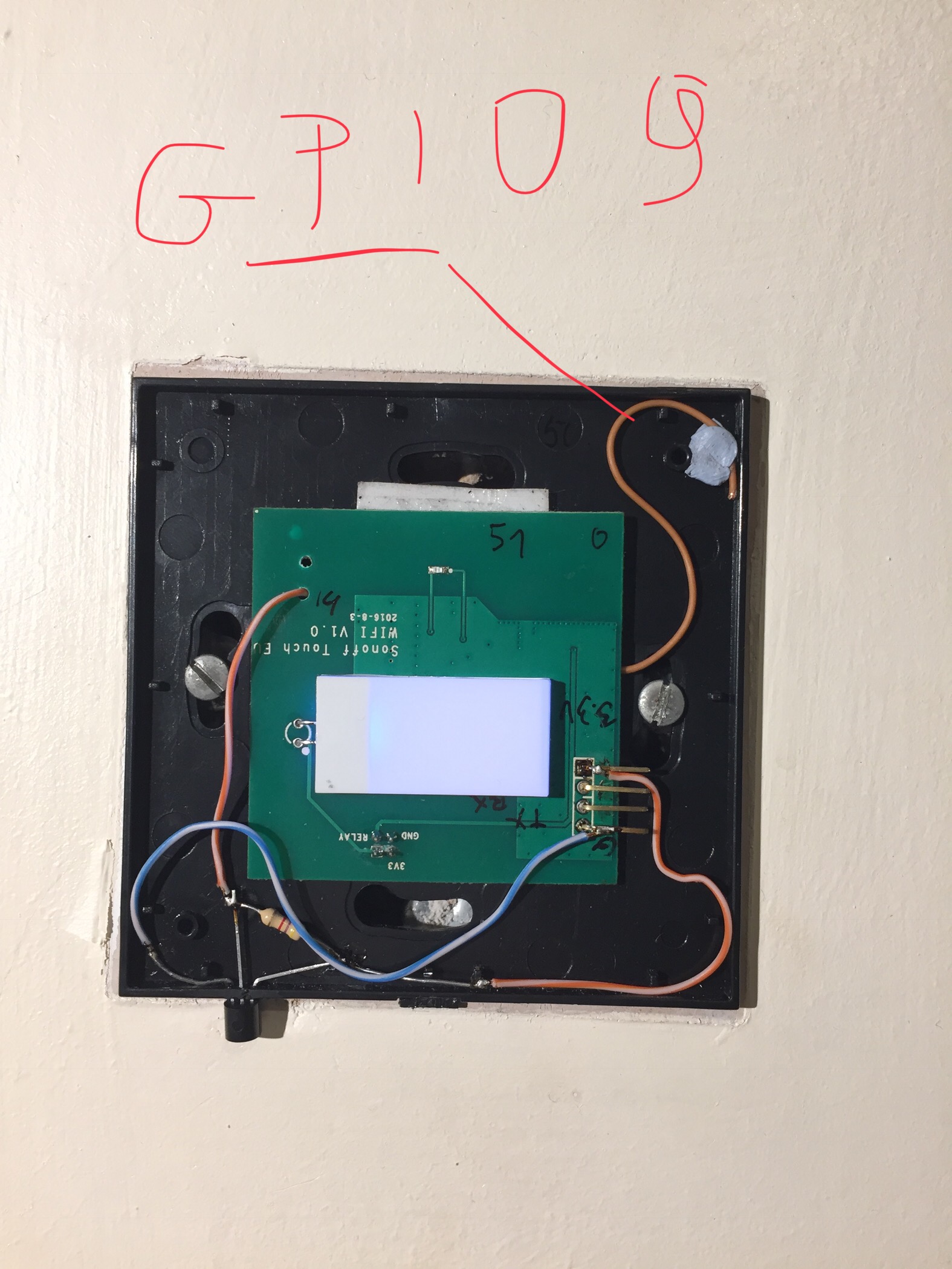

Zdiecie z przolodu
Ja pewnego dnia bardzo chcialem zrobic ten czujnik ,nie mnialem wiertla wiec przymocowalem igle do lutownicy i wytopilem trzy dziurki
E264B360 38A8 424F AE0F 56E49C6AFB67
Dodane : 20/11/2018 11:29 pm
