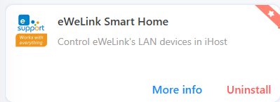

iHost jest urządzeniem do tego, żeby dom działał lokalnie bez chmury producenta i aplikacji eWeLink w telefonie, która działa z chmurą.
Więc urządzenia które podłączysz do iHost nie będą widoczne w aplikacji eWeLink.
Jeśli sparujesz urządzenia Sonoff, przełączniki, czujniki itd najpierw z aplikacją eWeLink - czyli z chmura, możesz je później zsynchronizować z iHost
W iHost musisz zainstalować to
I domyślam się, że masz iHost i jakieś tam przełącznik, czujniki ZigBee - jeśli tak to potrzebujesz jeszcze dodatkowy mostek ZigBee, który będzie łączył te urządzenia z chmura producenta, bo ihost'owy mostek Zigbee działa, jak wspomniałem działa tylko w lokalnym eth.
