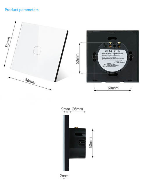

Dzięki. Niemoge znaleźć wymiarów pleców tego włącznika , jak pisałem jedna puszka jest głęboka na 47 mm - potrzebuje tam podwójny włącznik a druga puszka ma 35 głębokości gdzie będzie montowany 1 gang tylko.

Na zdjęciu załączonym z tej aukcji wymiary pleców to 26mm , powinno mi wejść to puszki 35mm chociaż może być ciasno z przewodami 🤔 . Przednia cześć ma wymiary 9mm ale jest montowana na zewnątrz puszki.
Jeśli te włączniki bez neutralna nie maja żadnych mankamentów , zamówię jutro. Integracja z openHAB poprzez wgranie AFE ?

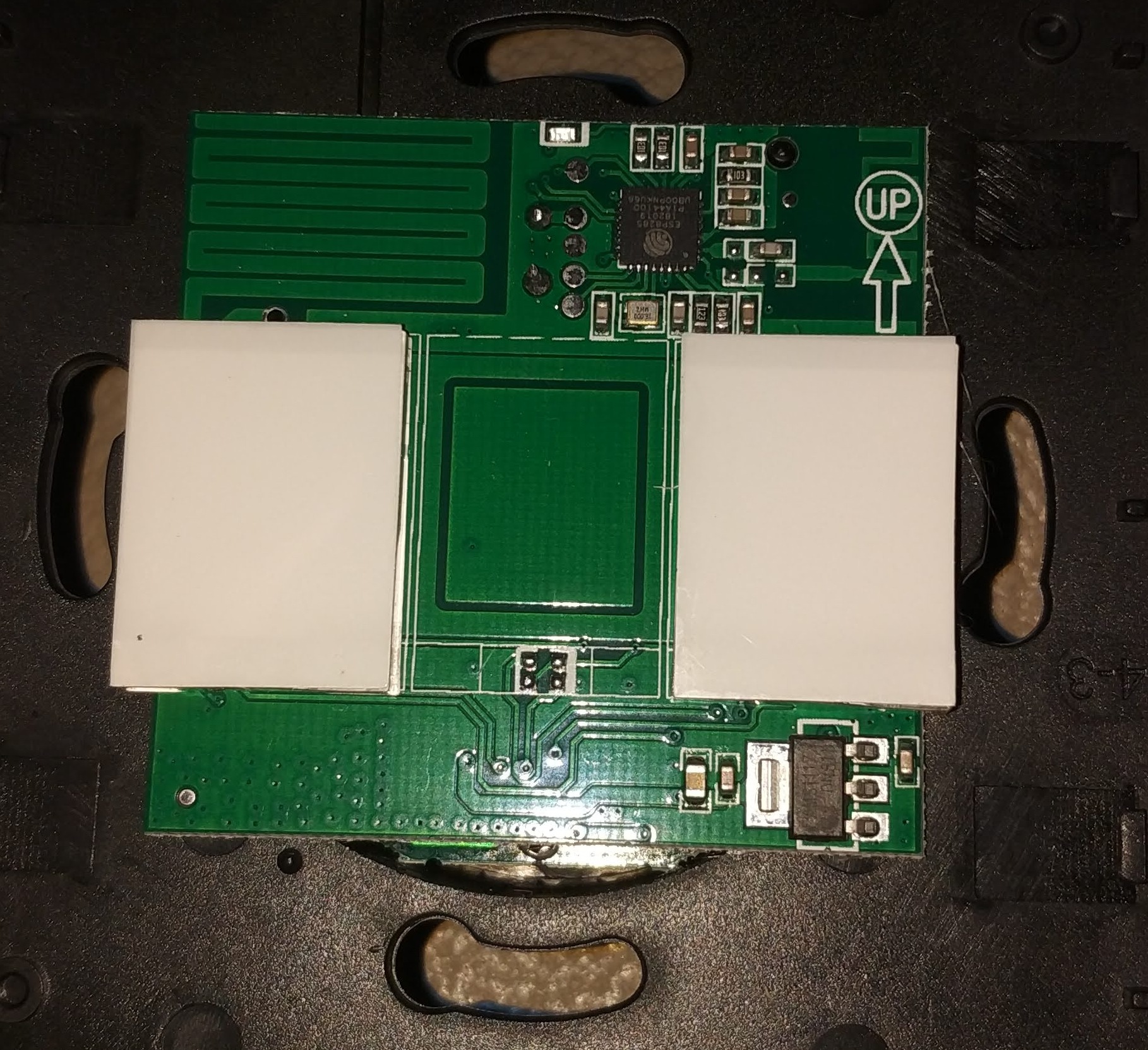

Witajcie - podepnę się pod temat. Zamówiłem 6 sztuk takich włączników:
https://allegro.pl/oferta/dotykowy-wlacznik-swiatla-podwojny-szklany-wifi-8629153724
W załączeniu zdjęcie płytki.
Problem polega na tym, że przy flaschowaniu oprogramowaniem AFE 2.1.1 T0 programem nodemcu (piny przylutowane wg zdjęcia z pinoutem z pierwszej strony) program się zawiesza przy ok 15 % a w logach wyświetla się informacja: Error:Write flash timeout.
Czy przy tym modelu włączników jakoś inaczej trzeba je wprowadzać w stan programowania ? przed podpięciem do komputera zwieram piny GPio0 z GND przez chwilę. Dodatkowo tx z rx oraz rx z tx standardowo łączę.
 11
Dodane : 19/03/2020 1:39 pm
Nic się nie zmieniło. Podłączasz wg. schematu i uruchamiasz. Tyle że nie przed podpięciem do komputera łączysz GPIo0 do masy na chwilę. Masz GPIO0 połączyć z masą, podłączyć do konwertera i dopiero jak dostanie zasilanie po chwili odłączasz GPIO0 od masy. Ma się nie świecić żadna dioda, w sumie ma przełącznik wyglądać jak martwy. I uruchamiasz wgranie firmwaru.
Dodane : 19/03/2020 2:11 pm
