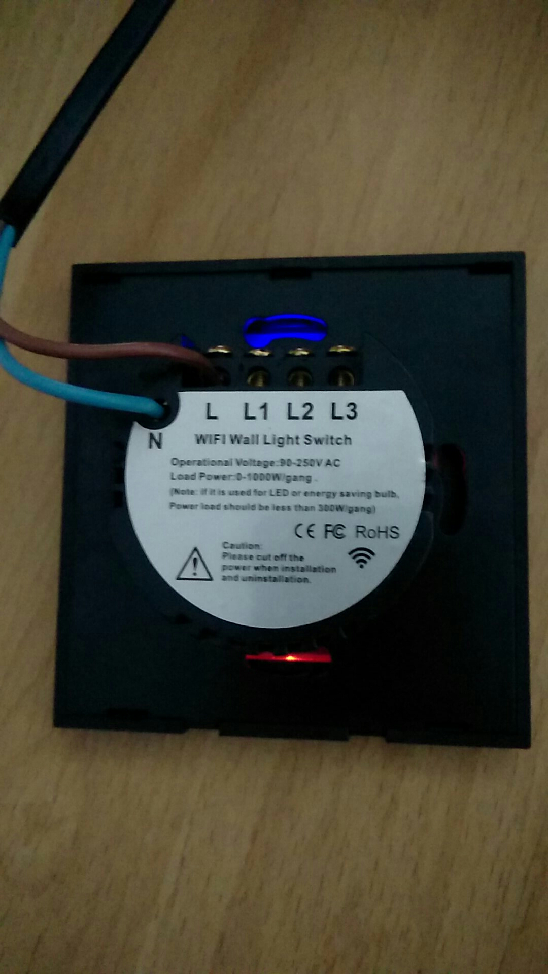

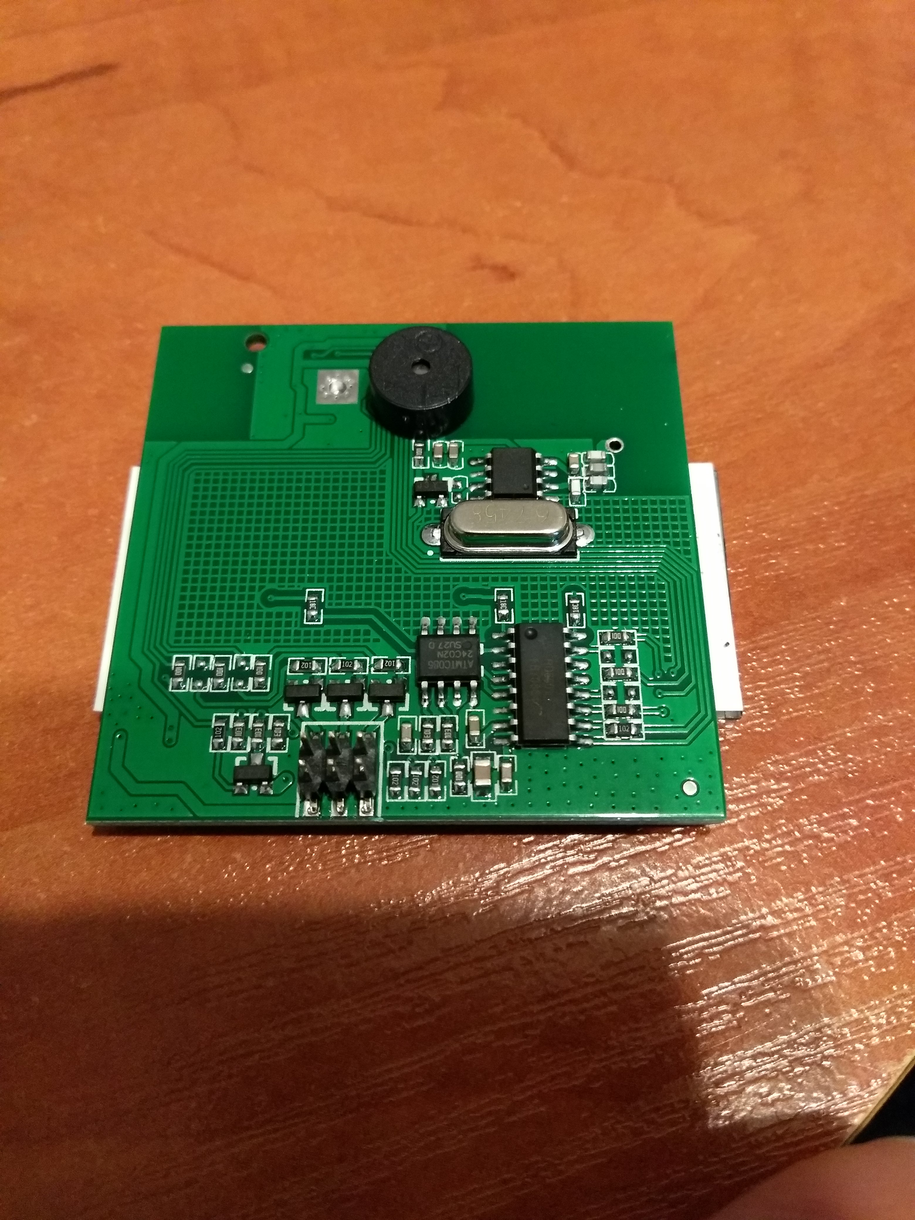

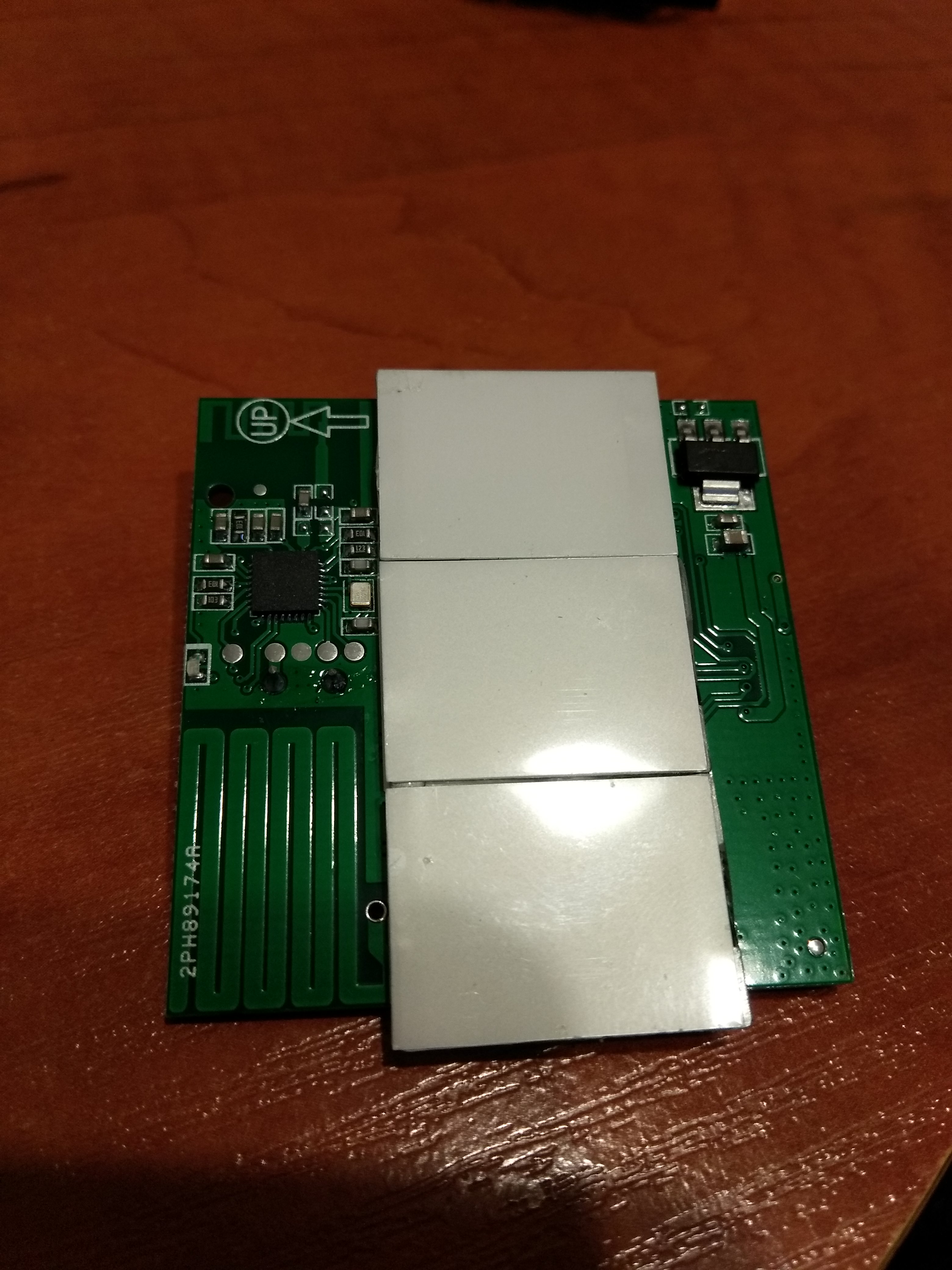

Zaryzykowałem i kupiłem tańszy zamiennik Sonoffa z tej oferty:Tutaj
Okazało się, że jest to nawet lepsze niż Sonoff, ponieważ:
  1. jest całkowicie komplatybilny z Sonoff - idealnie tak samo działa i programuje się;
  2. jest równie dobrze wykonany, a nawet niektóre elementy są wykonane lepiej:
  3. płytka dotykowa ma większą czułość i działa precyzyjniej niż w Sonoff T1;
  4. płytka drukowana dotyku jest mniejsza niż w sonoff, więc łatwej to zamocować niestandardowo np. kołkami, bo jest więcej miejsca;
  5. przekaźniki mają obciażalność do 1000W;
  6. szybka dotykowa w ocenie mojej i moich domowników jest ładniejsza niż w Sonoff - wygląda profesjonalnie, biały jest cieplejszy niż ta majtkowa biel Sonoff i nie ma niebieskiej plamy;
  7. są dostępne 3 kolory: biały, czarny i złoty;
  8. cena bez promocji to około 12$ za 1-biegunowy, do 15$ za 3 biegunowy, a w promocji (np. dzisiaj na 9 rocznicę Aliexpress) udało mi się kupić kilka dodatkowych po 7,5$ (2 szt. za 15$);
  9. występuje w 2 wersjach z neutralnym i BEZ NEUTRALNEGO przewodu!!!
To tyle opisu, może ktoś ruszy kupić, a sukcesywnie będę wrzucał tu zdjęcia.

Kilka spostrzeżeń z eksploatacji tego przełącznika AOYAN (będę go tak nazywał dla odróżnienia od SONOFF, bo taką ma nazwę producenta, choć producent nie chwali się tą nazwą ani na obudowie, ani na płytkach - tylko w instrukcji).
  1. Płytka dotykowa AOYAN jest cieplejsza od SONOFF o około 2 °C - może dlatego, że mój jedyny SONOFF jest jednokanałowy, a AOYANy są 3-kanałowe.
  2. AOYAN ma cichszy przekaźnik.
  3. AOYAN jest w porównaniu do SONOFF po prostu śliczny - w nocy w ciemnościach widać tylko 3 dyskretne "stokrotki" jak to mawia moja żona.
  4. Szkło AOYAN chyba się bardziej palcuje, ale to może wynikać z większej częstości użycia.
  5. Wbudowany RF to po prostu bajka! Dotychczas dla wygody (żeby nie musieć odblokowywać telefonu, odpalać apki, itd.) używałem odbiornika RF na Raspberry i taniego pilota za dolara od sterownika RGB [44 przyciski do wszystkiego]. Działało to przeważnie poprawnie, ale często trzeba było kilkakrotnie nacisnąć przycisk na pilocie, a przetwarzanie na Raspbery + transmisja zajmowało około 1 sekundy. Teraz każde kliknięcie, to natychmiastowe przełączenie! Wyłączyłem odbieranie na Raspberry kodów do świateł, pozostało kilka gniazdek bez wbudowanego RFa.
  6. Przy okazji montażu AOYANów wpadłem na pomysł, że praktycznie wszędzie przydaje mi się wersja 3-kanałowa, bo przecież jeśli do górnego światła używam tylko jednego kanału, to na pozostałych dwóch mogę sterować czymś innym w tym pomieszczeniu, np. gniazdkiem z Sonoff S26, wentylatorem z Basic (reguła w OH jeśli kanał w AOYAN, to S26). A ja nakupowałem jak głupi wersji 2 i 1 kanałowych 😡
  7. Ogólnie jestem bardzo zadowolony z AOYANów i szczerze polecam ich zakup.

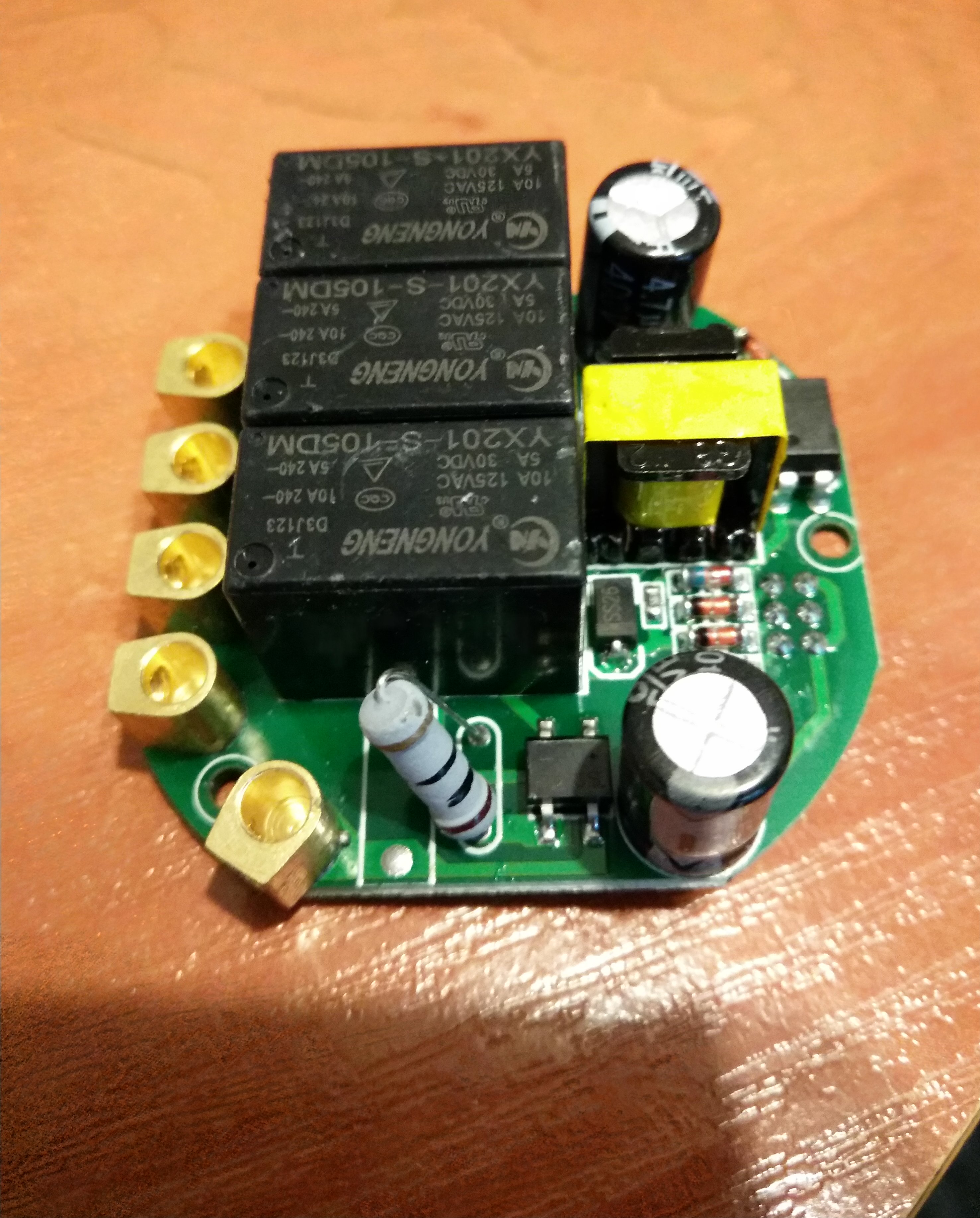

Pozostałe, które już dotarły skonfigurowałem i mam dodatkowe spostrzeżenia.
1. Na 8 sztuk trafił się jeden odrobinę mniej starannie wykonany, tzn. posiadał nadlewkę z kleju, którym przyklejone jest szkło od plastiku zatrzaskującego się na części ściennej. Trzeba było nożykiem do tapet usunąć nadmiar kleju i jest ładnie.
2. Jeden nowy włącznik sam włączał i wyłączał jeden kanał w losowych momentach czasu. Najpierw go resetowałem, zmieniłem oprogramowanie, dodałem pilota RF i już miałem myśleć, że to jakieś uszkodzenie wewnętrzne, ale.... wykasowałem nauczone kody RF i ... ustąpiło. Potem nauczyłem ponownie kodu i już działa poprawnie. Okazało się, że do jednego kanału można przypisać kilka kodów RF, a fabrycznie coś tam było w pamięci tak prostego, że reagowało na zakłócenia z eteru. Z moich testów wynika, że można przypisać chyba 3 kody na kanał. Sensu w tym nie widzę, ale potencjalna możliwość jest.

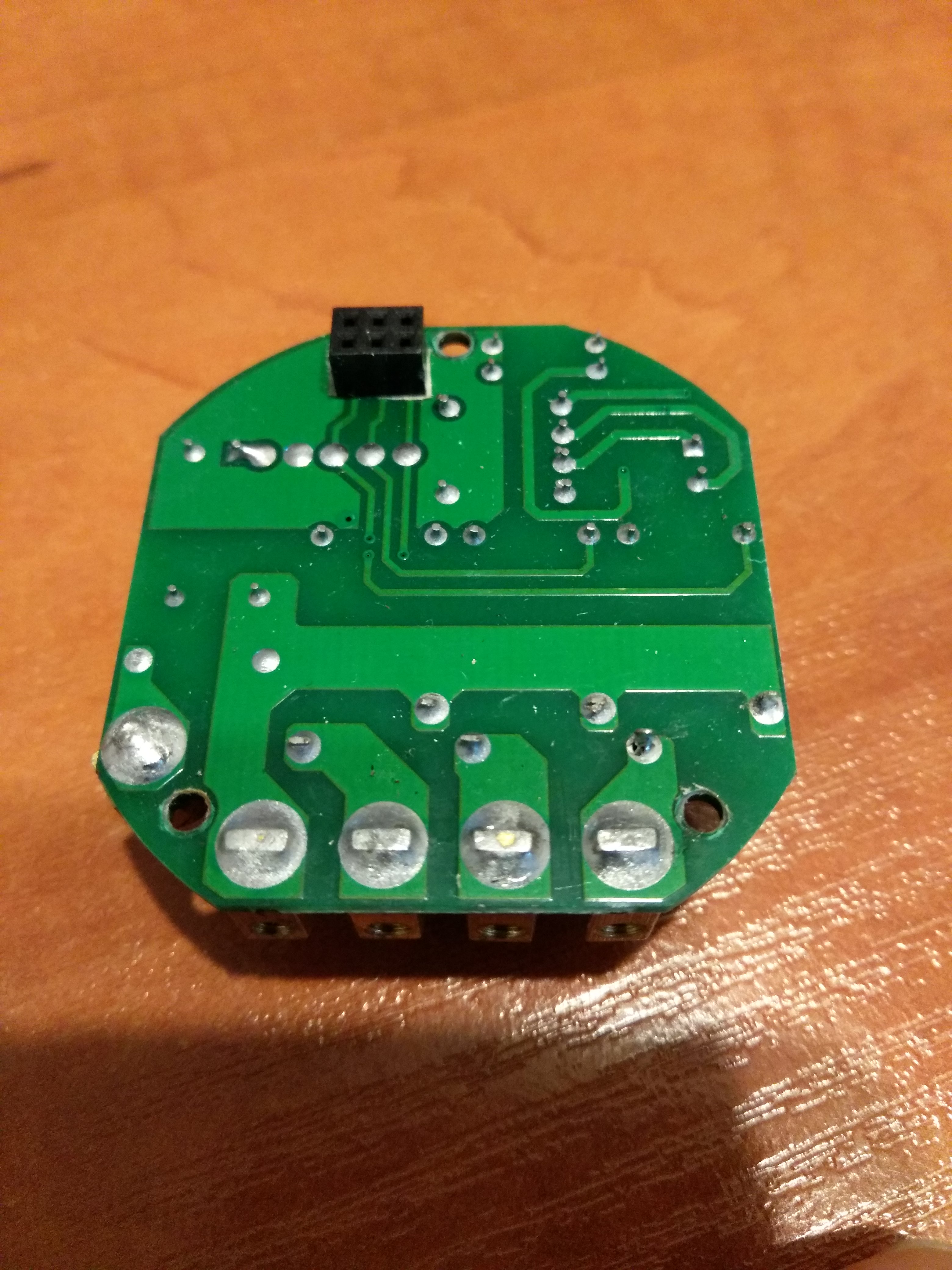

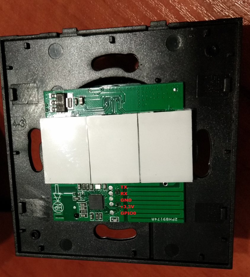

a da się wgrać AFE?
Dodane : 10/04/2019 1:39 pm
(@_marss_)
Wpisów: 178
Bez najmniejszych problemów. Pady do lutowania są duże i łatwo dostępne. Również GPIO0. Proces taki sam jak w każdym ESP.
