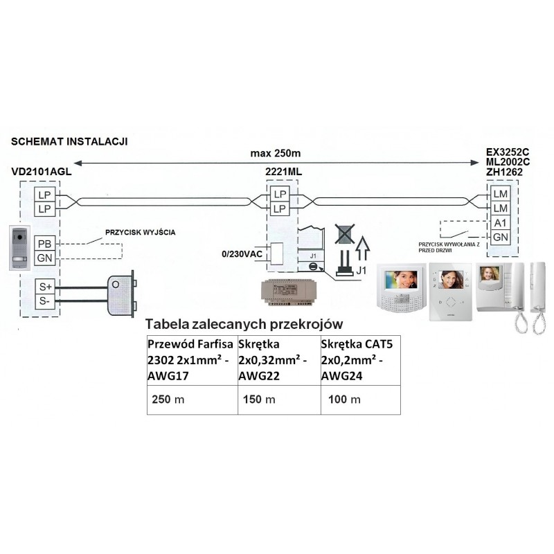

Ja bym się wlutował cienkimi kabelkami pod przełącznik otwierający bramę. Chyba najbezpieczniej. Bo transmisja między bramą a urządzeniem pewnie jest kodowana. Zresztą nalazłem schemat połączenia tego domofonu. Wydaje się, że innej możliwości nie ma.
 podstawowy schemat instalacji duo easy
