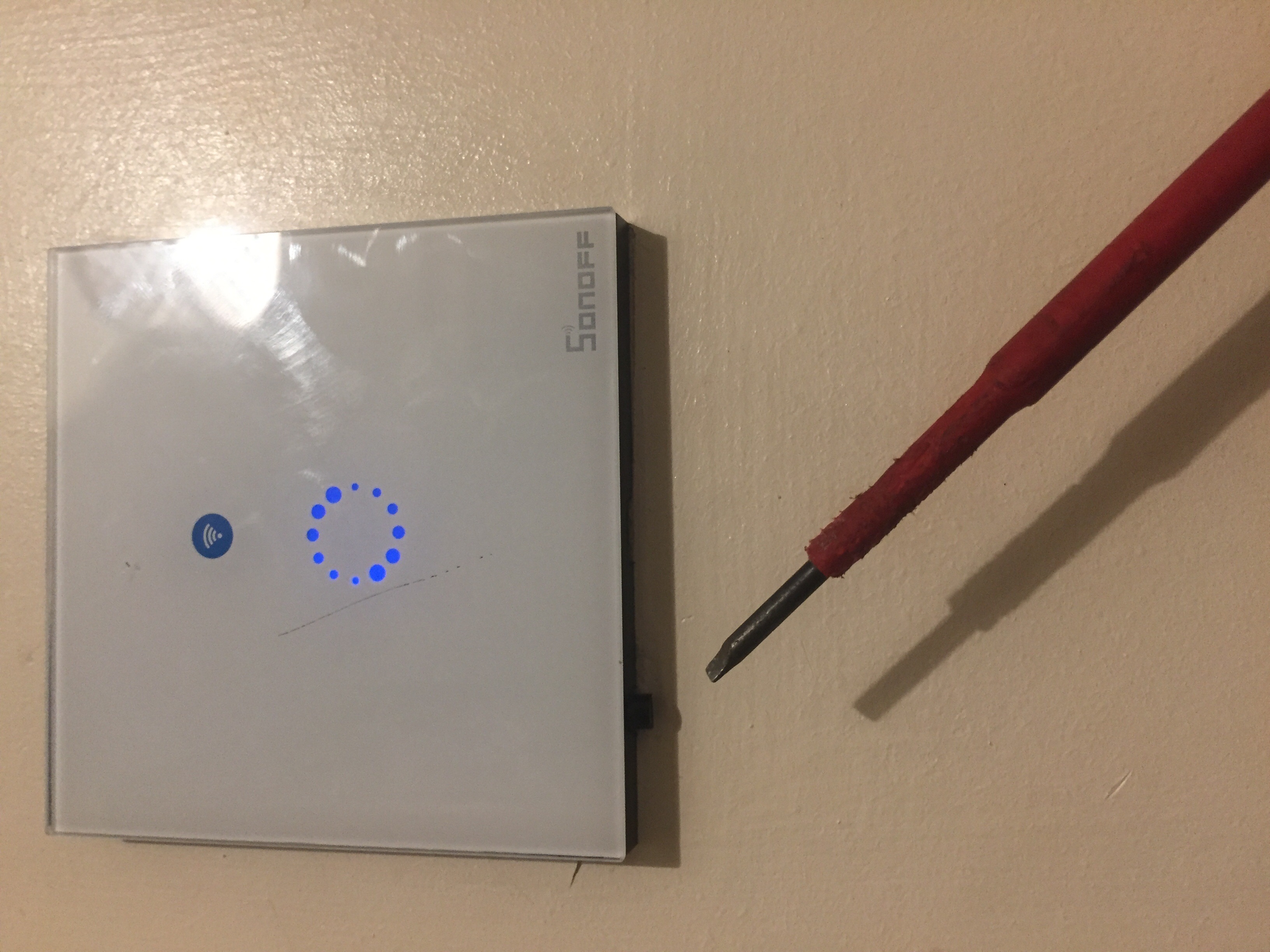

A do Sonoffa Touch/T1 dało by radę jakoś dołożyć czujnik temperatury (ewentualnie dać go do puszki kabelkiem) + obsługa na Supli?
Dodane : 11/11/2018 11:00 pm
@alvaro wgraj sobie Multiboard - SUPLA i podłaczysz czujnik temperatury do tego Touch/T1, tylko czytaj plik REDME TXT tam jest opis na którym GPIO jest czujnik
Dodane : 11/11/2018 11:48 pm
(@krzysztofch)
Wpisów: 488
Poniewaz kupilem kiedys sonoff touch to sie nim pobawilem i dodalem do niego czujnik ds18b20 i wgralem afe T1 i dziala bardzo fajnie. . Jedno ale jak wlacze wlacznikiem to troche sie to nagrzewa i temperatura w domoticzu jest o 2 stopnie wyzsza. Wiec nie polecam takiej zabawy. Ale ze zrobilem to , to gdzies to zainstaluje. Moze wloze jakis izolator termiczny miedzy czujnikiem.
