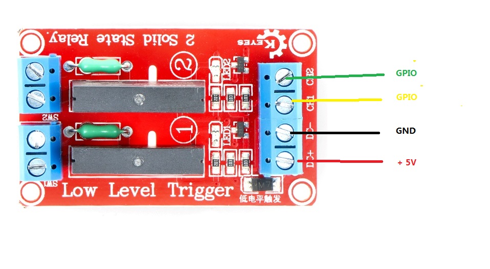

Mam  pytanie o sterowanie światlem przy pomocy wemosa i ssr. Mam do podłączenia lampki w ogrodzie (kable mam juz razem w jednym miejscu) i zastanawiam się czy zamiast zakupu np. dwoch sonoffow nie lepiej kupic wemosa (wgrać na niego suple) i przekaznik 4 kanałowy ssr? widziałem to na yt u Szmala jak pokazywał sterowanie swiatlem przy pomocy esp8266 tylko teraz pytanie potrzebuje jakiegos dodatkowego zasilacza czy wystarczy, że wemosa podepne pod ładowarkę i połącze z ssr a pod ssr te dwie rózne lampki? on tam miał dodatkowy zasilacz ale ja nie będe tego umieszczał w puszce więc mam możliwość podpięcia wemosa pod ładowarke.
Dodane : 24/04/2020 11:13 am
Jak ładowarka ma przynajmniej 500mA to możesz zasilić z niej i wemosa i moduł ssr

@isom jest gdzieś może jakiś schemat jak to ze sobą połączyć?

ssr powinny pewnie byc sterowane 3.3v zeby moc jest kontrolować bezpośrednio z gpio tego wemosa
Dodane : 24/04/2020 9:50 pm
Są gotowce

Dzięki wielkie 👍🏻 zamawiam i testuje 🤓
