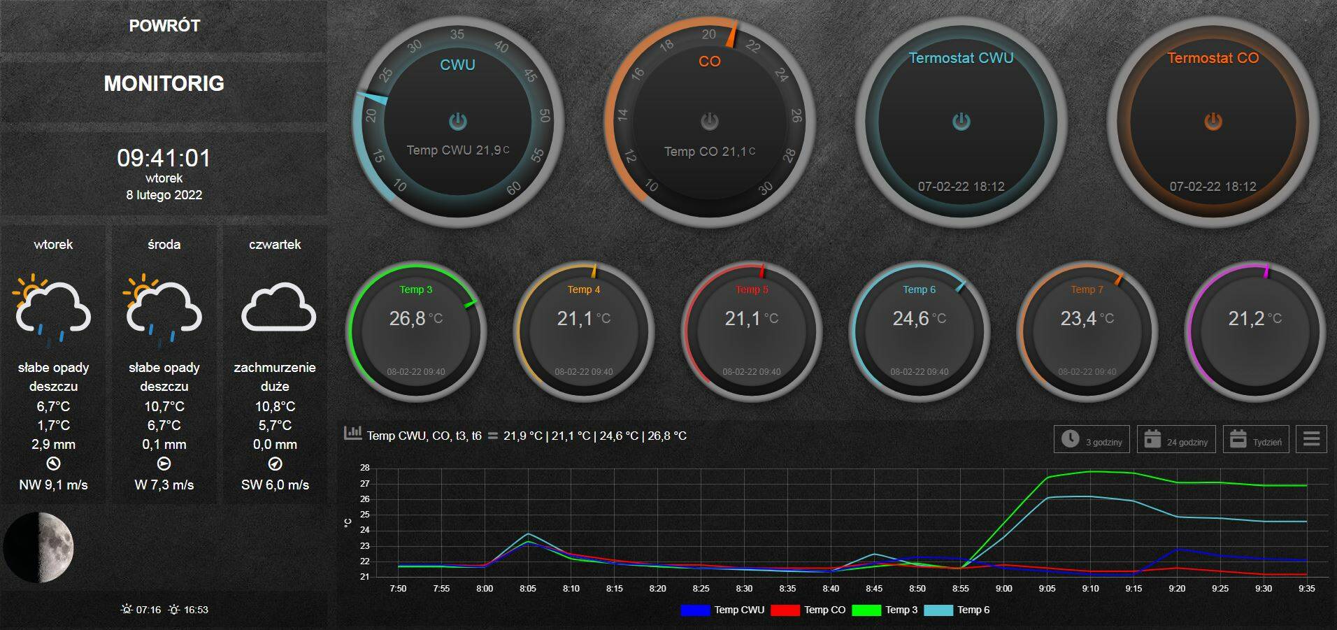

@kuusiuu Shelly załatwi 90% twoich potrzeb np do rozdzielni bezinwazyjne 3EM i mamy odczyty z 3 faz tego co połyka dom , gniazda , oświetlenie już podałem , podobnie nawadnianie czy ośw ogrodu , do ogrzewania mają termostaty TRV i całą gamę czujników , jednak to cały czas chmura , jeżeli rozumiesz co mam na myśli. Powinieneś zacząć od serca czyli serwer , a jaki to już indywidualne preferencje , jak  widać ja się kocham w domoticz , a inni uważają go za dziadka , dla mnie jest ok bo po kilku "dniach" z nim spędzonych ogarniam sobie dashboard jak mi pasuje np
3
 To taki przykład z ostatniego filmu na YT , zrobienie tego zajmuje max 2 h , tak od podstaw , a jak masz bazę to 20 minut .

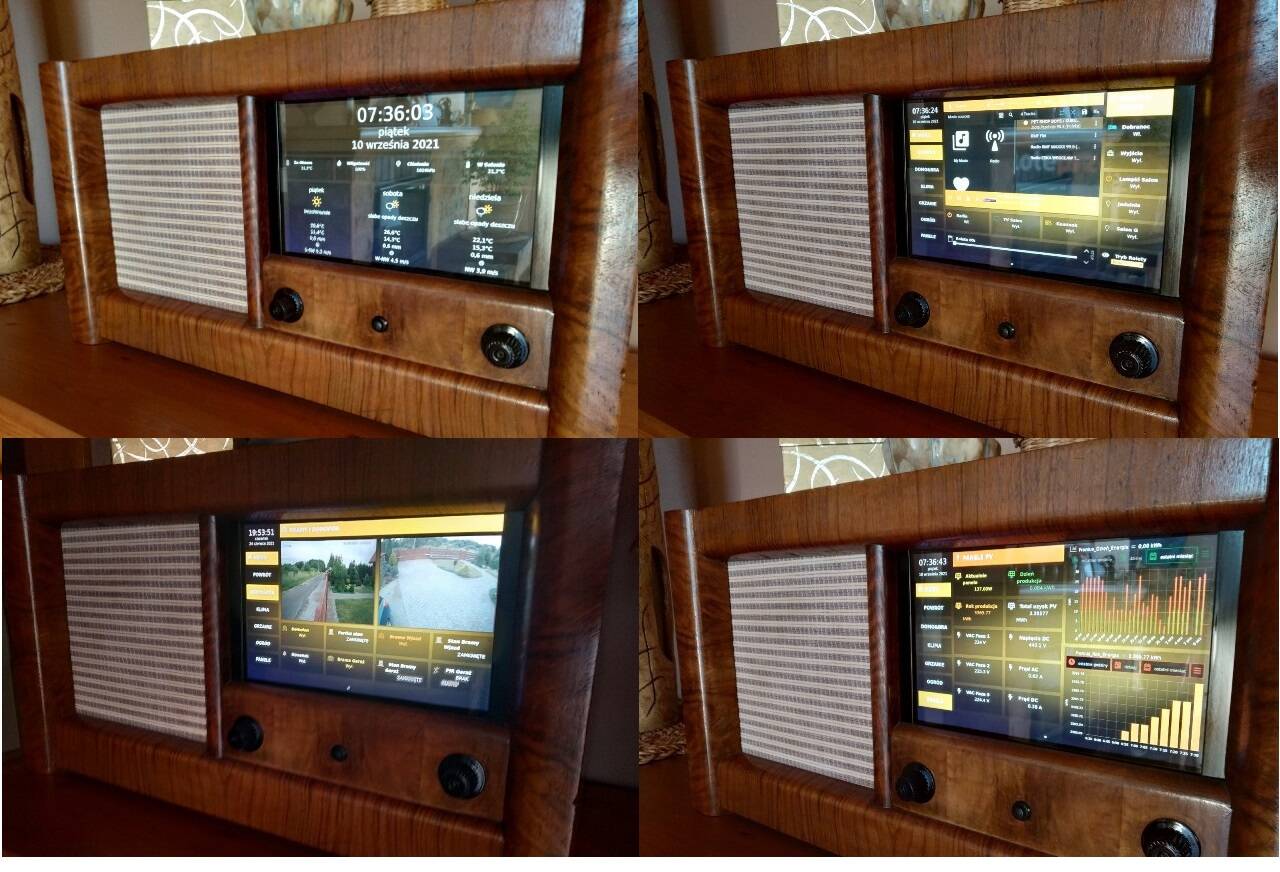

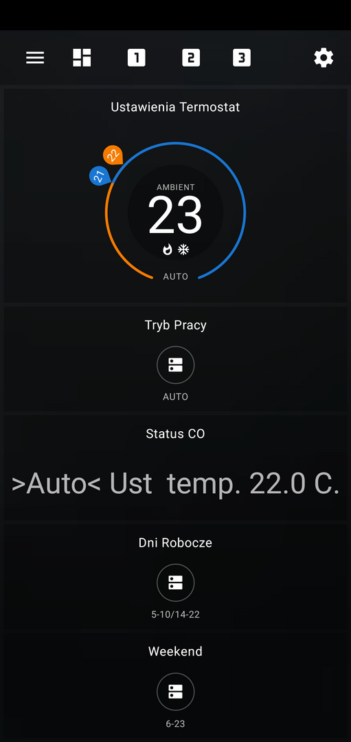

Na tablecie możesz użyć przeglądarki z kiosk mode ( pełny ekran ) , na tel są apki np HomeHabit , lub dedykowana Domoticz
Screenshot 2
 Można też zbudować coś samemu na bazie zwykłego ekranu dotykowego , ale to już dla zapaleńca takiego jak ja
Radio
 Coś pewnie znajdziesz dla siebie

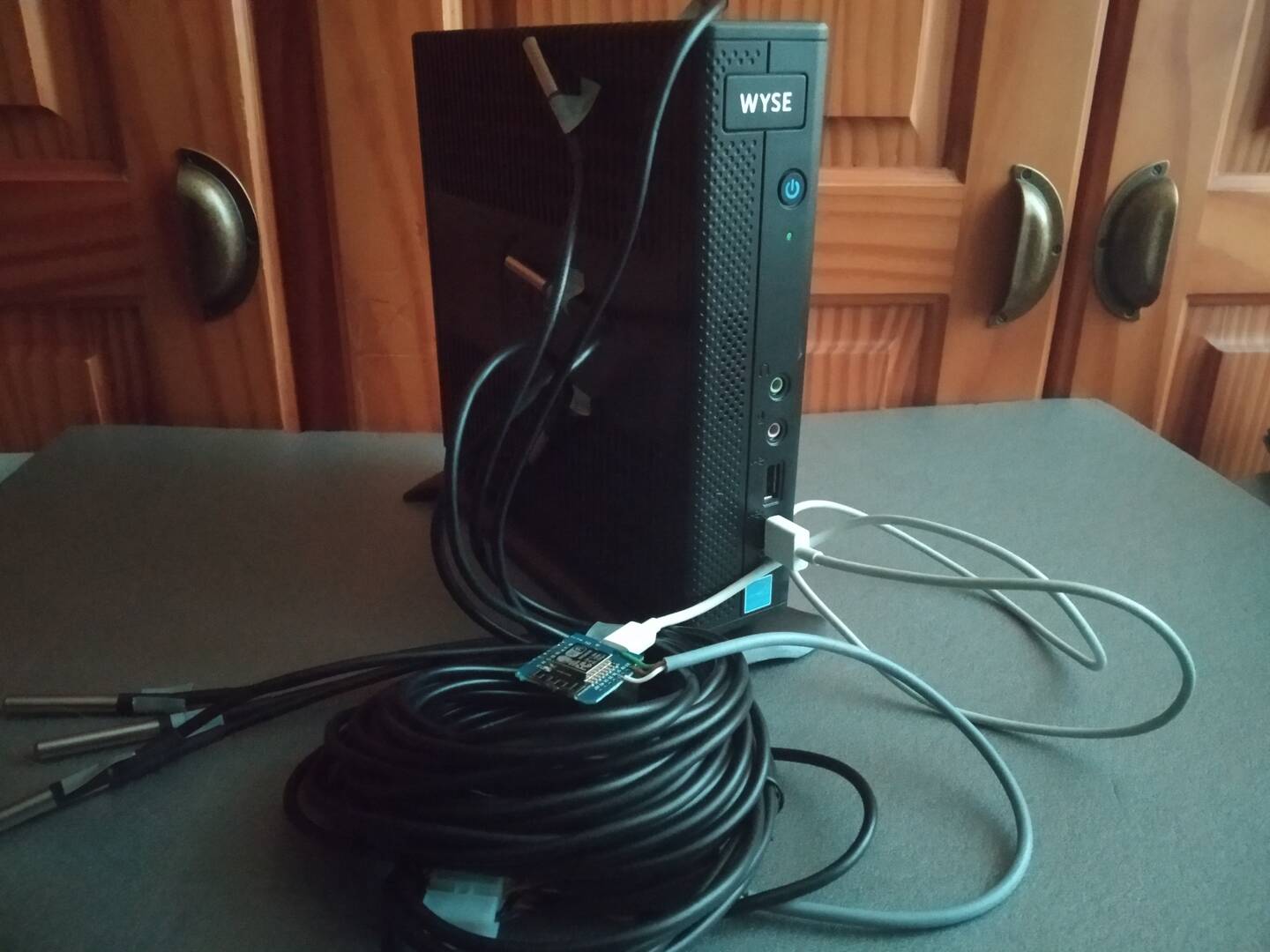

@kuusiuu Ten pierwszy zrzut to 8 szt czujnik DS18B20 podłączonych do wemosD1mini z firmware AFE , całość to może 100 zł , więc taniej już trudno znaleźć. Do shelly jest dedykowany plugin i opis jak to ruszyć tu na forum, do sonoff najlepiej wgrać alternatywny soft żeby unikać połączeń chmurowych. Zigbee jest plugin i polecam zigbee2mqtt zamiast ograniczonych bramek. Zacznij nawet na windzie jak masz jakiś luźny stary lapek. Oczywiście najlepiej jakiś linux - ubuntu albo virtualbox , ale domoticz nie jest kapryśny pójdzie nawet na routerze :)) No ta bene ten pierwszy ekran to zrzut z domoticza postawionego na terminalu DELL Wyse za 150 zł
IMG 20220208 094621
