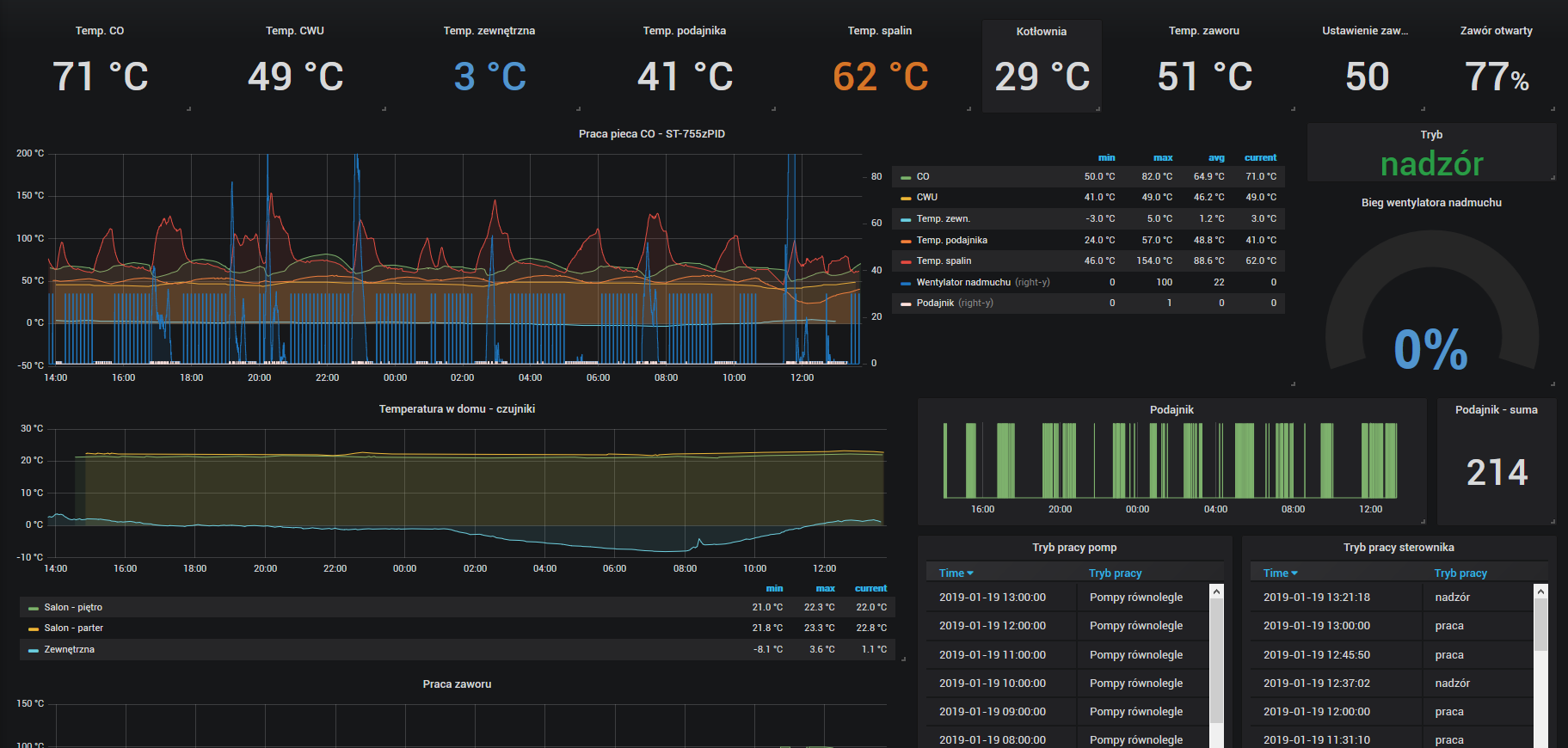

Mój piec to Stalmark 20kW ze sterownikiem Stalmark ST-755 zPID.
Moduł sieciowy zbudowany na ESP12-f, komunikacja z piecem po RS. Dane odczytane przez ESP w czystej postaci przesyłam do skryptu PHP, który to dekoduje dane i umieszcza w OH. Dodatkowo wszystkie parametry lądują w grafanie, fajnie widać jak pracuje piec 🙂
Mam możliwości wysyłania z OH komend do pieca i zmieniać kilka parametrów jak temp. zadana CO, temp zad. CWU, zmiana trybu pracy pomp...to w sumie tyle.

piecCO
