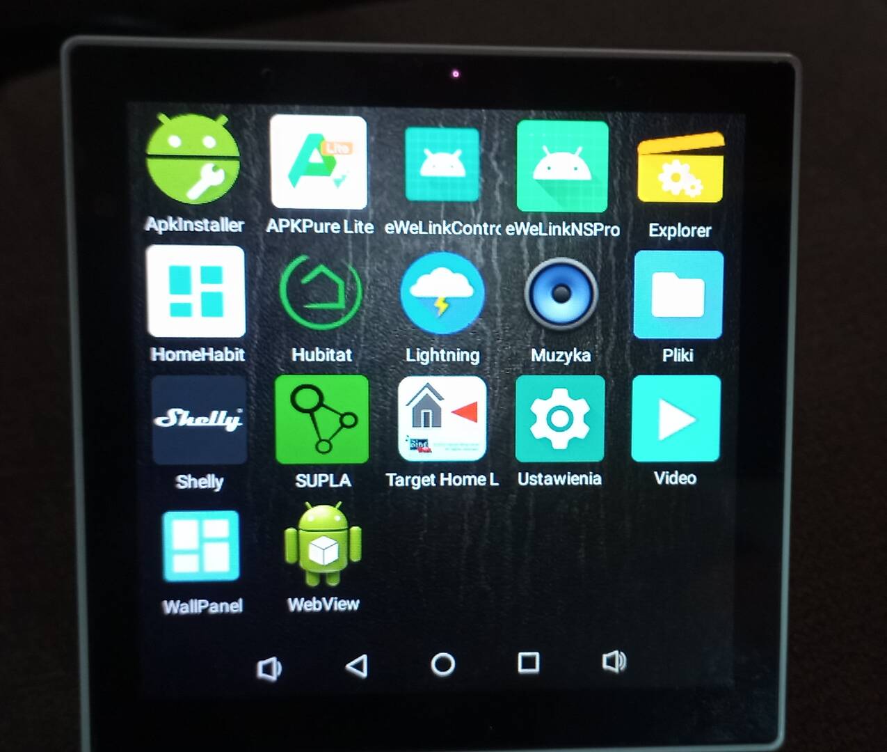

@slawomir na swoim SonoffNSPanel-pro mam do tej pory testowane to co widać
panel
 ale wcześniej sprawdzałem HA, Fibaro, KNX, Loxone i Domoticz. Przy HA najlepiej mi się sprawdza WallPanel
Dodane : 26/09/2023 5:17 pm
