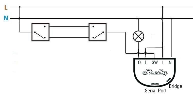

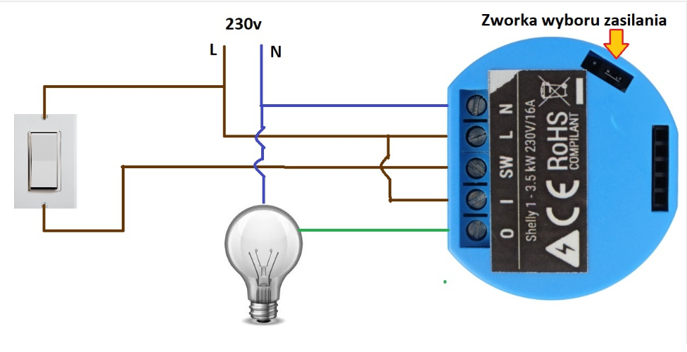

@gerwazy można to zrobić na dwa sposoby , zamieniasz schodowe i krzyżowe na dzwonkowe , łączysz równolegle do modułu wykonawczego np Shelly i już.
Druga metoda wymaga odpowiedniej instalacji , a raczej stałego 230V w puszce tego schodowego z którego sterowana jest żarówka, jeżeli masz tam z czego zasilić Shelly to ze schodowego wyjście na żarówkę steruje wejściem w Shelly a wyjście z Shelly idzie do żarówki. Mogę narysować schemat jak jest to nieczytelne co napisałem

Widzę, że Shelly u Was w modzie to i ja zamówiłem 4-pack. Dzięki @isom, wstępnie bardziej mi się podoba ta druga metoda. O ile rozumiem, namierzam ostatni wyłącznik schodowy, czy też dowolne miejsce pomiędzy nim a pierwszą lampą. Tam musi być Shelly, ale zawsze zasilana, czyli niezależna. I Shelly odczytuje czy dostała 230V i załącza żarówki?

Po namierzeniu tego obrazka @adrian już wiem, co miał @isom na myśli. Dzięki Panowie.
Shelly1
[EDIT]
Znalazłem w grupie FB Shelly schemat jak to zrobić.
2 way
Dodane : 14/10/2018 11:27 pm

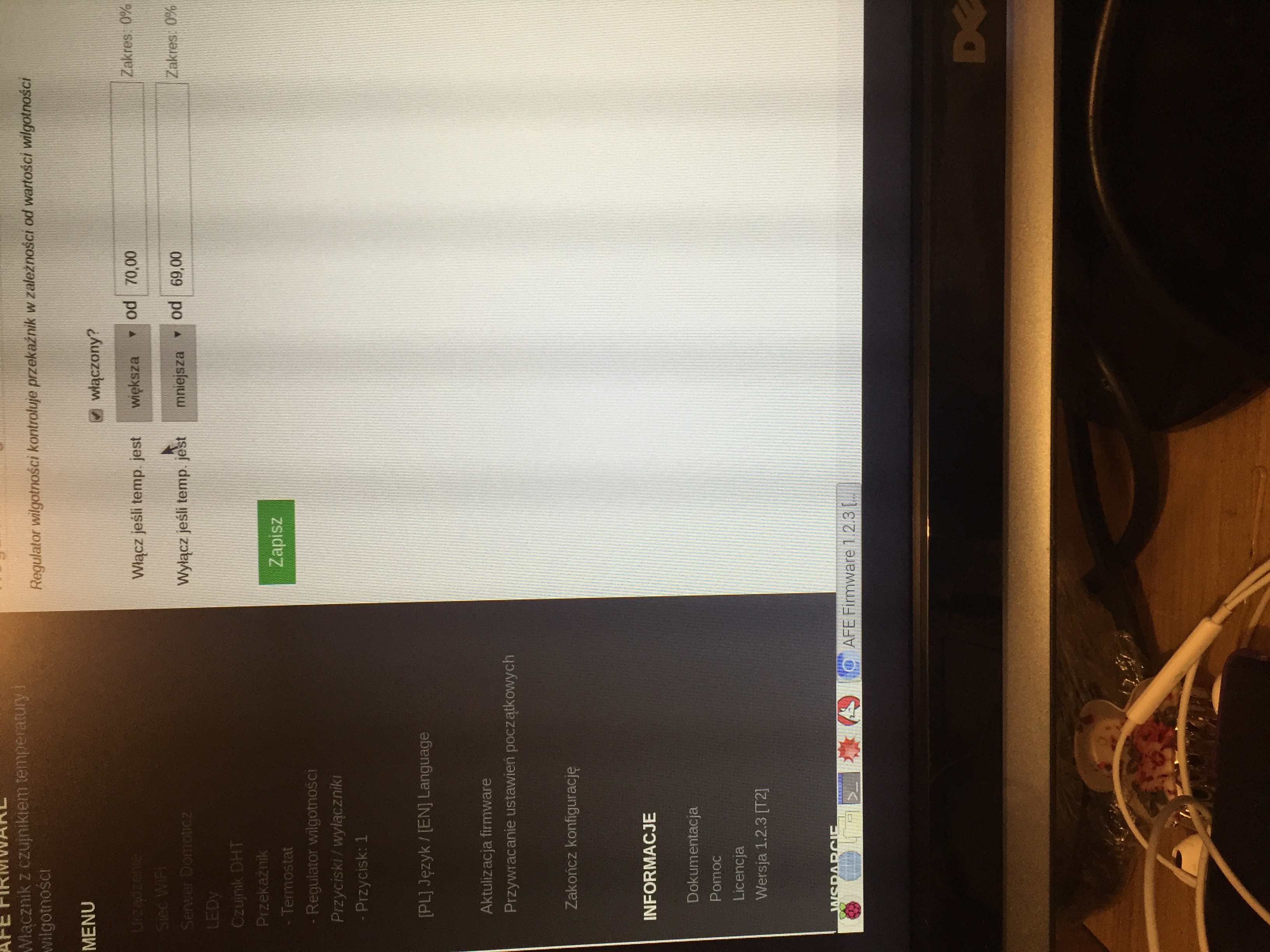

I jeszcze jak ustawialem dla sonoff T2 najnowsze ktore mi podeslales aby wyeliminowac nany to w panelu konfiguracyjnym wilgotnosci jest tam ustaw temp powyzej lub ustaw temp ponizej a powinno byc
ustaw wilgotnosc powyzej lub ponizej.
pozatym ten soft smiga mi dobrze. Jestem bardzo zadowolony na domoticzu.

  • dzięki za znalezienie tego błędu temperatura / wilgotność - poprawię, przy nadarzajacej się okazji
pozdrawiam
