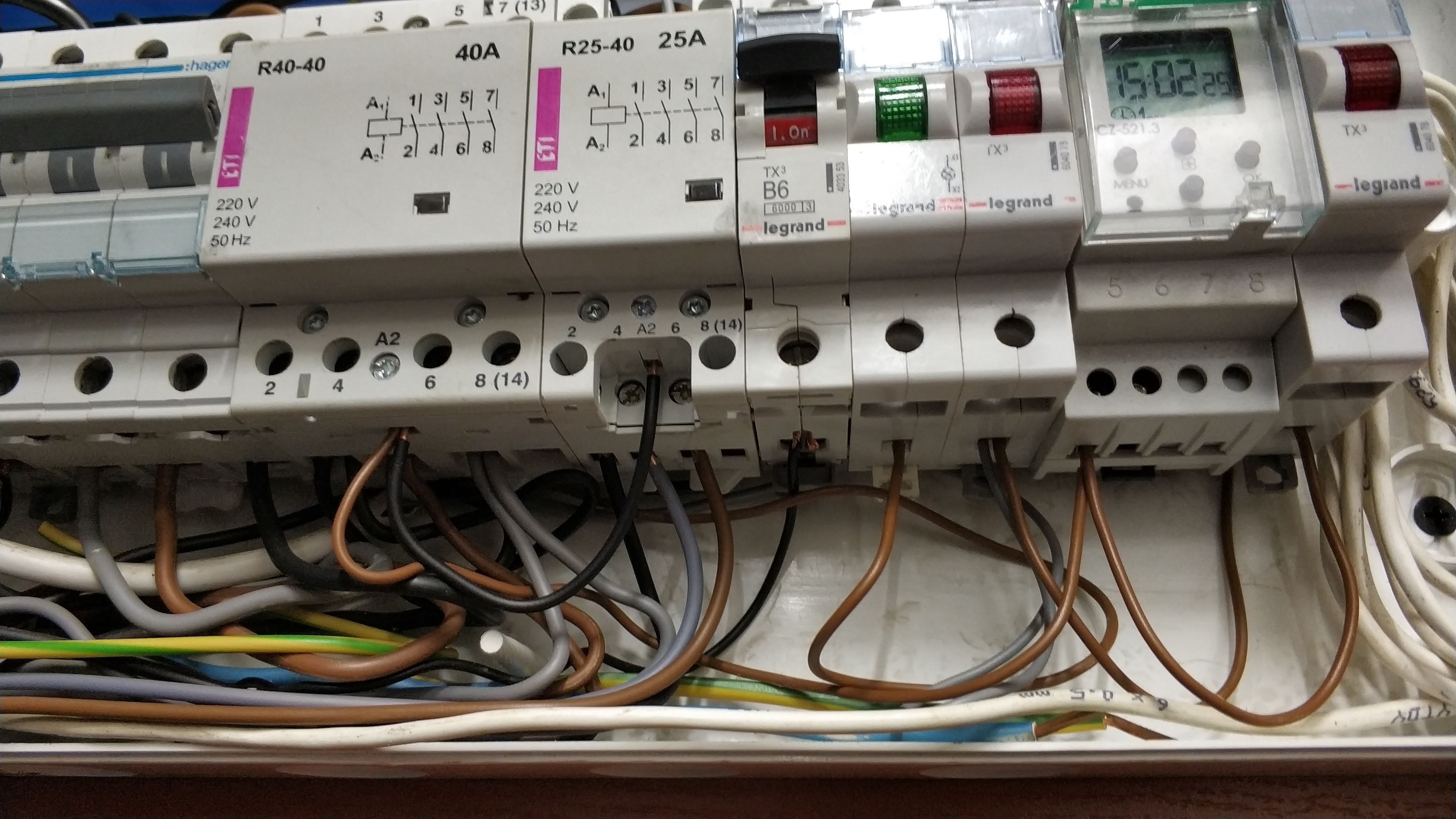

Panowie,
termometry ogarnąłem, bramę wjazdową też i szukam kolejnych wyzwań zanim nadejdą zamówione zabawki.
Został mi jeden Wemos D1 mini i chciałbym usmarcić bojler z gorącą wodą. W pierwszym wariancie chciałem tylko zamienić programator PCZ 521.3 na przekaźnik sterujący stycznikami (obrazek). Po namyślę stwierdziłem, że dobrze byłyby również te lampki sygnalizacyjne:
http://legrand.pl/produkt/lampka-sygnalizacyjna-l313-zielona-230-v
Czym ja zamienić aby zobaczyć statusy w Domoticz? Widzę, że są dostępne jakieś czujniki przepływu prądu, ale z którymi będę miał najmniej problemów?
Te lampki sygnalizują czy woda już się (nie) nagrzała lub grzeje. Przekaźnikiem steruję ładowanie w II taryfie.

@gerwazy nie bardzo kumam co ty chcesz osiągnąć, ale jeżeli chodzi o sygnalizację pracy tych styczników , które z tego co widać załączane są oba razem, to przecież w obu tych stycznikach masz wolne pary styków roboczych , konkretnie 7,8 , więc w czym problem ?

Chodzi o te lampki sygnalizacyjne z linka z mojego wpisu (zielone i czerwone). Innymi słowy czym zastąpić widoczne 3 x T3 L313 Legranda (dwie czerwone i zieloną), aby osiągnąć to samo w Domoticz, tzn. zamiast patrzeć/czytać ich stan w kotłowni chciałbym je mieć w Domoticz. PCZ 521 zastępuję przekaźnikiem.
[EDIT]
One pokazują stan termostatu niezależnie od położenia styczników. Bufor się nagrzeje i zielona świeci do czasu spadku poniżej histerezy (6 stopni)

Możliwości masz od groma i trochę np gotowy moduł fotorezystora taki  https://allegro.pl/modul-natezenia-swiatla-fotorezystor-i7355654989.html
Przetwornica 230V/3,3V
https://allegro.pl/przetwornica-ac230v-dc3-3v-pelna-izoloacja-galwan-i7484637529.html?reco_id=a726b508-d494-11e8-97eb-246e96ad8640
Fototranzystor z dobranym rezystorem , schematów w sieci jak psów .

Raczej chodziło mi o coś takiego:
https://allegro.pl/acs712-modul-pomiaru-pradu-5a-acs712t-arduino-itp-i5250208532.html
Muszę pokombinować, bo może go w ogóle nie potrzebuję...
