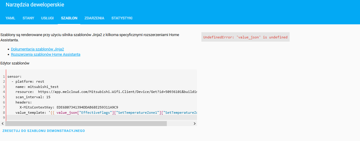

@mig41 Sprawdzam w narzędziach deweloperskich i mam zwrotkę, że "value _json is undefined"

W configuration.yaml to wpisz
Dodane : 26/12/2022 12:36 am

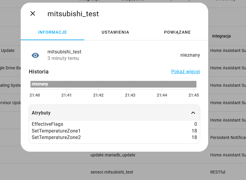

 Wygląda na to, że działa 😉 .. .ogromne wielkie za pomoc!

(@adrianmajdanik)
Wpisów: 13

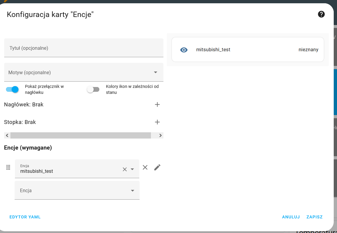

@mig41 Jak pisałem wyżej - encje pobieram. Encja posiada atrybuty, teraz muszę ogarnąć jak je zapisać w dashboardzie. Dzięki za pomoc.
