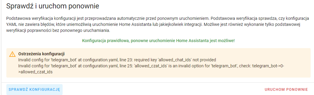

ale coś mam nie tak gdyż mam taki komunikat:
blad

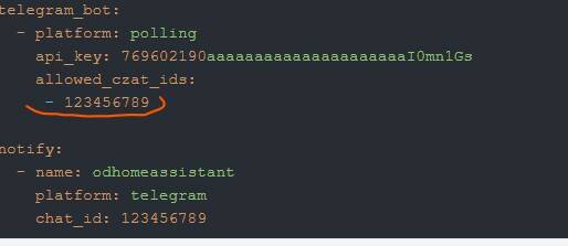

 mam tak w configuration.yaml
telegram_bot:
  - platform: polling
    api_key: 769602190aaaaaaaaaaaaaaaaaaaaaI0mn1Gs
    allowed_czat_ids:
     - 123456789
notify:
  - name: odhomeassistant
    platform: telegram
    chat_id: 123456789
 Podpowiedzcie proszę co jest żle?

Złe wcięcie w tym miejscu

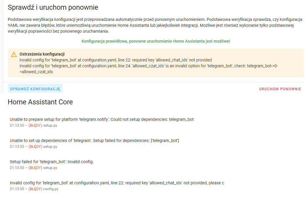

zmieniłem i dalej ten sam błąd
telegram_bot:
  - platform: polling
    api_key: 7696021902:AAEmtezcX00000000s43nRjSI0mn1Gs
    allowed_czat_ids:
      - 530000110
notify:
    platform: telegram
    chat_id: 53000000
blo

allowed_czat_ids:
powinno być
allowed_chat_ids:
Dodane : 05/11/2024 9:27 pm
