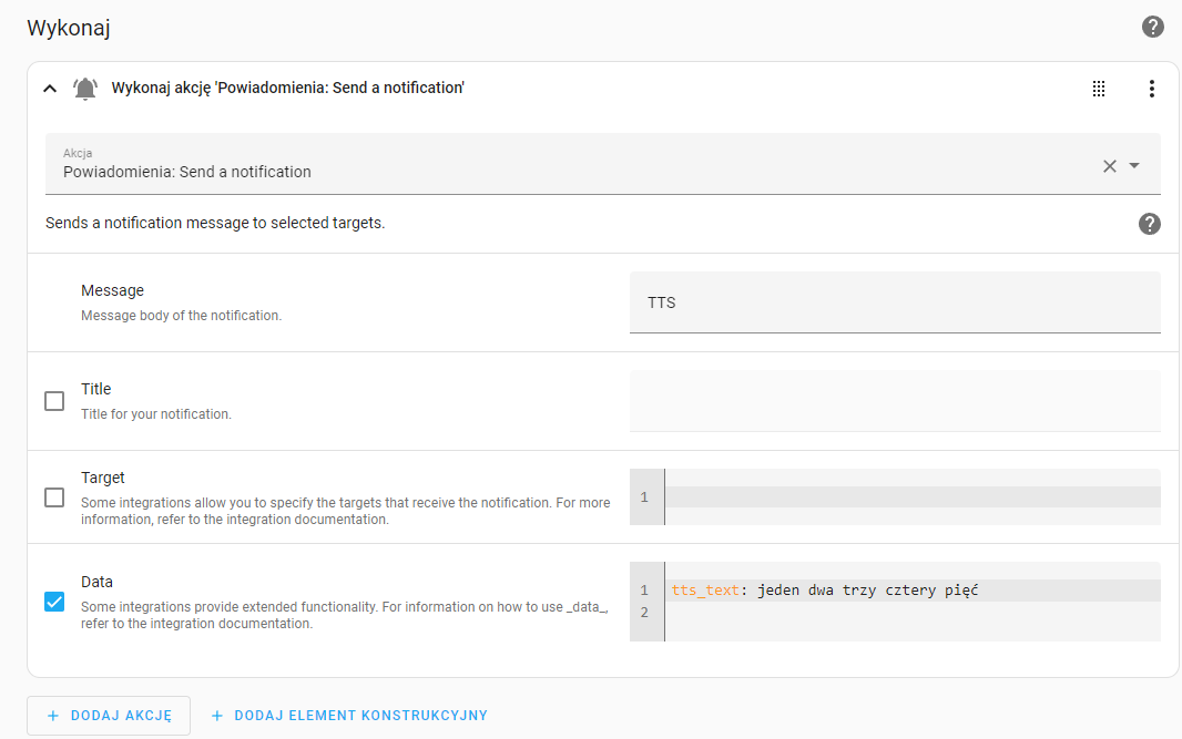

Teraz mam problem bo gdy wysyłam wiadomość z HA na telefon czyta mi to po angielsku a nie po polsku.
czyta
Tym sposobem wysyłam. Co zrobić aby czytał po polsku?
w configuration.yaml mam tak:
tts:
  - platform: google_translate
    language: 'pl'
Dodane : 08/11/2024 12:48 am
I co nie rozumiesz po angielsku odliczania od 1 do 5 ? Zmień ustawienia w telefonie ( lektor)
Dodane : 08/11/2024 8:29 am
(@muchac35)
Wpisów: 512
Trudno zrozumieć gdy czyta Polski tekst po angielsku 🙂
Zmieniłem w telefonie i jest ok
Dziękuję kolejny raz.
