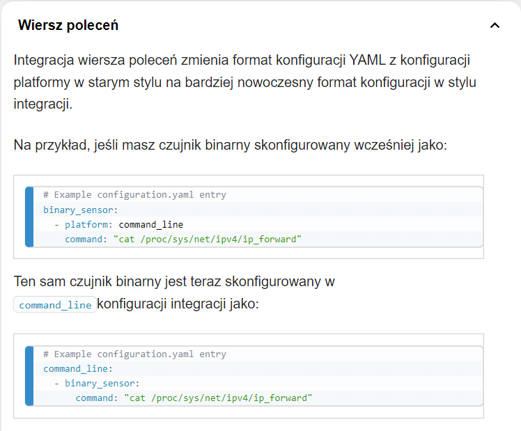

a w katalogu switch.yaml mam taki wpis już z command_line
No i masz źle , zajrzyj do dokumentacji , przykład
# Example configuration.yaml entry
command_line:
  - switch:
      command_on: switch_command on kitchen
      command_off: switch_command off kitchen
Zawsze przed aktualizacją warto przeczytać co się zmienia.

Dostaję takie info ale w głównym nie mam żadnych switch:
To jest jak spis treści w książce, Twój yaml to także poszczególne rozdziały, które przeniosłeś z głównego pliku używając !include
https://www.home-assistant.io/blog/2023/06/07/release-20236/#breaking-changes

Jest tu ten "spis treści", o którym wspomiał @mariusz-2 , więc albo kasujesz ten spis treści, albo nie możesz w tym "głównym" dodawać konfiguracji dla switch. Musisz się na coś zdecydować, a nie jak Panna na wydaniu skaczesz raz tu raz tu. Dokąd tego nie zrozumiesz i sam nie dojdziesz, że w nowej konfiguracji zmiana jest wręcz kosmetyczna, to za każdym razem będziesz wołał o pomoc.
Zresztą w opisie najnowszego wydania, jest pokazane jak na dłoni jaka zmiana jest wymagana 🙂

ruszyło.
Hm , dziwne, że ruszyło bez błędu, bo kod jest nieprawidłowy o 2 wcięcia za dużo w prawo.
# SR-201 Ethernet
command_line:
  - switch:
      command_on: echo -n 11:1 | nc 192.168.1.170 6722
      command_state: echo -n '00:0^' | nc 192.168.1.170 6722
      value_template: '{{ value == "10000000" or value == "11000000" or value == "11100000" or value == "11110000" or value == "11111000" or value == "11111100" or value == "11111110" or value == "11111111" }}'
      scan_interval: 5
Dodane : 10/06/2023 8:06 pm
@mariusz-2 wydaje mi się, że ruszyło bo wpisy są na końcu pliku , problem może się pojawić jak coś zostanie dopisane poniżej.
Nie mam 100% pewności, bo wszystko konfiguruję w odzielnych folderach.
