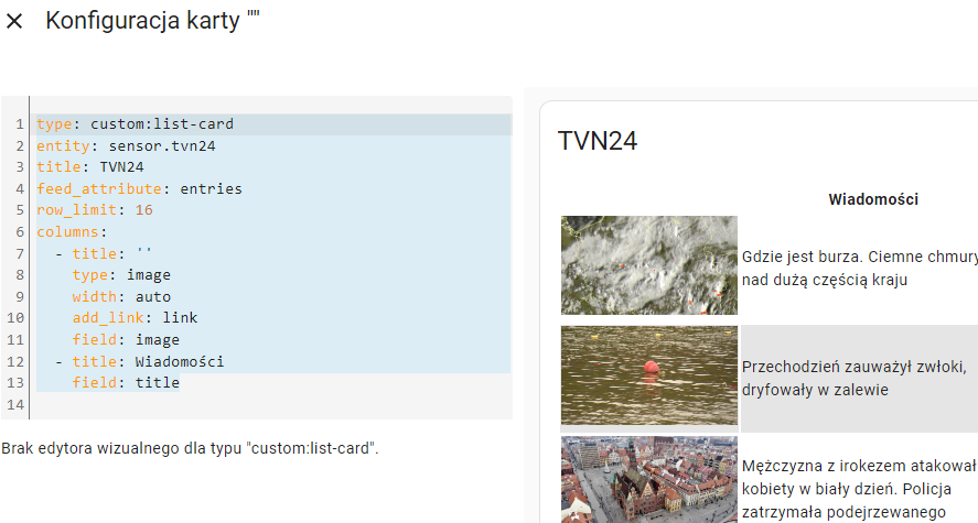

sensor.yaml
  - platform: feedparser
    feed_url: 'https://tvn24.pl/najnowsze.xml'
    date_format: '%a, %b %d %I:%M %p'
    scan_interval:
      minutes: 15
    inclusions:
      - title
      - link
      - description
      - image
      - language
      - pubDate
    exclusions:
     - language
Wymaga
https://github.com/iantrich/list-card
Jest w HACS
Efekt:
ScreenShot 20230614173111

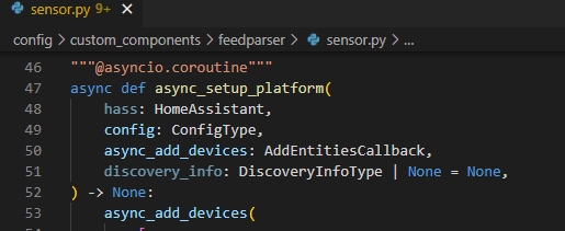

Coś na temat błędów
https://github.com/custom-components/feedparser/issues/70
\config\custom_components\feedparser

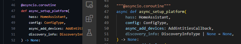

W sensor.py ( w moim HA, ten plik był modyfikowany 08.06.2023)
ScreenShot 20230614193046
Przypomniałem sobie, po aktualizacji rzeczywiście przestał działać
Podmieniłem wpis w linii  46 i 47 zadziałało i to było 08.06.2023
Lewa oryginalny, prawy po modyfikacji
ScreenShot 20230614195253
Dodane : 14/06/2023 8:39 pm

Bardzo ci dziękuje z wskazówkę bo zmieniłem wpis w tych dwóch linijkach i zaczęło działać 👍 👍 👍
