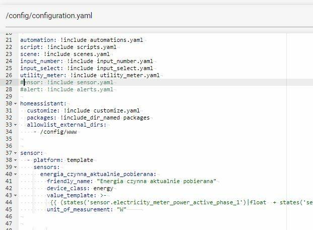

      energia_czynna_aktualnie_pobierana:
        device_class: energy
        friendly_name: "Energia czynna aktualnie pobierana"
        value_template: >-
          {{ (states('sensor.electricity_meter_power_active_phase_1')|float  + states('sensor.electricity_meter_power_active_phase_2')|float + states('sensor.electricity_meter_power_active_phase_3')|float) | round(0) }}
        unit_of_measurement: "W"
Poprawność takich konstrukcji możesz sprawdzić w Narzędziach deweloperskich --> szablony , wklejasz swoją konstrukcję w szablon i jak wynik jest ok to potem możesz użyć w template, możesz na żywo tutaj edytować
el
PS. Ja używam w configuration.yaml include więc mój kod jest jak podałem wyżej, ale jeśli nie masz odnośnika w yaml do sensor (!include) to robisz ten wpis w configuration.yaml
sensor:
  - platform: template
    sensors:
        value_template: >-

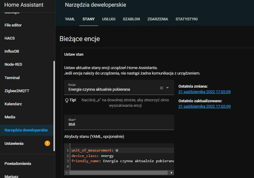

co muszę zrobić aby ta nowa encja gdziekolwiek się pojawiła
Nic nie musisz robić, (oprócz uruchom ponownie HA). Encję zobaczysz np. w NARZĘDZIA DEWOLOPERSKIE --> STANY

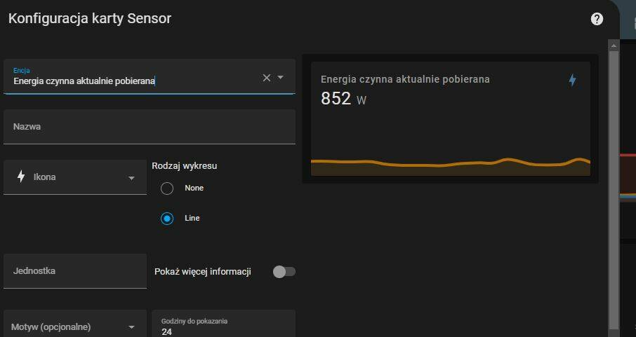

qqq
 Albo dodajesz nową kartę np. SENSOR i masz 🙂
qqq1

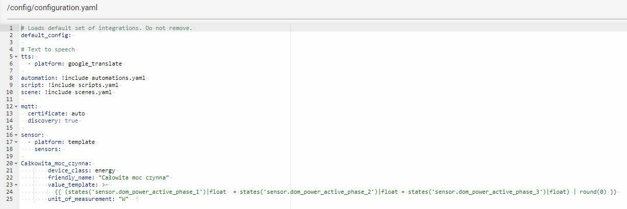

(@marti)
Wpisów: 6
W szablonie definicja nie wyrzuca żadnych błędów tylko podlicza mi wartość całkowitą mocy z 3 faz
Wpisałem to do pliku configuration.yaml
HA yaml1
Niestety mam jednak informację o błędach:
Invalid config for [sensor.template]: expected dictionary for dictionary value @ data['sensors']. Got None. (See ?, line ?). Integration error: Całkowita_moc_czynna - Integration 'Całkowita_moc_czynna' not found.
Dodane : 21/10/2022 4:54 pm
Mariusz
(@mariusz-2)
Wpisów: 240
Weteran Donator 2K23
@marti Te wcięcia (spacje) w yaml mają znaczenie , zobacz jak jest w kodzie wyżej. (Wyrzuć to co masz i skopiuj i wklej jeszcze raz  (albo przesuń na swoje miejsce --> Calkowita_moc_czynna ) potem "zapisz" , potem "sprawdź konfigurację" i jak jest ok, to "uruchom ponownie".

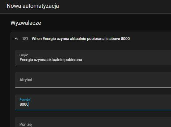

Dlaczego nie mam jej dostępnej na liście w automatyzacjach - chciałbym napisać na jej podstawie, że jeśli wzrośnie powyżej 8000W to będzie powiadomienie
Dodane : 21/10/2022 5:51 pm
Mariusz
(@mariusz-2)
Wpisów: 240
@marti musisz w automatyzacji wybrać WYZWALACZ jako "stan numeryczny"
qq2

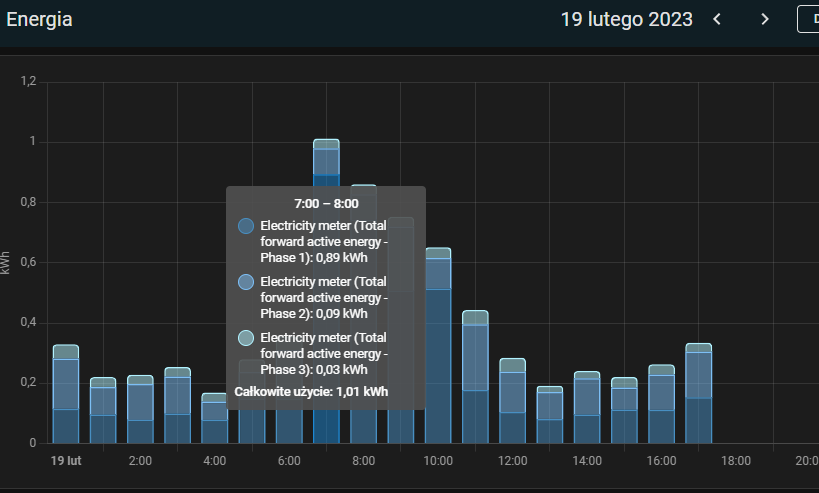

(@adammoscicki)
a czy można teraz ten sensor - 'energia_czynna_aktualnie_pobierana'  jakoś pokazać w dashboardzie Energy ?
- ja taki sensor utworzyłem za pomocą zakładki  "pomocnicy" (helpers) typ 'Połączenie kilku sensorów' ... mój sensor (pomocnik) pokazuje moc i wykres w czasie ...ale nie potrafię jego danych umieścić na dashboardzie ENERGY
 - edycja dashboardu Energy nie pokazuje w liście wyboru tego sensora 🙁
Dodane : 19/02/2023 9:30 am
Mariusz
(@mariusz-2)
Wpisów: 240
Dodane przez: @adammoscicki
Nic dziwnego, nie umieścisz go w dashbordzie Energy bo należy do klasy POWER.
W ENERGY ma mieć "device_class" i "unit_of_measurement"
  • energy: w jednostkach Wh, kWh, MWh, MJ, lub GJ
  • water: w jednostkach L, gal, m³, ft³, lub CCF
  • gas: w jednostkach m³, ft³ lub CCF
oraz "state_class: total_increasing lub total
P.S.1 Utwórz za pomocą pomocnika korzystając z całki nowy czujnik (klasy "energy"  kWh) i on bedzie dostępny do dodania w dashbord ENERGY.
https://www.home-assistant.io/integrations/integration/
P.S.2 Jk używasz MEW-01 masz przecież gotowce w postaci encji
Electricity meter (Total forward active energy - Phase 1)
Electricity meter (Total forward active energy - Phase 2)
Electricity meter (Total forward active energy - Phase 3)
które są od razu dostępne do dodania w dasboardzie
e1
