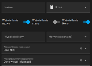

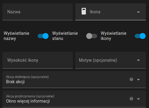

nie wiem czy o to ci chodzi:
Screenshot 20221013 230024
dajesz brak akcji.

No nie zupełnie . Chcę na tablecie wystawić stan encji z mieszkania , postawić go w miejscu ogólnie dostępnym i chcę by nikt nie mógł z tego tableta wejść do menu HA . Ma być tylko oglądanie a nie cykanie po menu i innych zakładkach .
