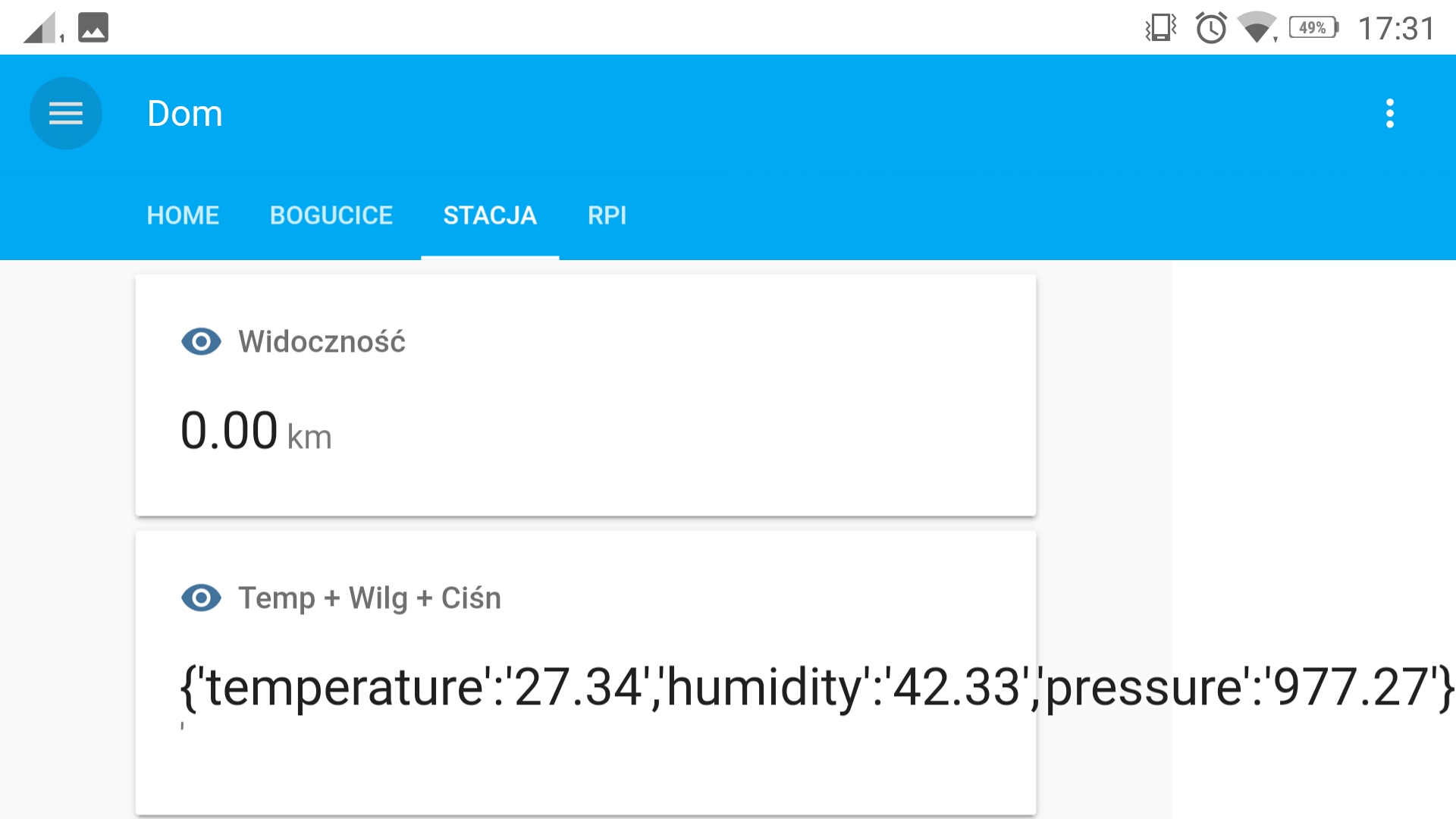

Witam. Od ostatniego weekendu testuje HA.
Kwestia  pogody ppierwsza
Stacje puściłem po mqtt i ukazały mi się takie dane jak w załączniku. Temp wilg i ciśnienie odczytane tematem /all/ jak poprawić wyświetlanie danych albo jaka komenda odczytać każdy wątek z osobna?

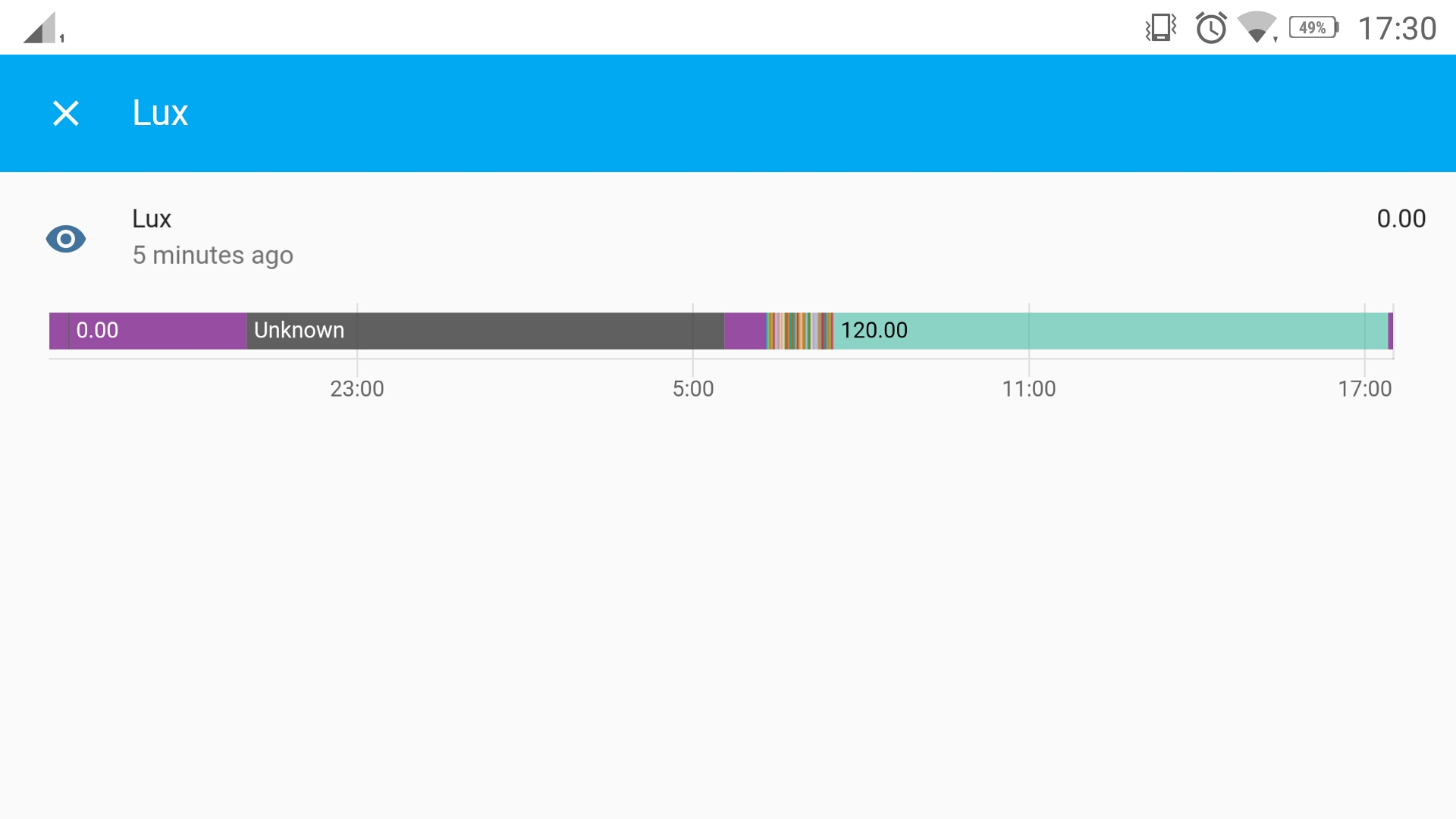

Druga kwestia.
Jak widać w załączniku co jakiś czas przestaje wysyłać dane pomimo iż jest dostępna w sieci lokalnej i ukazuje się panel AFE.

(@wenar)
Wpisów: 286
Nie załadowało. Tu:
Zrzutekranu 2019 11 05 17 31 15 137
 Zrzutekranu 2019 11 05 17 30 31 562

Tu masz moją konfigurację do v1.x
sensor stacja pogodowa:
- platform: mqtt
state_topic: "/stacja_pogodowa/BH1750/lux"
unit_of_measurement: "lux"
- platform: mqtt
state_topic: "/stacja_pogodowa/HPMA115S0/all"
value_template: '{{ value_json["PM25"] }}'
unit_of_measurement: "μg/m3"
- platform: mqtt
value_template: '{{ value_json["PM10"] }}'
- platform: mqtt
state_topic: "/stacja_pogodowa/BMx80/all"
value_template: '{{ value_json["temperature"] }}'
unit_of_measurement: "°C"
- platform: mqtt
value_template: '{{ value_json["humidity"] }}'
unit_of_measurement: "%"
- platform: mqtt
value_template: '{{ value_json["pressure"] }}'
unit_of_measurement: "hpa"
wersji beta nie testowałem.

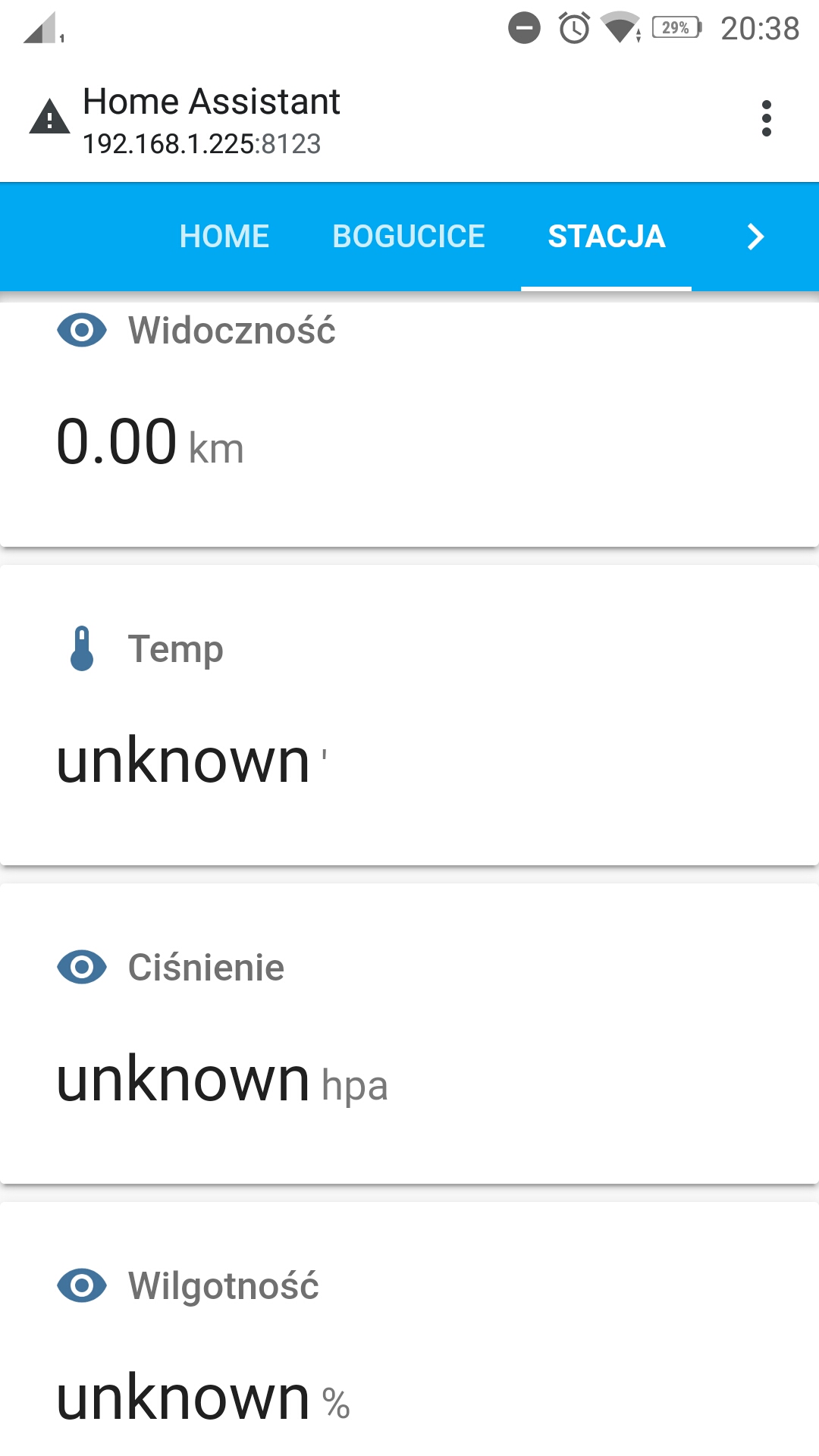

Teraz mam tak
 Zrzutekranu 2019 11 05 20 38 48 674
Dodane : 05/11/2019 8:41 pm

Jaka wersja T6 ?, zamieniłeś "stacja_pogodowa" na swoją nazwę ?
Dodane : 06/11/2019 8:29 am
(@wenar)
Wpisów: 286
@lukas121
Nazwę mam /stacja/
Także z twojego kodu wywaliłem po jednym wyrazie.
Lux mi odczytuje a pozostałe już nie.
T6. V1. Wersja stabilna.

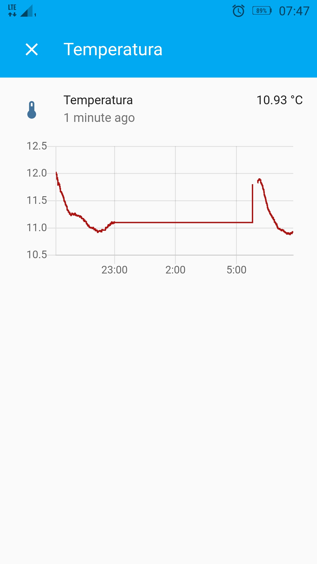

Hmmm... Sytuacja wygląda następująco.
Bez znaczenia czy wersja 1.0.0 czy 1.0.1
Logi z mqtt-HA-addons
Link: https://pastebin.com/dywYPcuz
Stacja co jakiś nie regularny czas odłącza się od neta i przechodzi w stan nieznany. Bo nie ma ani w sieci lokalnej ani w nie przechodzi w tryb ap.
Przerwy widoczne na screenie. Powrót tylko po odłączeniu zasilania i ponownym podłączeniu.
Zrzutekranu 2019 11 15 07 47 43 361
