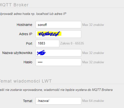

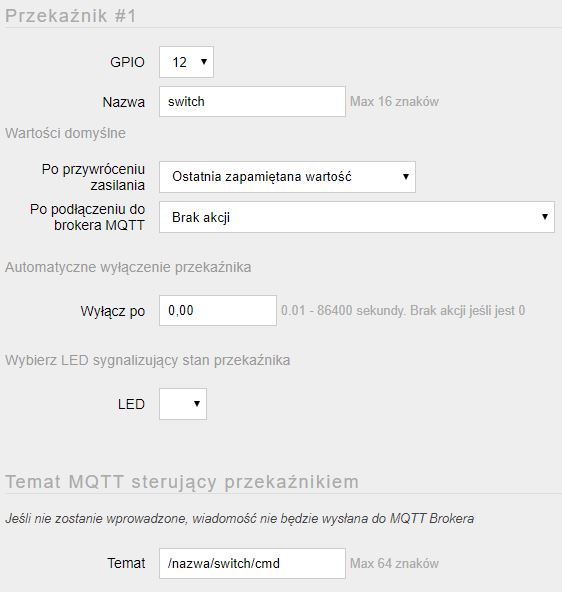

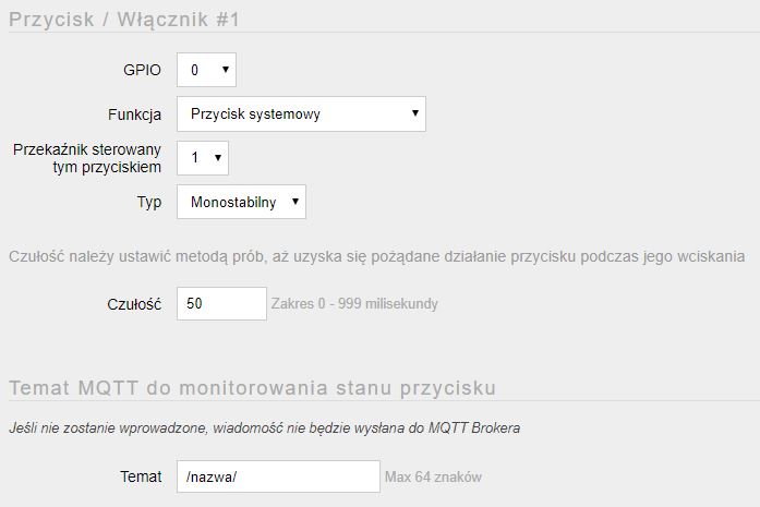

Cześć
Niestety nadal brak reakcji. Zainstalowałem nową wersję 2.0 niestety nadal to samo. Włącznik jest widoczny w HA ale brak reakcji. Wrzucam screen z sonoff i HA

poprawne tematy MQTT do wpisania do HA przy takiej konfiguracji co zrobiłeś to:
command_topic: "/nazwa/switch/cmd/cmd"
state_topic: "/nazwa/switch/cmd/state"
Więcej info:
https://afe.smartnydom.pl/pl/integracja-api/mqtt

W konfiguracji MQTT Brokera zostaw tylko adres IP do serwera gdzie stoi MQTT Broker. Używa się albo jednego albo drugiego.
Nie pamiętam jaka jest kolejność łączenia się do MQTT Brokara, czy przez Host, czy IP jako pierwszy Jeśli Host to raczej wątpię, żebyś miał w domu Brokera MQTT pod host name: Sonoff - i może urządzenie z AFE w ogóle nie łączy się z MQTT Brokerem.

Wenar zareagował
(@arek156)
Wpisów: 24
@lukas121, @adrian
Bardzo dziękuję że pomoc, wszystko działa, faktycznie usunięcie nazwy hosta pomogło i komunikacja Afe + HA działa.
