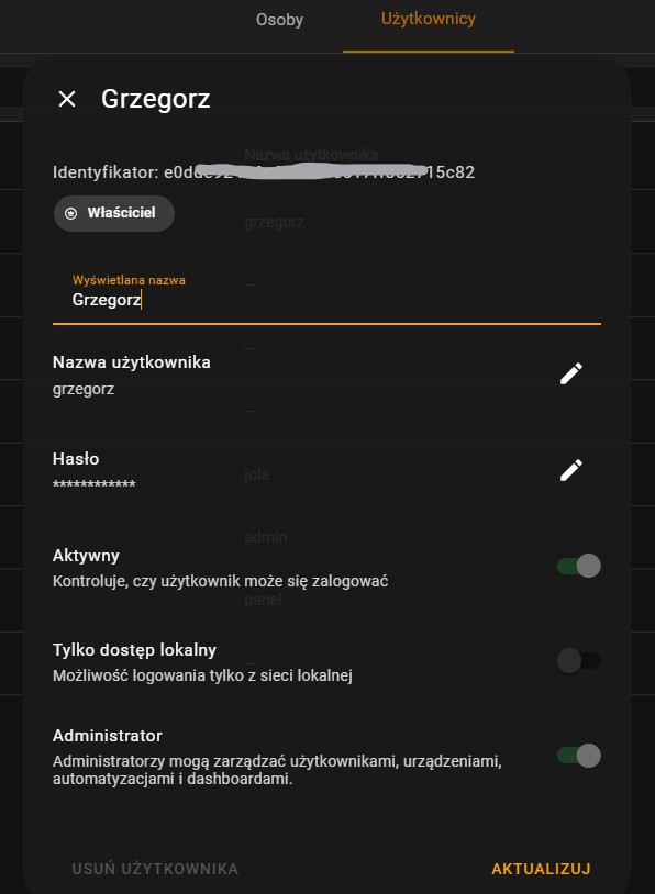

@pawelk Każdy użytkownik w HA, włącznie z supervisor ma swój identyfikator
 Jak widać dość długi, więc niepowtarzalny.

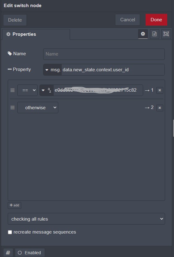

Wykorzystuję do tego NodeRed więc nie wiem czy pomogę, ale tam jest to banalne bo wystarczy wyciągnąć dane o id usera z
data.new_state.context.user_id
wstawić to do node switch i rozdzielić przepływ wedle uznania.

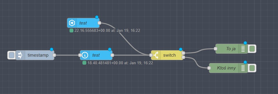

Wiele godzin potrzebujesz żeby ułożyć taki układ ?
 Tu prawie nic nie ma, testowo dodany pomocnik w HA typu przycisk , ten przycisk dodany do dashboardu dla telefonu, w switch jest sprawdzany Id użytkownika i albo wędruje w stronę "To Ja" albo "ktoś inny"
Jak naciśniesz przycisk z telefonu to switch wyśle proces górą , a jak wyzwolisz nodem inject to switch wyśle dołem

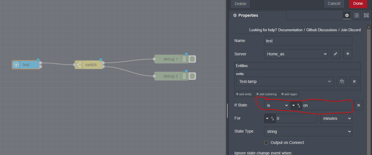

Przycisk nie ma akcji ON/OFF więc nie wiem o czym piszesz. Opisz jak to masz zrobione to będzie łatwiej, dla przełącznika, który ma ON/OFF można ustawić wyzwalacz tylko na ON.

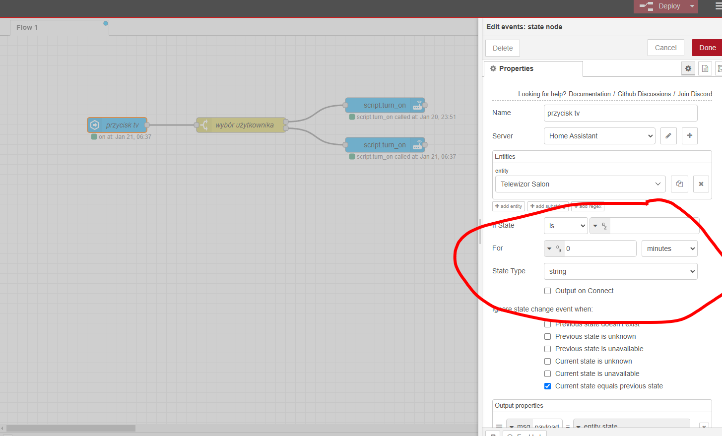

(@pawelk)
Wpisów: 5
no faktycznie w tym node reaguje na zmianę stanu. a chodzi żeby wykonało tylko jak telewizor jest włączony. Myślałem że w polu na czerwono można wpisać taki warunek
Sleekshot 2025 01 21 07 45 47
Dodane : 21/01/2025 7:50 am
Dodane przez: @pawelk
Bo można , wtedy będzie to wyglądało podobnie do:
 Jak widać nod events: state ma teraz dwa wyjścia górne to ON i tylko przy ON puści proces dalej
